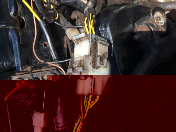

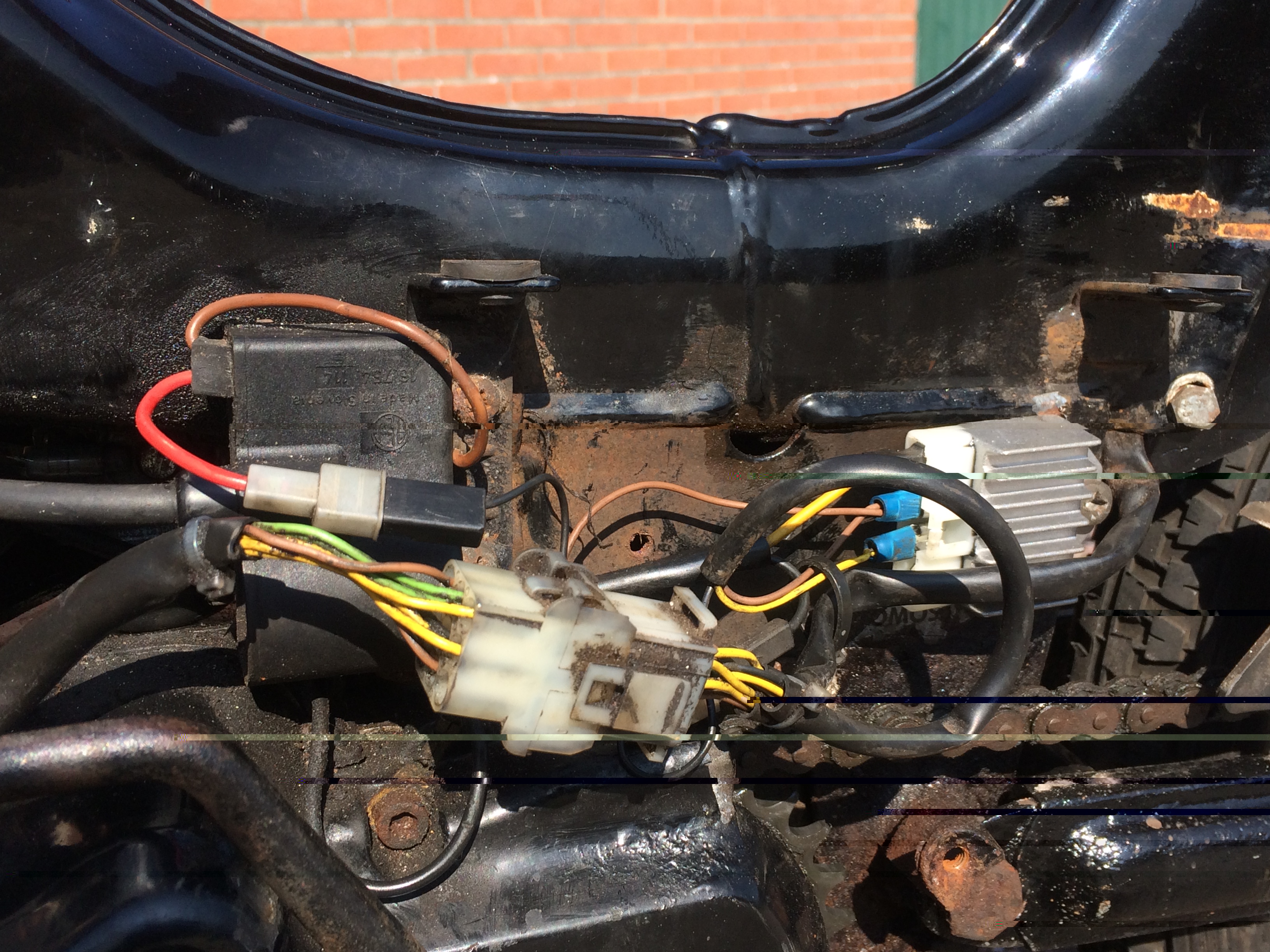

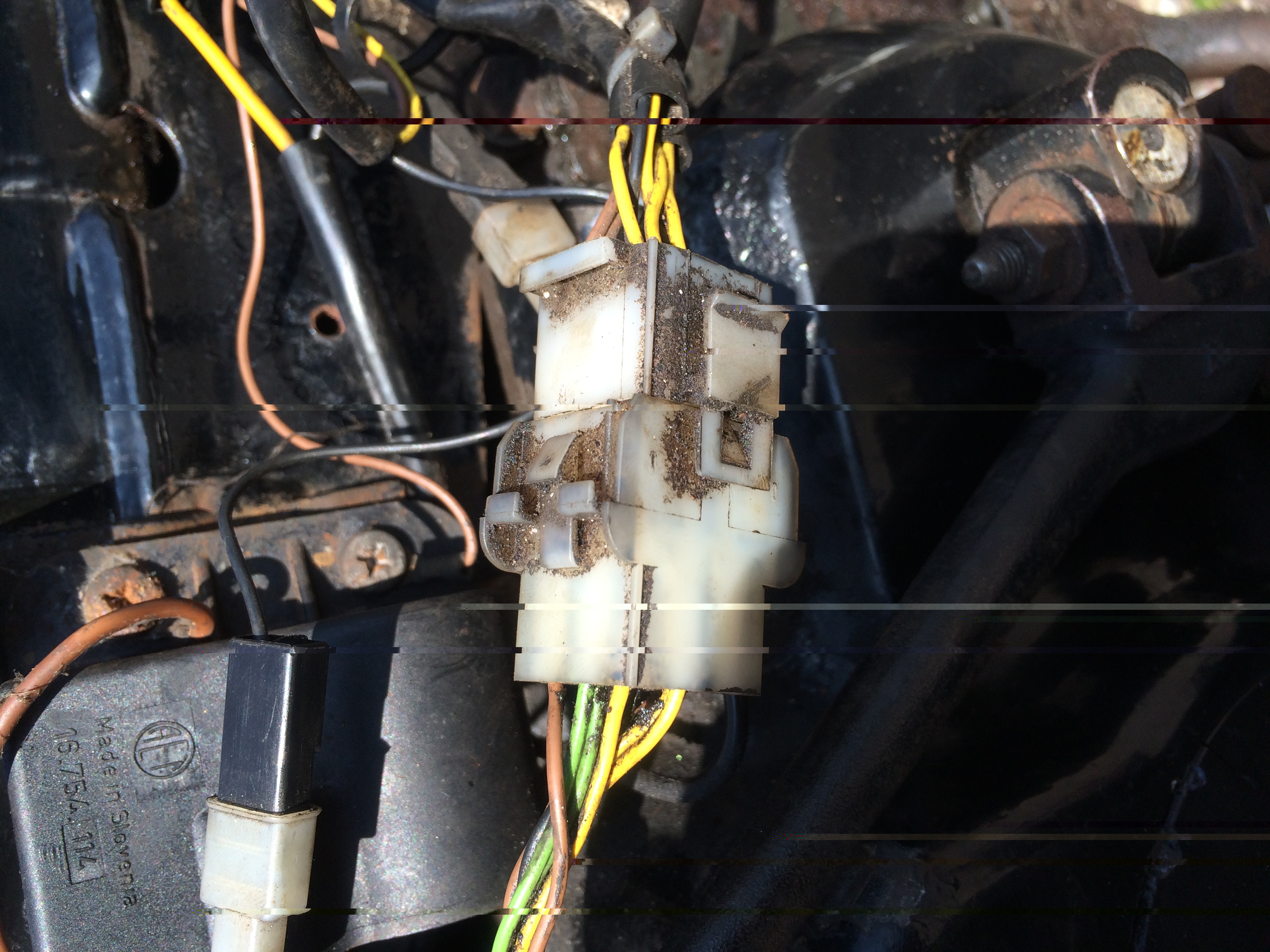

ik heb recent een tomos standard A3 gekocht. De verlichting en de toeter doen het niet. Al deden zij het wel heel even nadat ik de bedrading had gecheckt. Toen zijn helaas de lamen heel snel doorgebrand en doet de toeter het immidels ook al niet meer, evenals het nog niet doorgebrandde grootlicht. Ik heb direct weer naar de bedrading gekeken maar het blijft niks doen, ook al ziet het er redelijk in orde uit. Kan iemand mij vertellen wat er precies mee aan de hand is?
Zelf den ik de spanningsregelaar, hoewel er zich een mysterieus wit kastje tussen een aantal van de draden bevindt.
mvg Tim

Heb je die witte connector los gehad of niet? Anders verdenk ik de spanningsregelaar.Ik weet niet of je een multimeter heb. Anders zou je even de spanning kunnen meten op de onderste gele draad van de spanningsregelaar. Die zou ongeveer 12 volt wisselspanning moet zijn bij draaiende motor. Ook even meten hoeveel wisselspanning die aanwijst terwijl je flink gas geeft.

Zelf heb ik geen multimeter, maar wel een schroevendraaier die oplicht bij stroomlevering. Ik heb de witte connector opengemaakt. Het is inderdaad een conecctor, maar ik heb geen idee waarom die er zit en of dit eventueel voor problemen kan zorgen
Berichtdoor ief » 11 apr 2016 16:33
Die zit er gewoon om het ene deel van de draadboom met de andere te verbinden :)
Die zal er wsk niet voor zorgen dat de boel doorbrand, je spanningsregelaar bij defekt wel.
