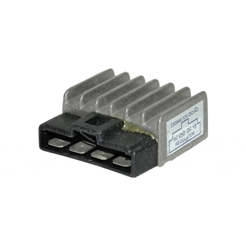

Ik heb een ontsteking met pickup op de gele draad de lichtspoel komt max 14 volt AC op de roodwitte draad komt max 18 volt AC Ik heb een 4 polige regelaar met in volgorde aangesloten AC - GRND - AC of DC? - ACCU.
Ik kan op dit forum of in wiki niet vinden wat de juiste aansluiting moet zijn en ook niet of de laadspoel eerst DC gemaakt moet worden. Wat mij wel opviel is dat dit soort regelaars of 14 euro of 40 euro kosten.
Ik weet niet of in deze regelaars verschil zit. Heb er al twee nieuwe gesloopt.

Ja Ief die had ik ook gezien maar moet DC nou DC zijn of gewoon de laadspoel?
Want met deze aansluiting ging de boel toch stuk.
De regelaar van het licht doet het best goed totdat er wat toeren word gemaakt want dan bijft er nog 3 volt over, na zakken van het toerental heb ik weer iets van 12 volt tot stationair dan weer 4 volt.
grx Andre
Berichtdoor ief » 25 jul 2016 17:51
DC komt van de (een van de) laadspoelen, de wit/rode draad. B+ is de DC voor de gebruikers. Ik neem aan dat AC AC blijft en alleen de maximale spanning wordt geregeld.

Goeden dag nu en ouderwetse 3 draads regelaar aangesloten, als ik de gele draad uit het blok op de eeste klem zet de massa op de dwarsstaande dan regelt deze op de overige aansluiting goed.
Als ik de derde draad aansluit loopt de spanning weer op naar 15 volt?.
Als ik de roodwitte draad uit het blok aansluit op de op de eerste klem komt er maar 3 volt uit de regelaar?? terwijl deze draad zelf 20 volt geeft.
Op allebei de draden meet ik wisselspanning.
Blijft lachen zo`n tomos. Ik zal foto`s maken en bijvoegen. van de week.
Berichtdoor shadowranger » 06 aug 2016 13:24
De rood-witte is voor laadstroom voor de accu. Heb je het schema van de Revival eens goed bekeken?
Als je het schema volgt moet het goed komen. Wees er ook zeker van dat de spanningsregelaar zo zit aangesloten als de kleuren en aanduidingen aangeven. Bij sommige (imitatie) regelaars kunnen AC, GND, DC en BAT/ B+ op een andere plaats zitten, dus controleer het stickertje of symbolen die op de regelaar staan.
