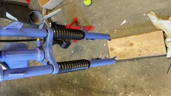

Ik heb gister mijn voorvork gedemonteerd (gedeeltelijk)
De rubbers waren versleten dus die heb ik vervangen en meteen een aantal moertjes en boutjes vervangen... maar nu z krijg ik de buiten poten niet meer recht zonder dat er druk op staat..
Ik heb alleen de voorvork poot eruit gehaalt en de buiten poot los gedraaid rubbers vervangen gekeken of er nog genoeg vet op zat buiten poot terug gedraaid alles gemonteerd
Nu zitte de voor poten scheef ofja niet ver genoeg zegma kan ze wel verder draaie maar dan schiete ze weer terug
(De veer draait mee)

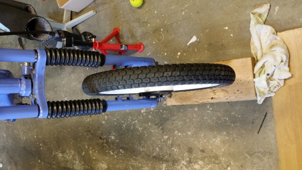

Maar als eenmaal het wiel er op zit is het gewoon goed
Iemand een idee voorheen zaten ze wel goed ..
Mvg
Met wiel is het gewoon goed.. alles zit recht en alles werkt

Bedankt maar er is in geen mogelijk heid recht te krijgen (dat hij zo blijft staan) heb nu het wiel er in zitten. Maar zo gauw ik het wiel er uit haal schiet hij weer terug
Mvg
Berichtdoor shadowranger » 08 sep 2016 12:04
Onderin zit een spanbusje door de buitenpoot en houder in de poot. Als je die eruit tikt en de poot 180 graden draait moet ie weer goed zitten. Sla dan die spanbus weer op zijn plaats
