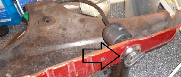

Kan iemand mij vertellen hoe ik het contactslot uit het zijkapje kan halen.
Heb de snorfiets op veiling gekocht en er zaten geen sleutels bij.
Het het zijkapje losgehaald en de draden van het contactsleutel ook.
Ik wil met het slot naar de sleutelspecialist om een sleutel te laten maken, maar ben bang dat hij geen sleutel kan maken als het kapje nog aan het slot vastzit.
Momenteel start de TOMOS wel, maar ik wil graag dat de E-start werkt omdat de snorfiets voor mijn vaders is, en die is > 80 jaar en heeft geen kracht meer om te kickstarten.
Is het ook verstandig om de benzine af te tappen?, want de snorfiets heeft waarschijnlijk een tijd stilgestaan.
Zag trouwens dat het dichtbijzijnde benzinestation geen 2tact benzine verkoopt, dus dat is voor hem wel lastig of kan hij het zelf gemakkelijk mengen?

ik ben een beginner :), maar het contactslot ik is dus eigenlijk alleen maar bedoeld om te zorgen dat langslopende mensen de brommer niet starten?
Zodra je het zijkapje loshaalt en het stekkerblokje van het contactslot ook, dan zou je de brommer gewoon moeten kunnen starten via de startknop?
Ik ga morgen dan wel de accu laden, kijken of dat helpt, het enige dat nu werkt (als hij gestart is) is het licht en de startonderbrekerknop aan het stuur
En zal ook nog eens goed naar de kap kijken of er iets losgedraaid kan worden, maar ik heb, dat voorzichtig, al geprobeerd aan de binnnenkant van de zijkap, maar zag niets bewegen.

100 euro? weet niet precies hoe je kabelboom er uit ziet maar kom je hier niet mee weg? http://www.tomoshop.nl/contactslot-tomos-a35.html
Overigens is het slot toch gewoon uit het kapje te halen? zal wel ene ring ofzo aan de bovenkant zitten.

Ief/kinderbrueno, jullie hebben gelijk, heb er vandaag wat W40 tussengespoten en een uurtje later kon ik de ring eraf draaien.
Bedankt voor de hulp.
Nu zag ik via de link van kinderbrueno dat een ander slot maar 18 euro kost, dat is gemakkelijker en misschien ook wel goedkoper dan naar de sleutel specialist te gaan.
Zit er aan dat slot ook al een draad, of moet ik die er zelf aan solderen?
Uit het oude slot komen 5 draadjes, dus dat moet bij het nieuwe slot wel aangesloten kunnen worden.
