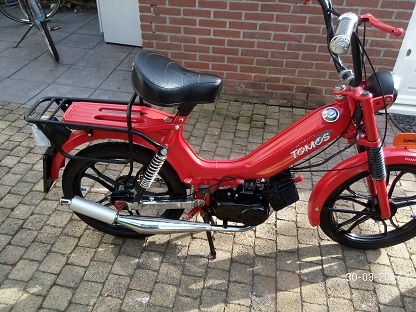

Krijg de brommer van mijn zoon maar niet aan de praat.
Enige weken geleden hebben we de brommer geheel opgeknapt en alles uit elkaar gehaald en alles opnieuw gespoten en onderdelen die aan vervanging toe waren vervangen.
Ook heeft hij er nieuwe uitlaat onder, wat zo'n goedkoop expansie uitlaatje is volgens mij. (zie foto)
