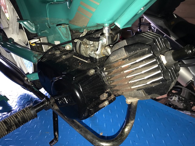

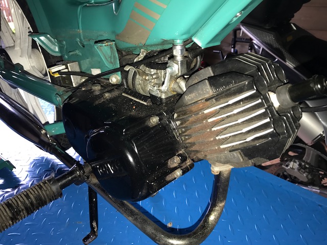

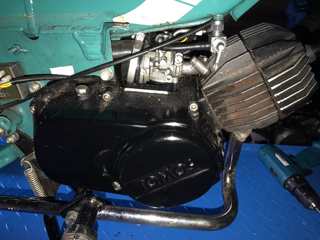

Berichtdoor ivowieman » 06 jun 2017 18:56
foto van de brommer/het blok? je hebt namelijk verschillende types blokken zowel 1 speed als 2-speed

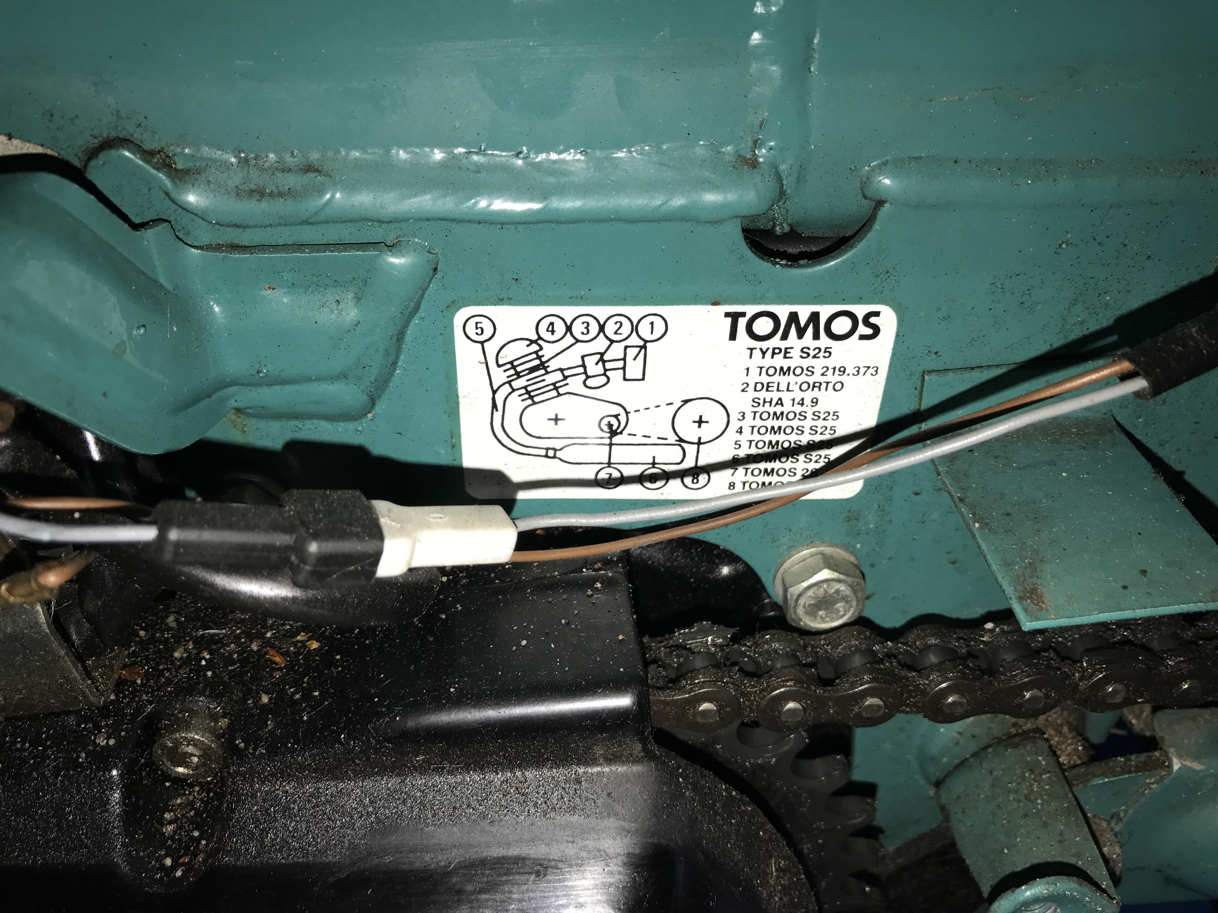

4

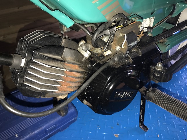

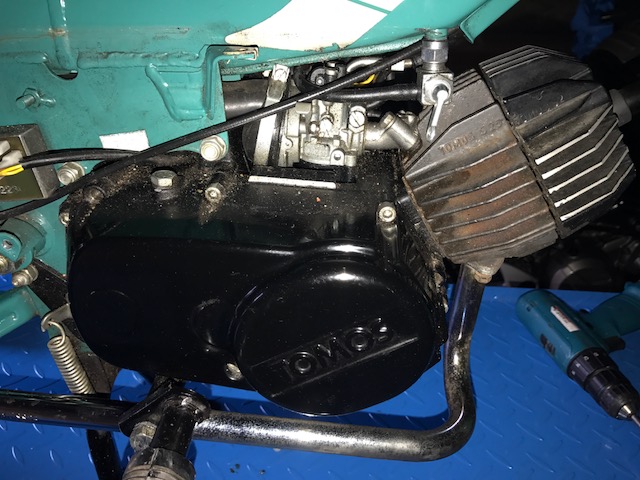

Berichtdoor STA » 06 jun 2017 19:47
Berichtdoor ief » 06 jun 2017 20:04
Dat lijkt me wel een 2 speed blokje. Heeft meer binnen gestaan als gereden zo te zien :)

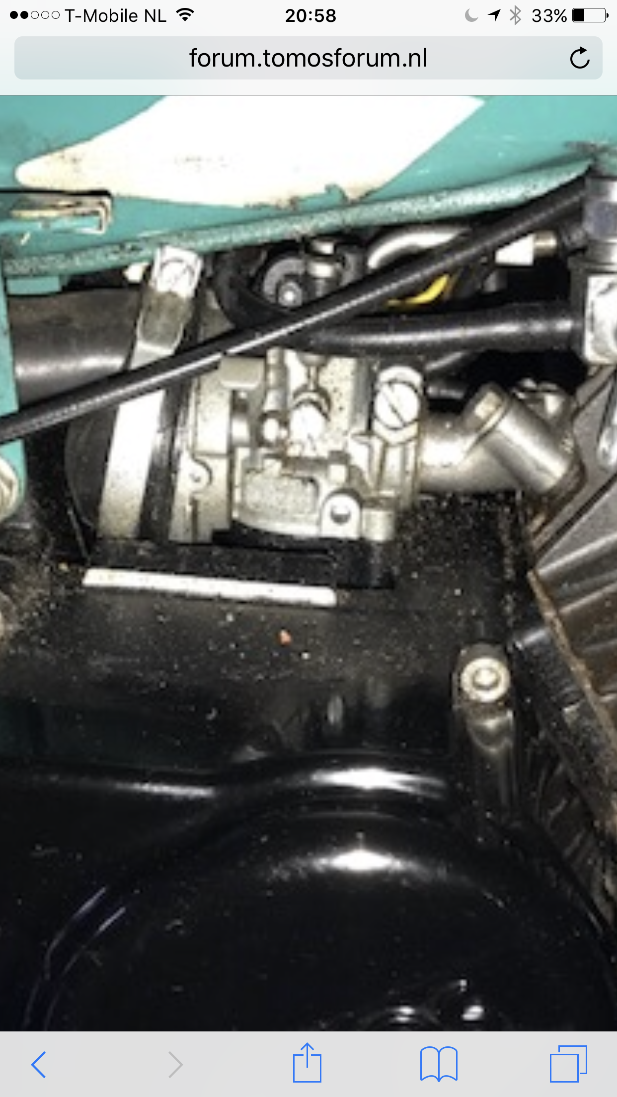

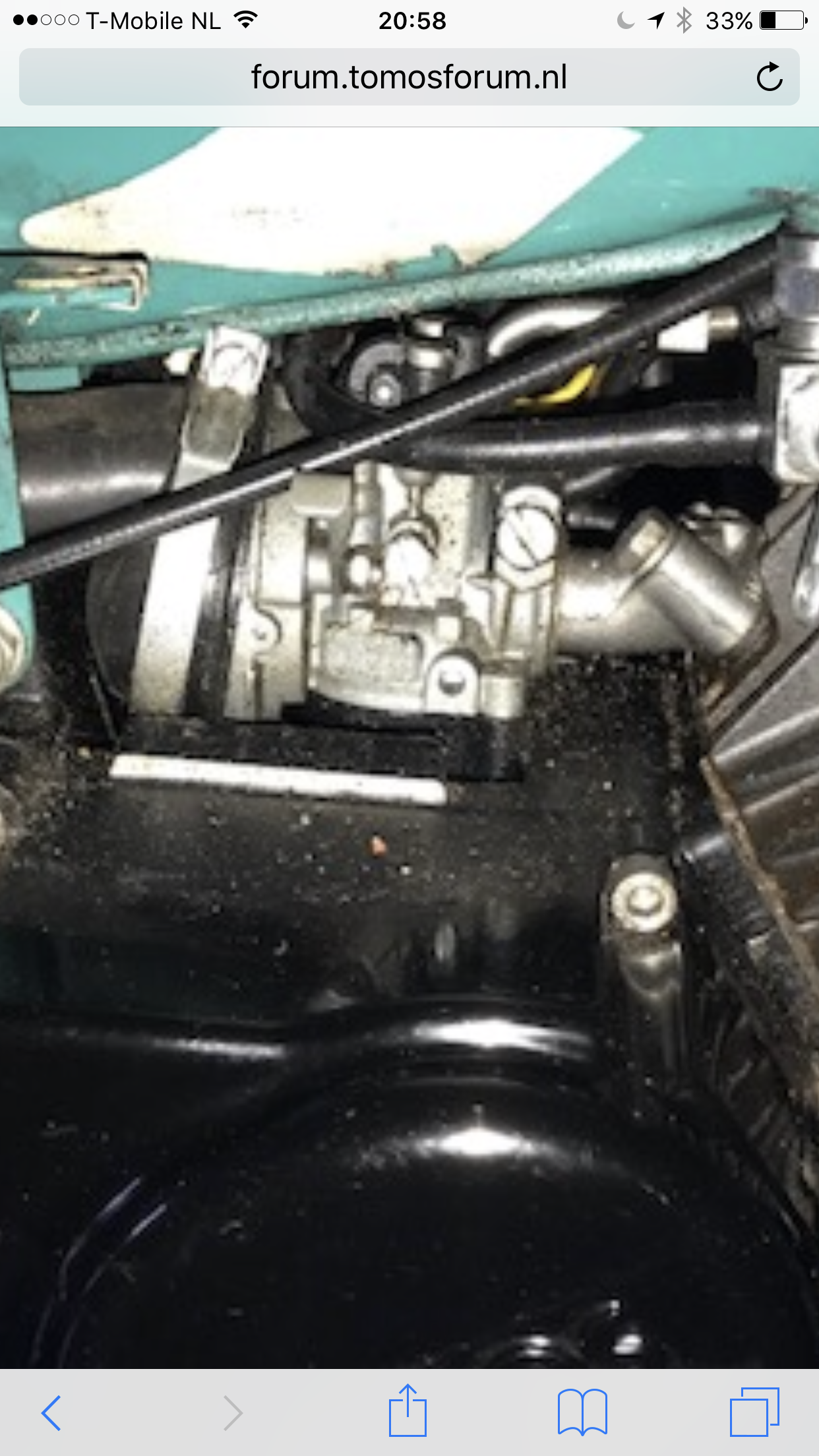

Berichtdoor STA » 06 jun 2017 21:01
Hier zie je dat de aanvoer niet helemaal goed op de carb aansluit of hoort dat zo?

Berichtdoor ief » 06 jun 2017 21:22
Ja, misschien wel, ken al die tomos varianten niet uit m'n hoofd hoor, doelde op punten of niet. Als punten kunnen die misschien wat verlopen zijn.
Paar draadjes losknopen, uitlaat er af (dat kan trickie zijn maar had je al gedaan met goed gevolg) en 3 boutjes loshalen, benzine slang los en je hebt het meeste wel gehad.

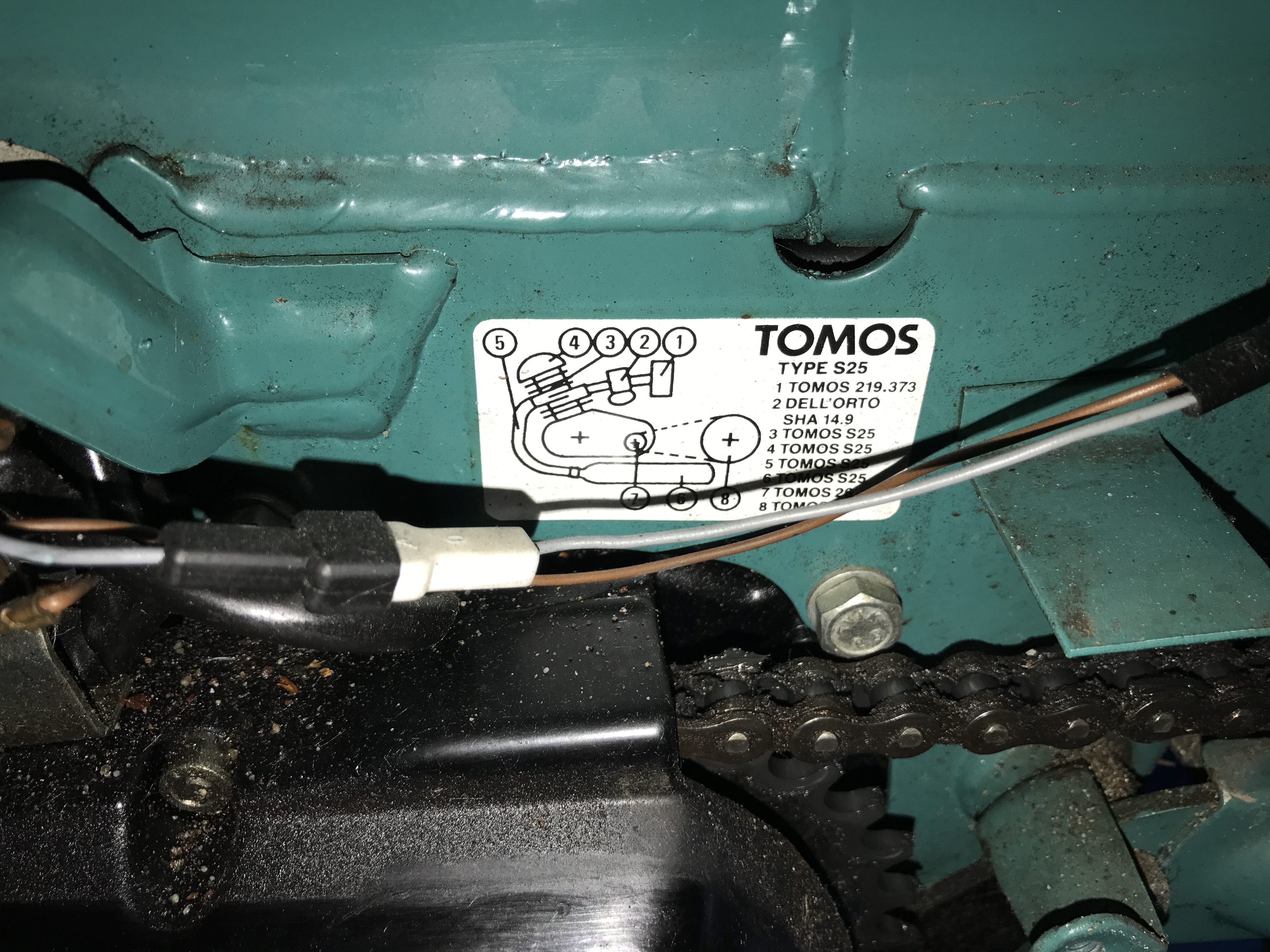

Berichtdoor ivowieman » 06 jun 2017 21:40
ief, zoals je ziet aan de bobine is het een CP ontsteking of een iskra 2 spoels, maar dat denk ik niet. als je zegt dat hij gewoon goed stationair loopt etc denk ik dat er geen valse lucht is. maar met volgas maakt hij dan veel toeren of niet? wellicht een filmpje?!
Berichtdoor ief » 06 jun 2017 21:50
Als ie daar erg(!) lekt kan dat wel van invloed zijn.
