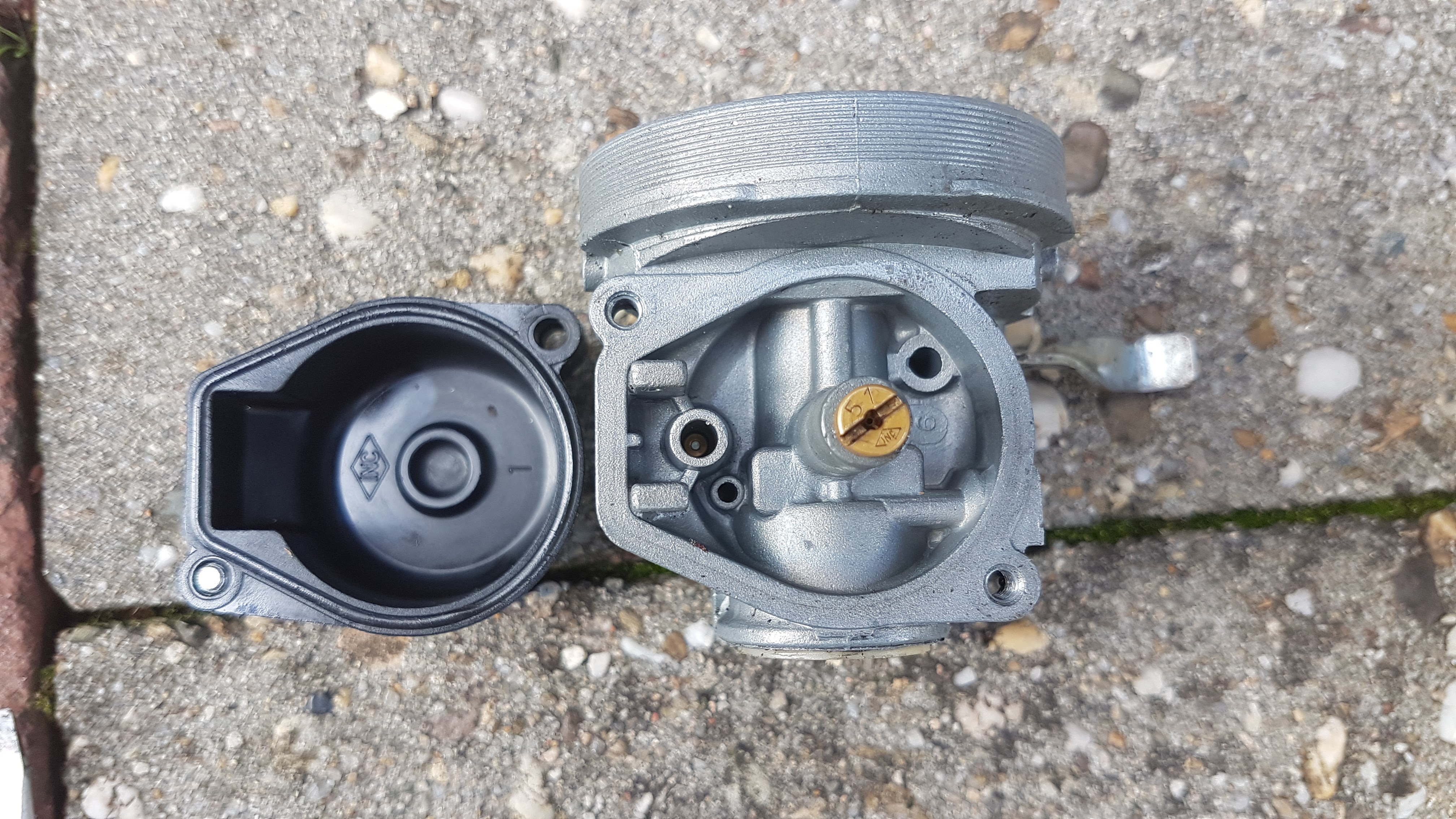

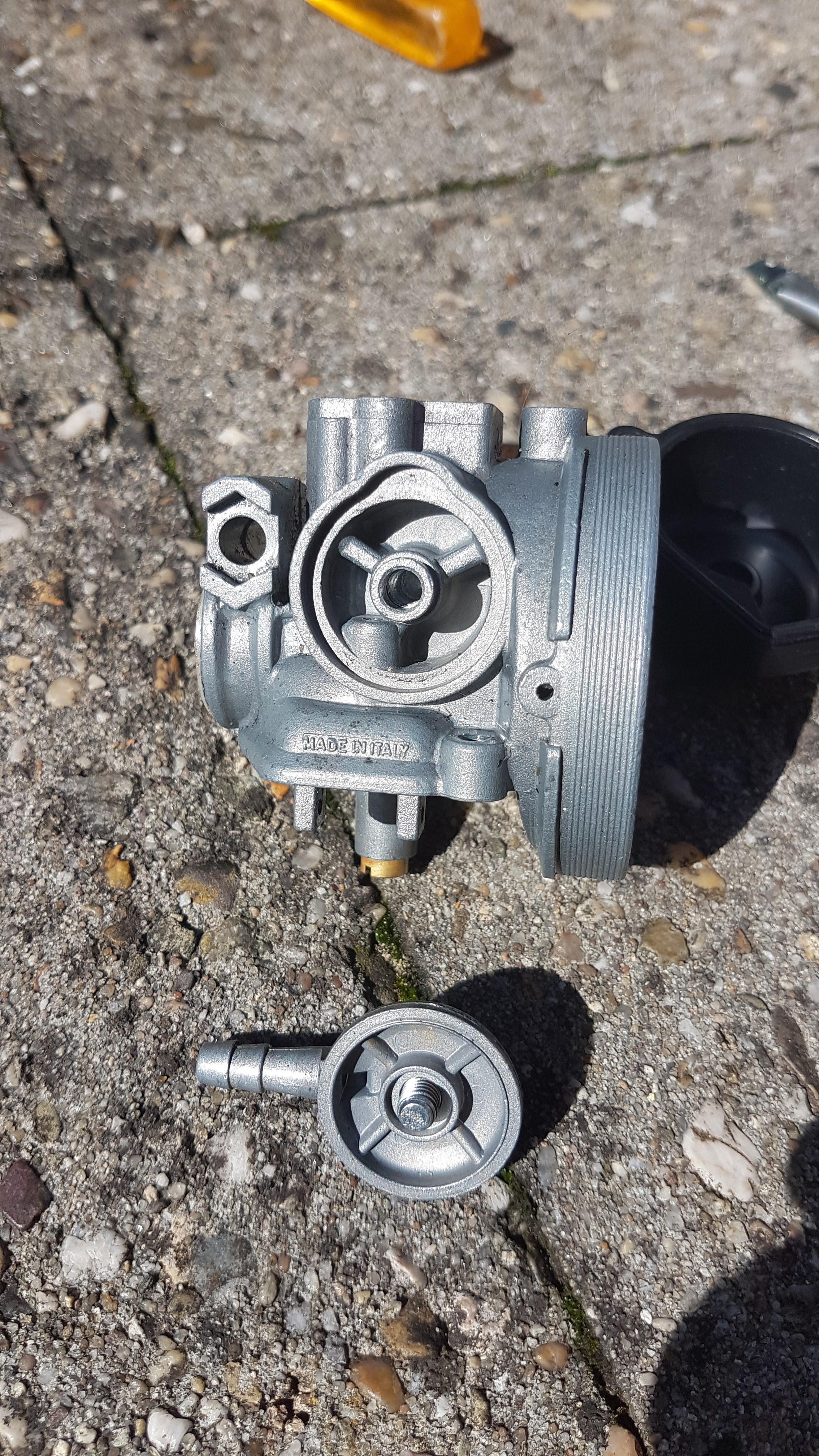

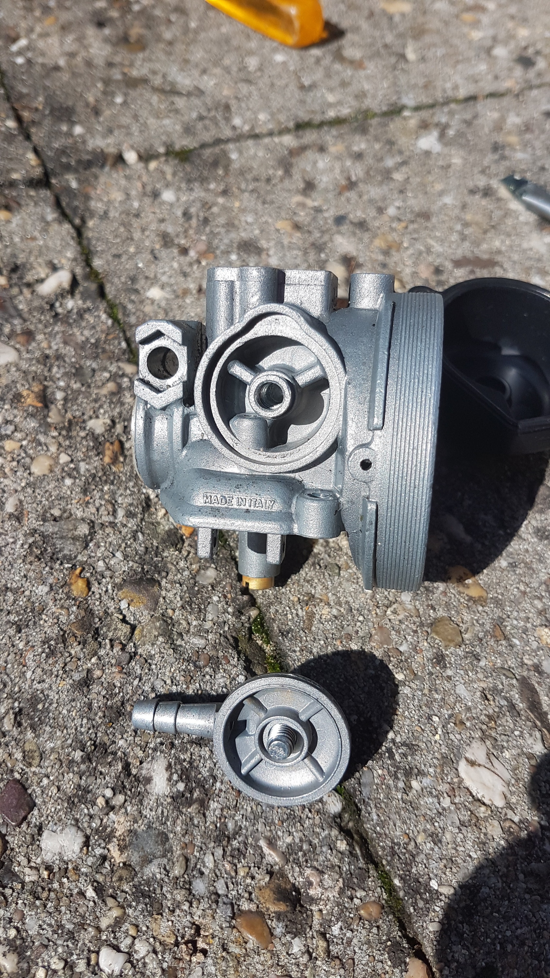

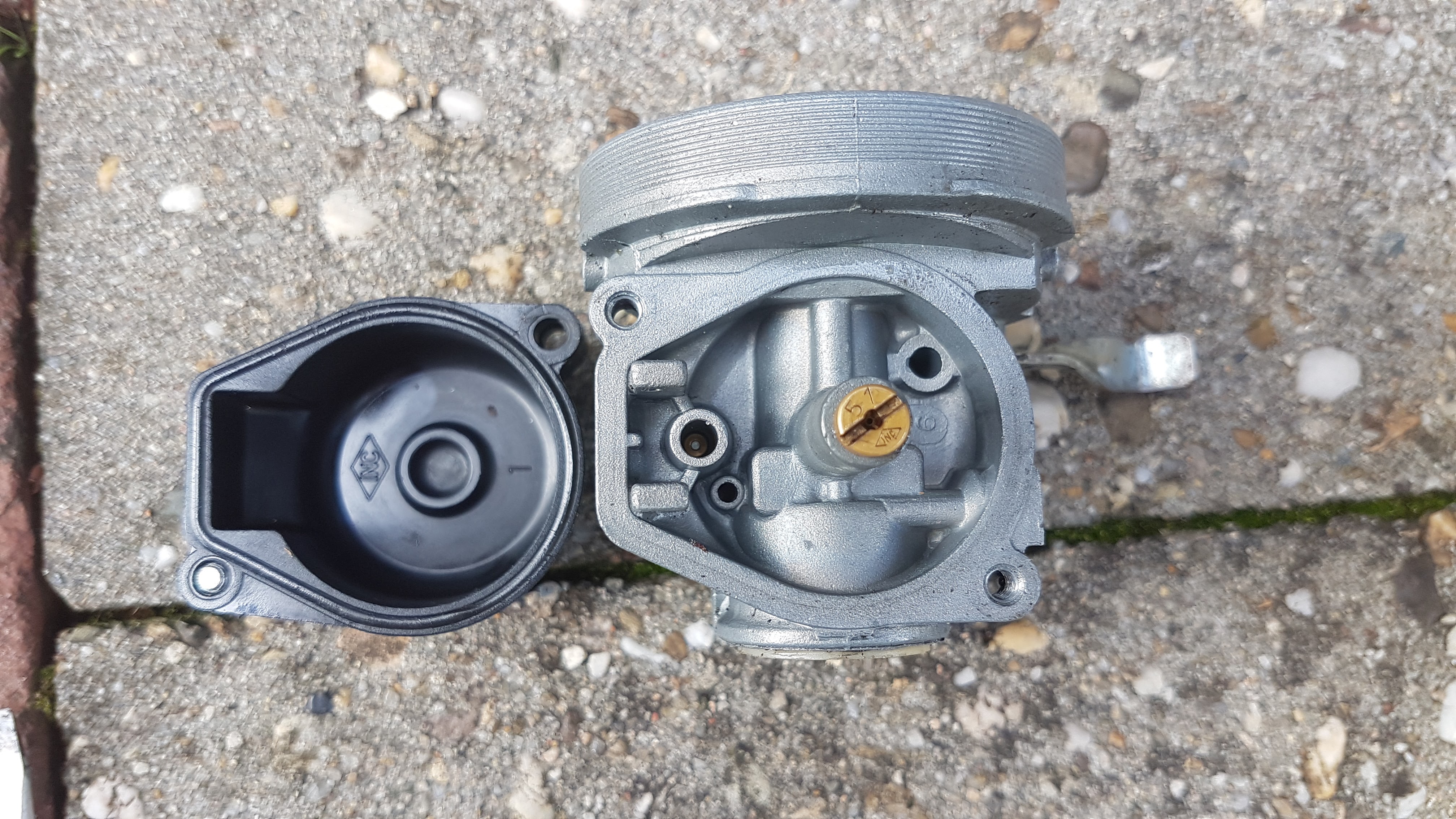

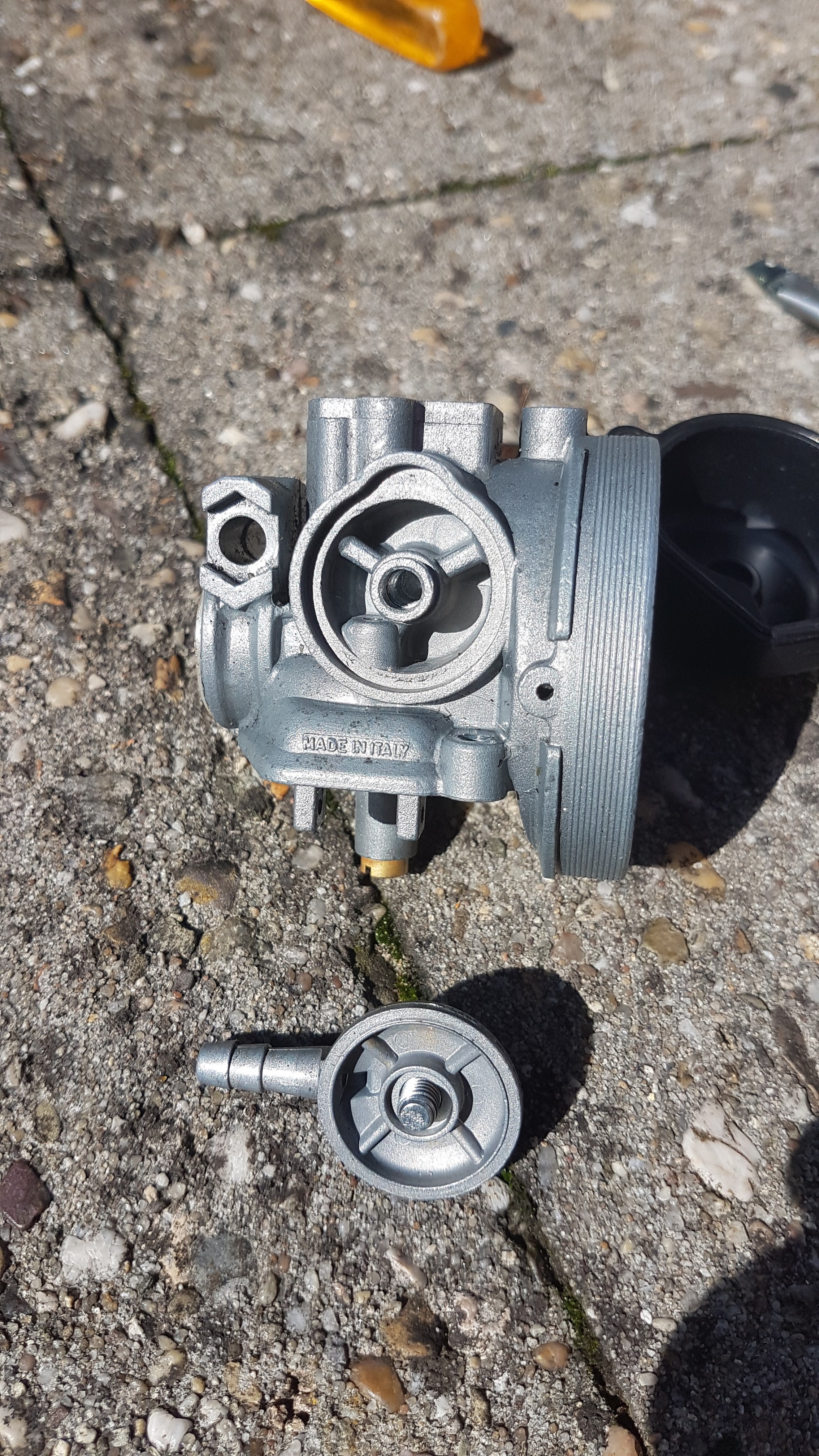

Elektra aangesloten, tomos is op z'n kant geweest.
Wat is het probleem?
Mijn Tomos start wel maar ik kan geen gas geven en hij slaat na een paar seconden al uit. Ik heb de carburateur gecheckt en het lijkt erop dat er helemaal geen benzine in loopt aangezien de vlotterbak en het filtertje in de carburateur helemaal droog en schoon zijn (zie foto's). Als ik de benzinekraan openzet komt er wel benzine uit het slangetje.
Berichtdoor ivowieman » 12 jul 2017 22:00
vlotter die omhoog blijft zitten? en als je het slangetje aansluit op de carburateur zonder vlotterbak en evt zonder vlotter?
