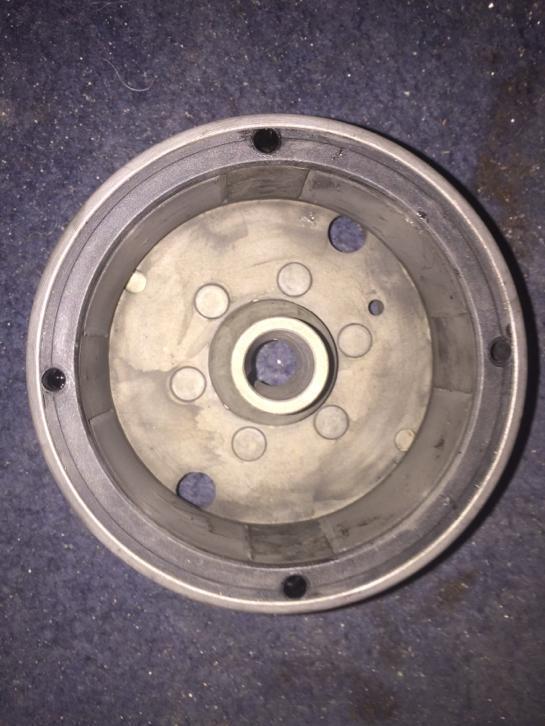

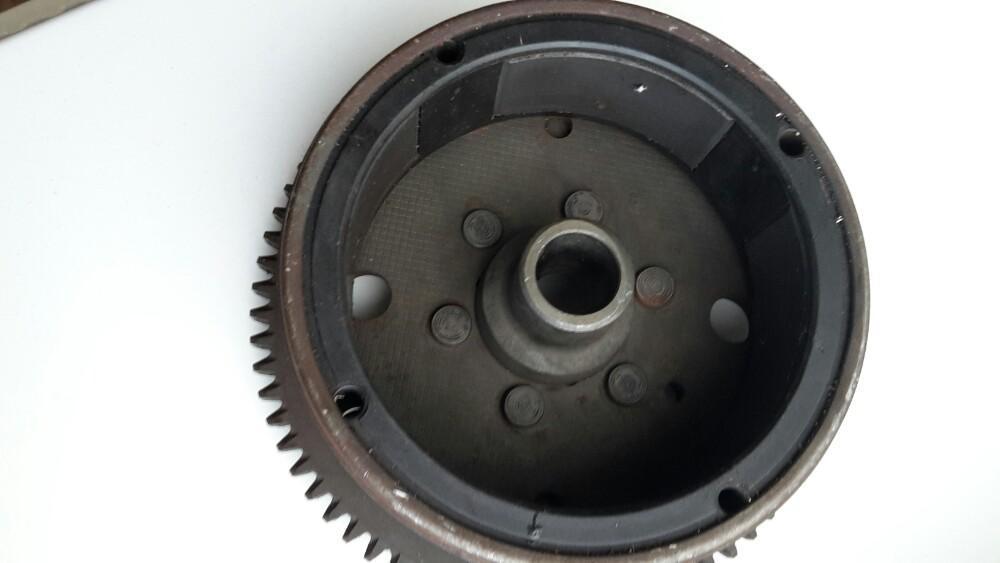

Het vliegwiel van mijn Youngster A35 blok (geen elektrische start, wel 4 spoelen) is beschadigd.
Op marktplaats kwam ik er 2 tegen, waarvan één werd vermeld dat het om vliegwiel voor elektrische start gaat.
Op de afbeeldingen zien ze er vrijwel hetzelfde uit.
Maakt het wat uit welke ik koop voor mijn A35 blok?
Bedankt alvast.
vliegwiel
Tomos vliegwiel 2.jpg (34.43 KiB) 5118 keer bekeken
vliegwiel elektrische ontsteking
Tomos vliegwiel electrische 2.jpg (55.79 KiB) 5118 keer bekeken

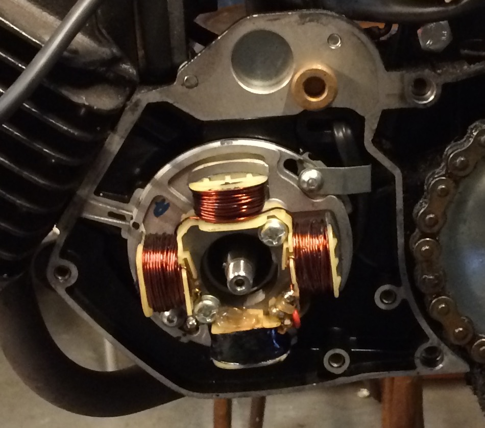

Tomos ontsteking
Berichtdoor fireface » 11 jan 2018 14:52
Met of zonder starttandwiel maakt volgens mij niet uit. Wel moet je een vliegwiel hebben voor een ontsteking zonder pick-up.
