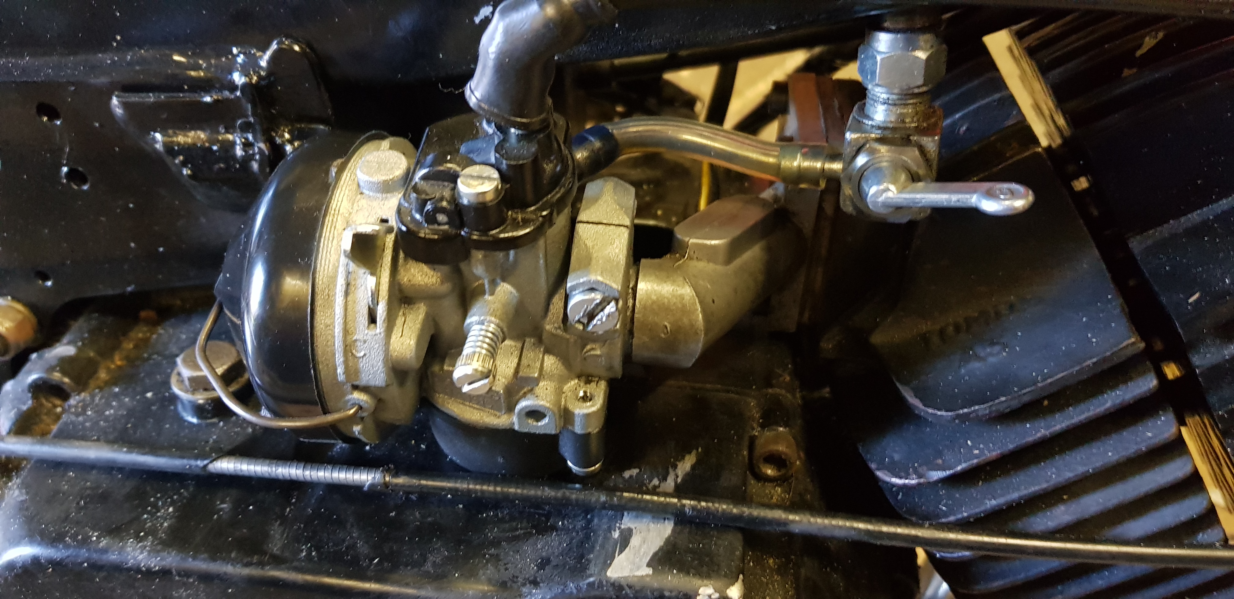

Mijn voetpakking was kapot waardoor de tomos wel reed maar niet goed. Heb toen de tomos weggezet en een voetpakking besteld. Cilinder eraf gehaald, voetpakking erop, alles aandraaien en starten zou je zeggen. Maar toen ik hem wou aantrappen deed ie het niet meer. Ik heb zelf niet super veel kennis. Ik heb al gekeken naar de bougie maar die vonkt gewoon. Carburateur opengehaald maar was voor de rest schoon. Ik heb geen idee waar het dan aan ligt. Ik heb een tomos S25.
Ik hoop dat een van jullie mij verder kan helpen. Alvast bedankt!
Ps. Ik weet niet of ik dit onderwerp op de juiste plek plaats, ik ben nieuw.

Heb je de oude pakkingresten goed weggehaald? Zit de carburateur goed aan op het spruitstuk (beginnersfout #1)?
Ja, alle resten zijn er afgeschaapt. Naar mijn idee zit de carburateur goed, kijk afbeelding.
Berichtdoor shadowranger » 27 apr 2018 07:52
Met aan bedoel ik goed aangeschoven tegen de sesl in de carburateur achter de vulbus of dat de vulbus de spleet naast de bevestigingsschroef goed afsluit (eerst de bus goed erin drukken). Als er ook maar een kleine opening blijft waar lucht ksn worden aangezogen wil de motor niet of moeilijker draaien en heb je vermogenverlies. Gewoon ff checken dus. Visueel kan ik dit van de foto niet zien.

Carburateur losgehaald van t spruitstuk. Randjes schoongemaakt, opnieuw gemonteerd en hopppa hij doet t weer. Bedankt he!
