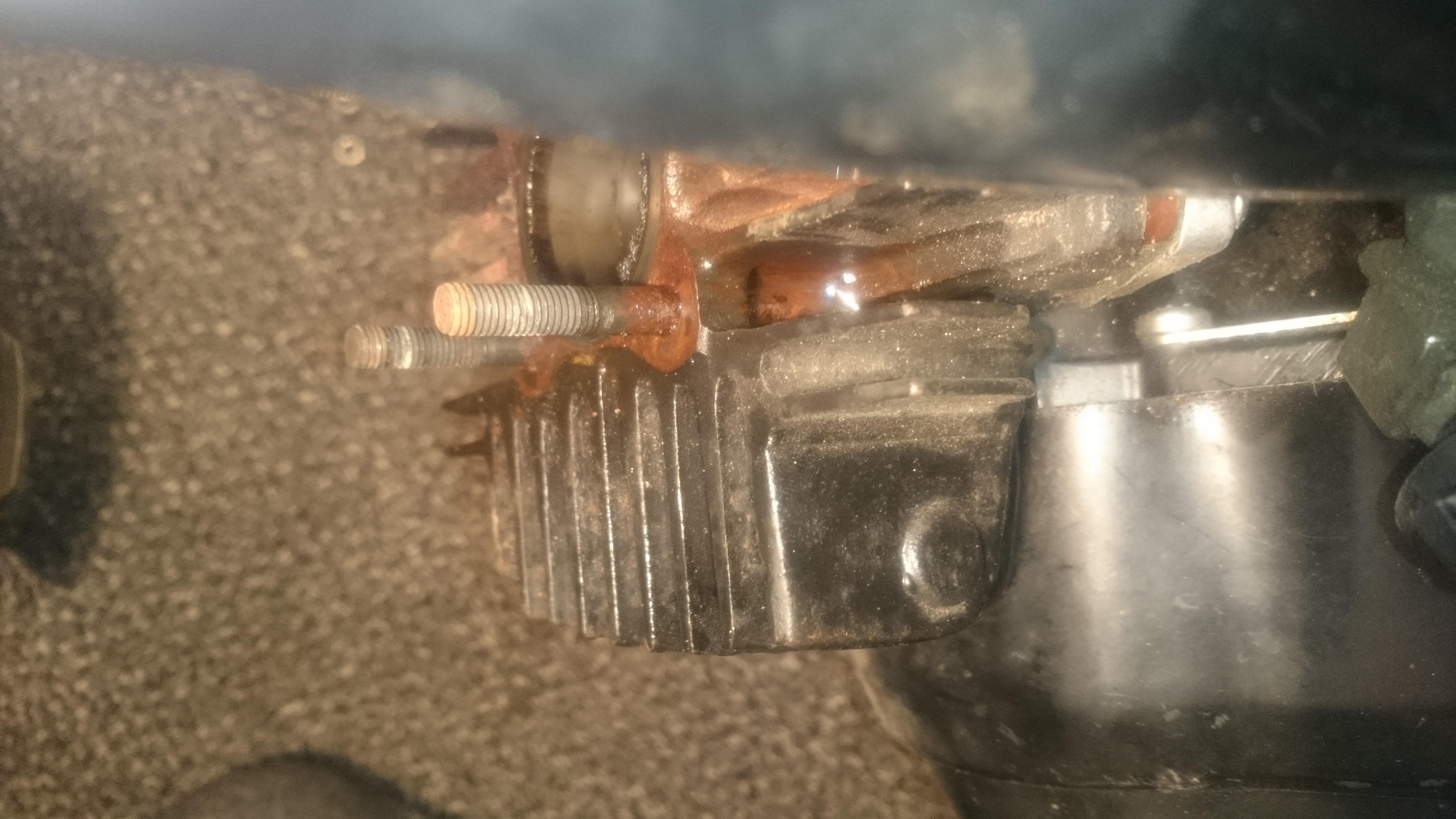

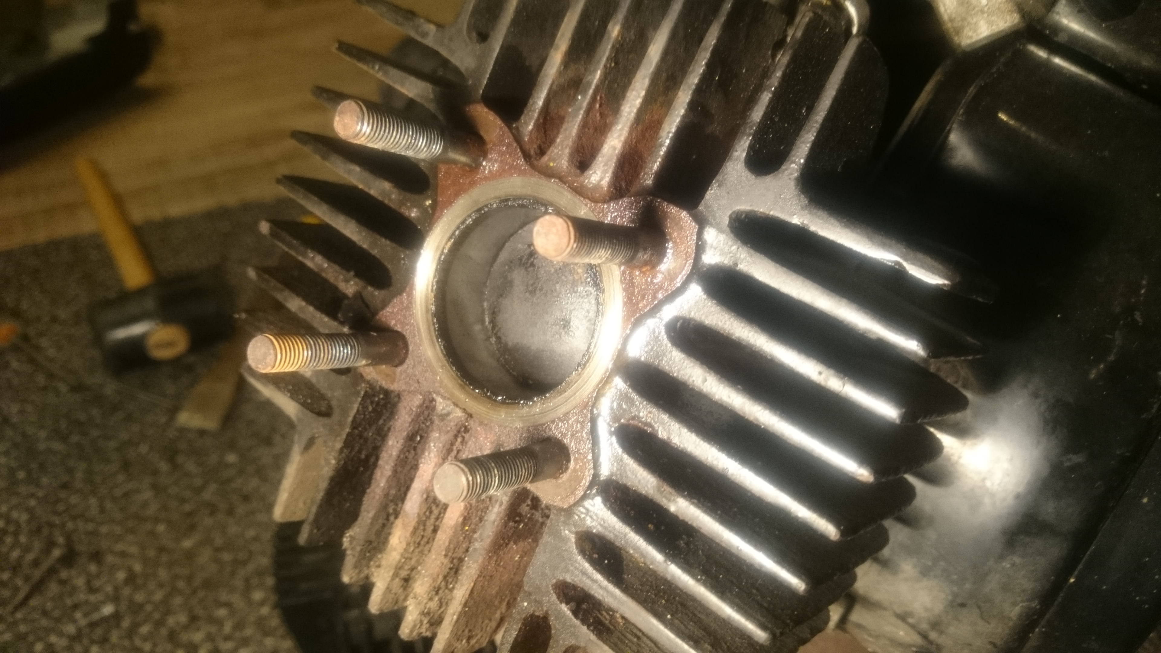

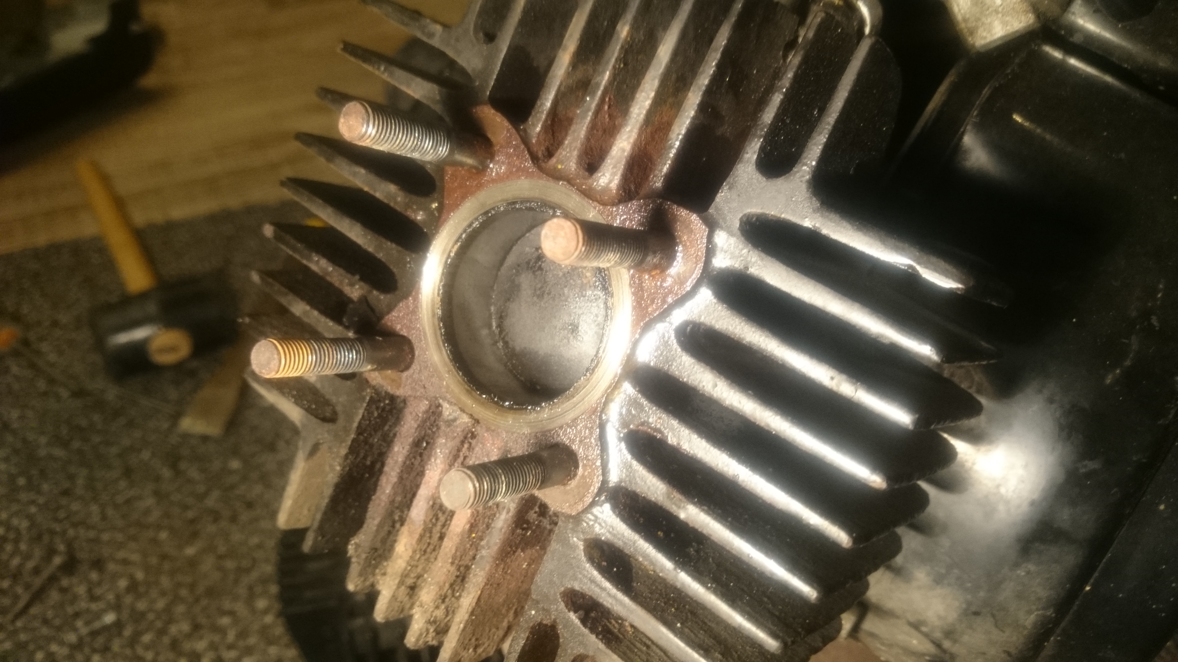

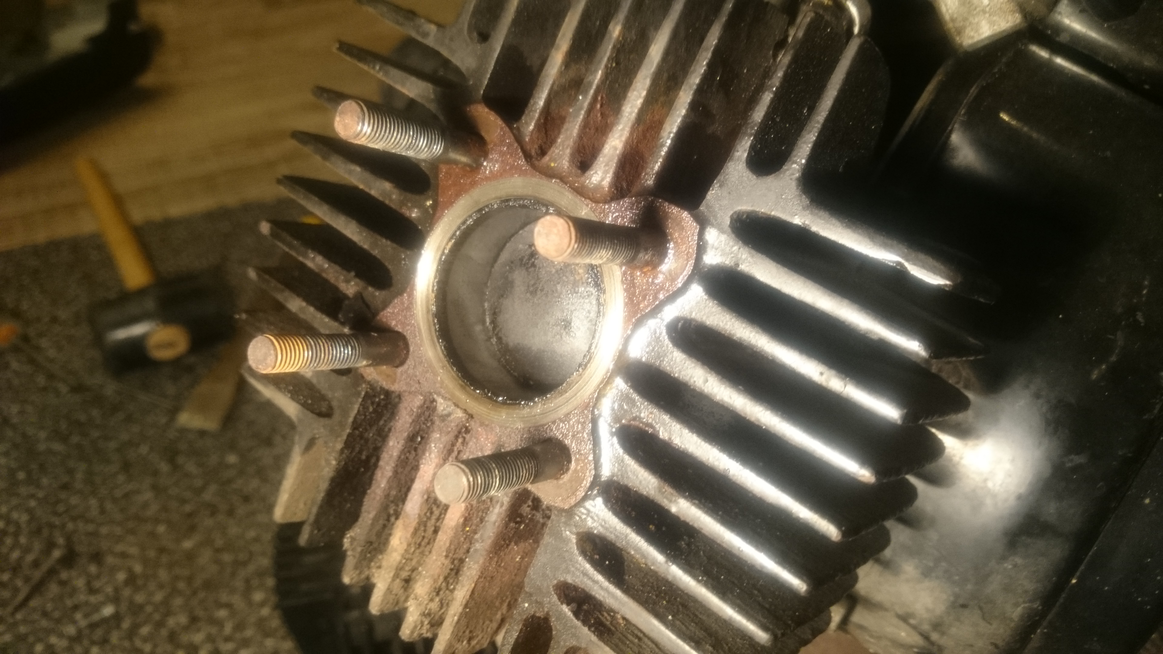

Ik heb laatst een tomos sport'r uit 2008 gekocht niks mee aan de hand maar moet wat sneller, heb een nieuwe cilinder(65cc) en begon de oude cilinder(gietijzer) eraf te halen.
Cilinderkop kwam er zo af alleen de tweede helft zit ontiegelijk vast nou ben ik bang dat ie vast geroest zit (zie foto's)

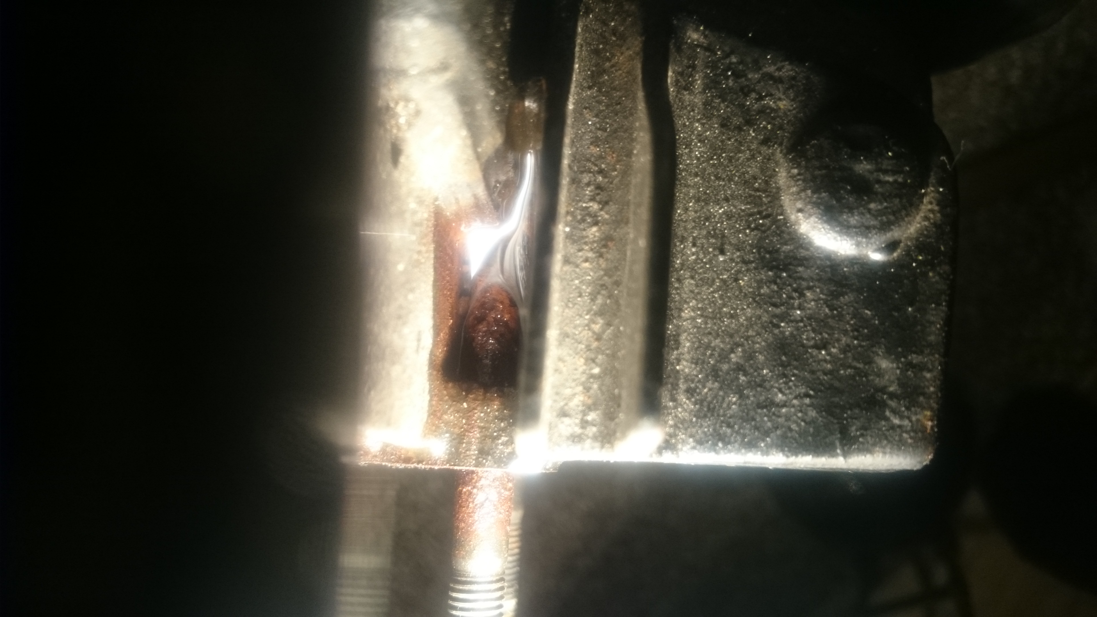

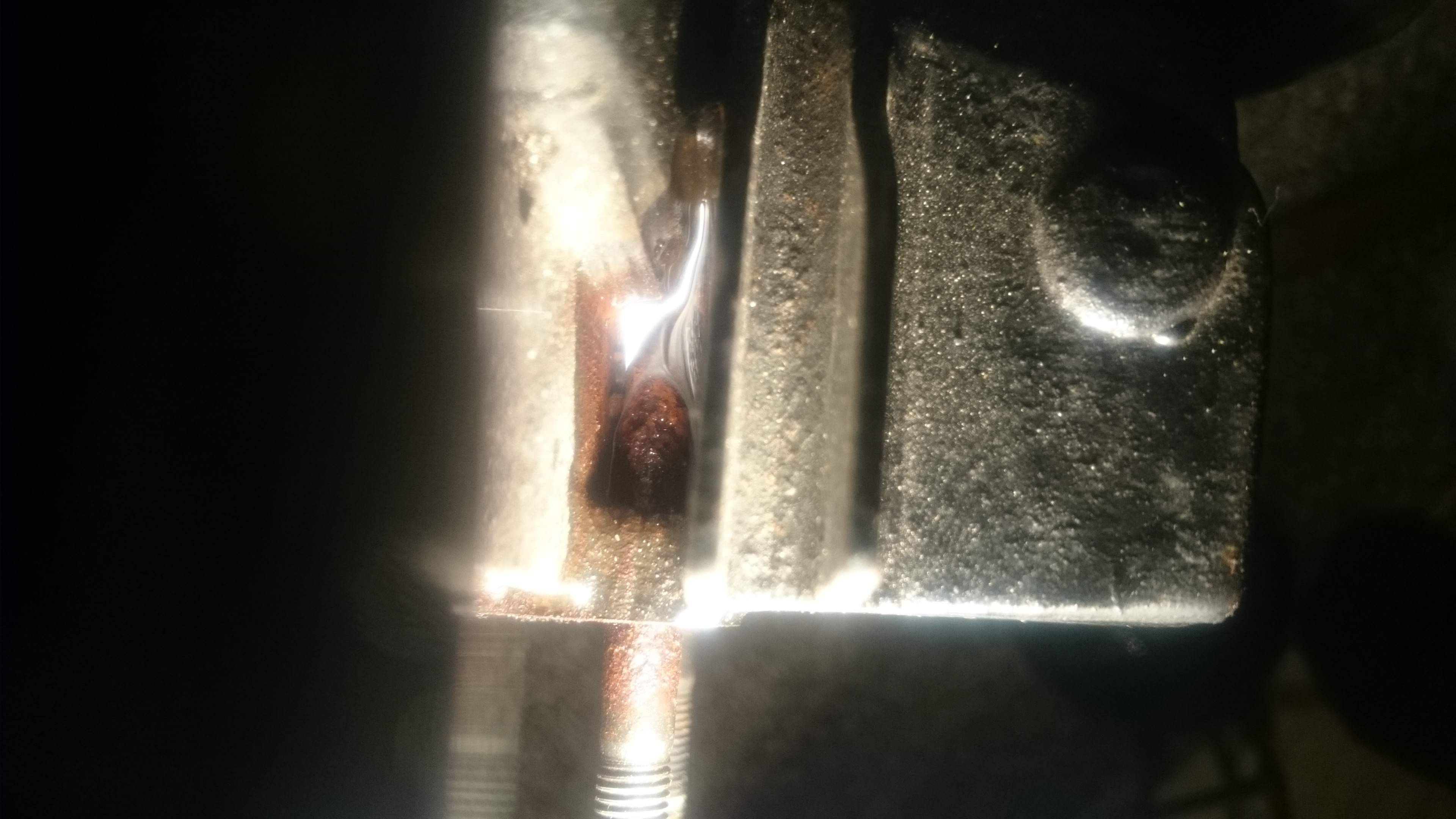

Op de laatste twee foto's kan je zien dat er water op de tapeindes is gekomen omdat het blok dat dus toelaat.
Heeft iemand een idee hoe ik deze eraf kan krijgen?
Groetjes Stef

Het probleem is dat de ruimtes voor de tapeinden in de cilinder open zijn waardoor er water en andere troep in/ tussen kan komen en daardoor de tapeinden gaan roesten. Daarom raden wij bij het monteren van de cilinder aan om de tapeinden in te smeeren met een hittebestendige pasta en verder de boel goed schoon te houden, zeker na de winter met pekel e.d.
Helaas is er geen pasklare oplossing, misschien krijg je het voor elkaar door de roest weg te bikken tussen de koelribben (waar de openingen zitten) en tapeinden. Met veel kruipolie en geduld kan het dan lukken, eventueel met een geïmproviceerde trekker die je op de koppen van de tapeinen en onder de cilinder kan zetten en zo met beleid de cilinder eraf kan trekken. Mocht er ruimte komen op de tapeinden dat je deze kan draaien kun je ze ook proberen uit het blok te draaien, je hebt toch nieuwe nodig.

Bedankt voor de reactie, heb hem uiteindelijk naar de bromboer gebracht die kreeg hem er uiteindelijk wel af. Zit nu een airsal 65cc cilinder op helaas past de gekocht biturbo uitlaat daar niet op, daar kom een nieuwe onderwerp over. :)

Wauw is toch niet zo moeilijk?
Wd40 langs die tapeind en met rubberen hammer tegen cilinder slaan (wel spruitstuk eraf)
