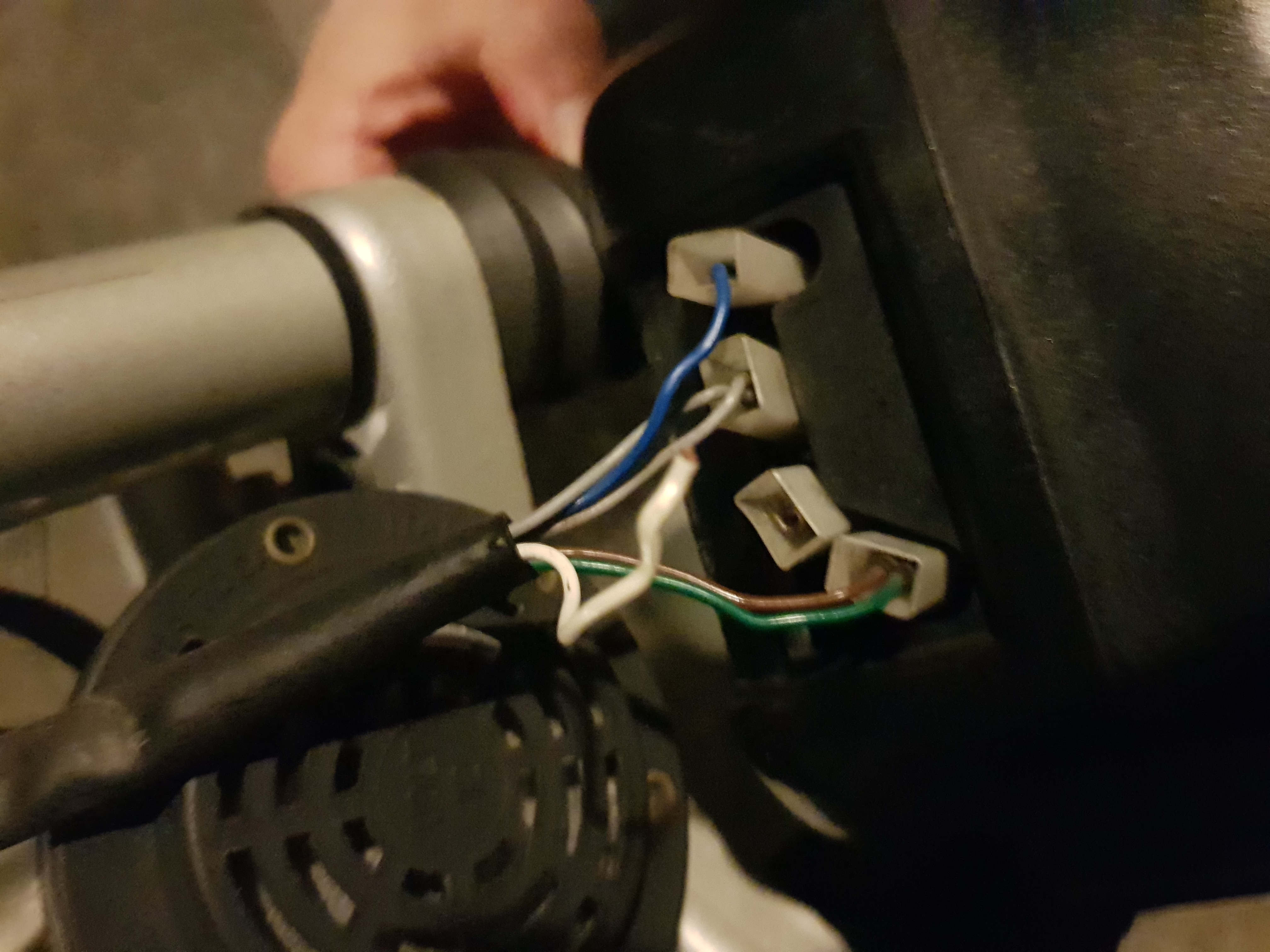

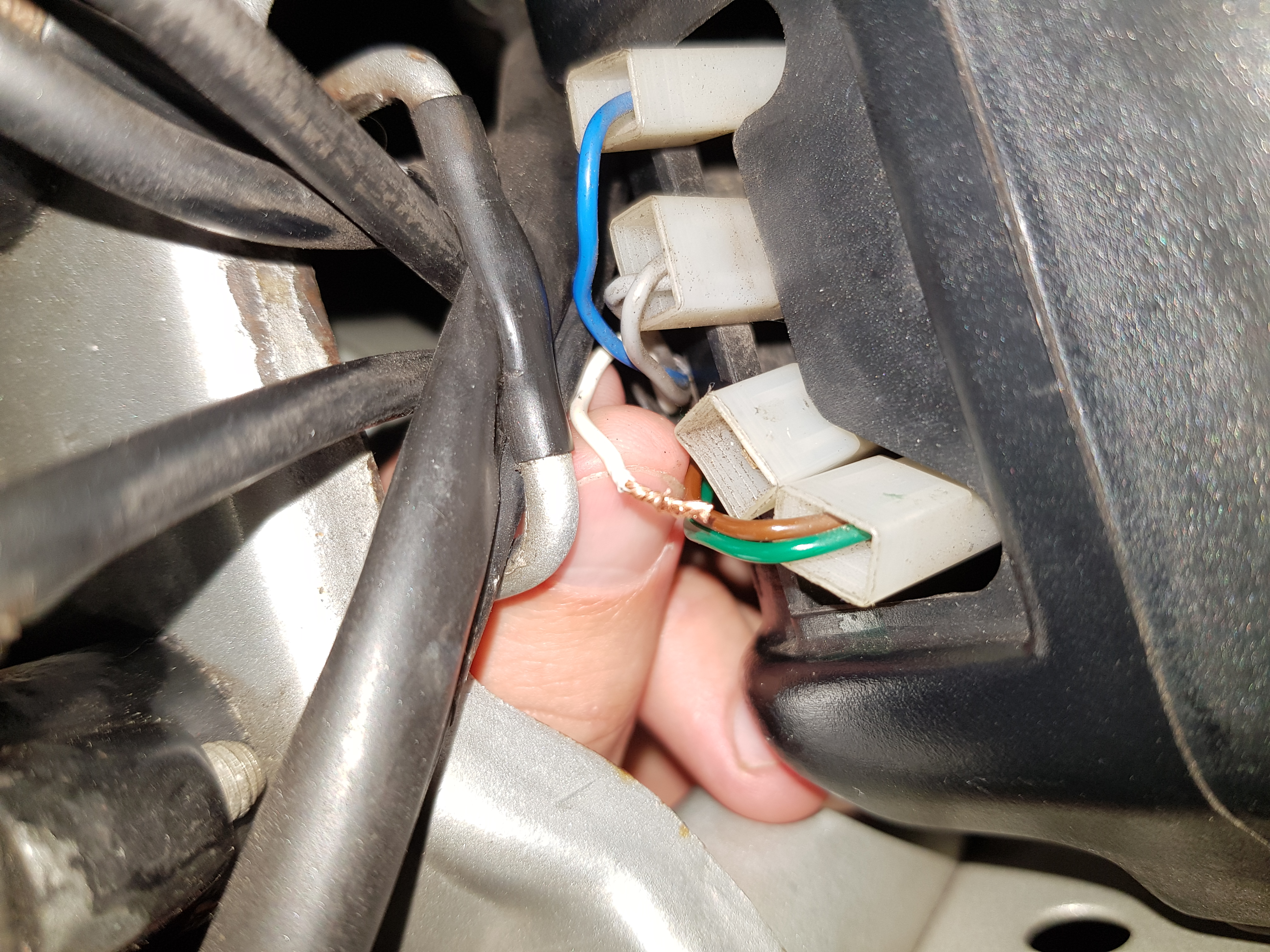

Hallo allemaal,
Ik heb een Tomos A35 standard en heb sinds kort problemen met het voorlicht nadat ik gevallen was,
door de klap is het witte kabeltje die naar de connector van het voorlicht loopt losgekomen
en deed het alleen als ik deze tegen de connector aanduwde (wat ik elke dag opnieuw moest doen)
Dus heb mijn brommer naar een garage gebracht om dat en wat andere dingen te laten maken,
heb hem gisteren weer opgehaald en alles doet het weer behalve het voorlicht!
het kabeltje kwam gewoon weer los na 1 a 2 uurtjes rijden :(
Nu ging ik er zelf naar kijken en probeerde met stukjes tape de kabel op zijn plek te houden
tot het voorlicht opeens helemaal niks meer deed, ik zag geen vonken meer toen ik de kabel
tegen de connector hield dus heb de kabel gestript met de hoop dat hij wel weer contact zou maken
maar nog steeds helemaal niks... :cry:
Hoe kan ik dit oplossen? ik dacht dat dit erg makkelijk was om te repareren maar het tegendeel
is waar helaas, moet nu vast een nieuwe kabel met connector erbij gaan halen.

Op de witte kabel een nieuw kabelschoentje krimpen-knijpen.

Heb ik daar geen andere kabelschoen voor nodig dan?
die van mijn Tomos hebben zo'n plastic omhulsel

Is het trouwens misschien een optie om de connector van het grootlicht aan te sluiten op het dimlicht?
dat ik op die manier gewoon mijn dimlicht kan gebruiken? (gebruik toch nooit het grootlicht)
In dat omhulsel zit een Kabelschoen, Non-Insulated, met Weerhaak, Female, 6.3mm, 0.5-2mm²
Als je het weerhaakje plat druk met een heel klein horloge schroevendraaier kun het schoentje eruit drukken.
Kabel even in het schoentje steken en dan solderen, weerhaakje van het schoentje iets omhoog buigen en het omhulsel er weer op schuiven tot hij vast klikt.
Het is en blijft een kabelschoen en die heb je zonder isolatie, met isolatie en half isolatie.
