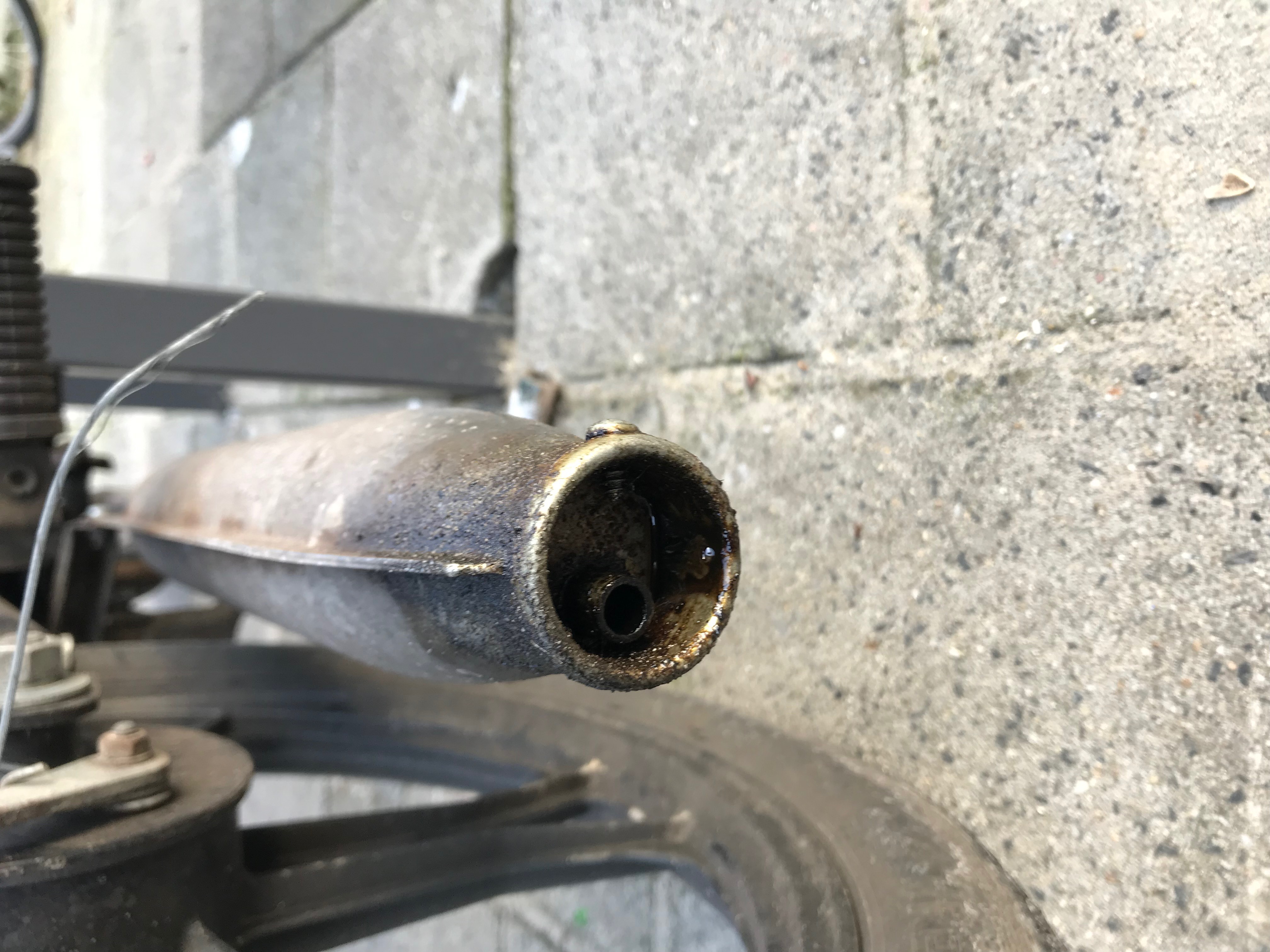

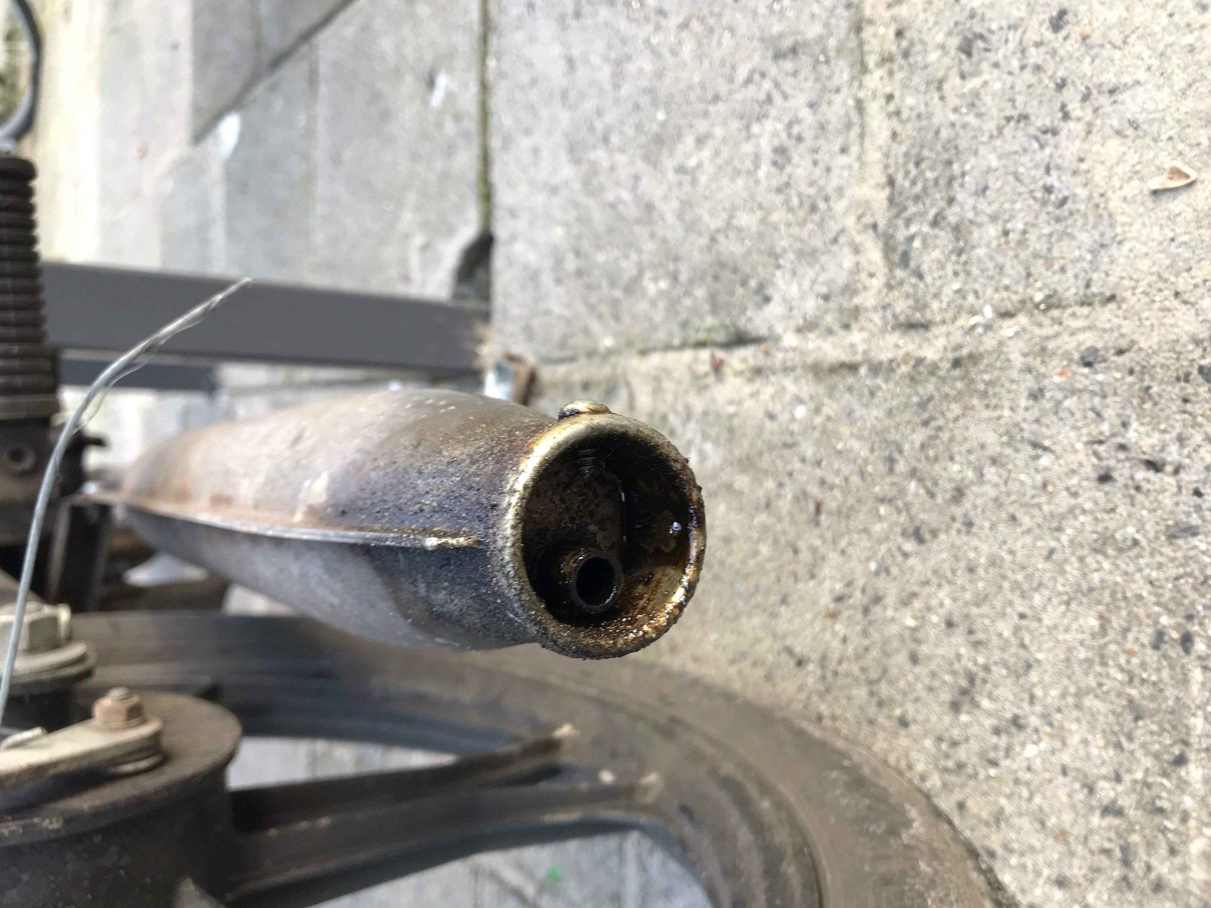

Hoi allemaal,
Tot een paar dagen terug reed mijn Tomos nog prima, maar toen ik hem een paar dagen geleden wilde starten ging dit moeizaam. Vervolgens merkte ik dat ongeveer al het vermogen van mijn Tomos weg was, eerst dacht ik dat dit aan de benzine lag, maar na nieuwe benzine erin gedaan te hebben bleek dit het probleem niet te verbeteren.
Hij trekt ontzettend langzaam op, heeft heel veel moeite met naar zijn 2 gaan en vervolgens trekt hij heel langzaam door naar ongeveer 20 km/h. Warm of koud maakt nauwelijks verschil.
Nu heb ik ook opgemerkt dat er een soort zacht sissend geluid uit de uitlaat komt, en dat de achterkant van de uitlaat erg vies is (zie foto). Weet iemand wat het probleem kan zijn en hoe ik het op kan lossen?
Gr. TomosFlexer2005
Berichtdoor shadowranger » 21 jan 2019 20:12
Terugredeneren wat de oorzaak kan zijn: (Btw, komt er ook veel/ vette witte rook uit tijdens het rijden?)
Haal de enddemper er eens uit om te kjken of dit beter gaat. Zo ja, demper verstopt. Zo nee, oorzaak kan ergens anders liggen. Zie volgende stap
Uitlaat losmaken van cilinder. Gaat het dan beter-> Ja = uitlaat verstopt, nee= oorzaak elders.
Carburateur schoonmaken en checken op valse lucht. Indien je ja kan antwoorden op de vraag die ik als eerste stelde, dan ligt er een krukaskeerring uit (versnellingsbakzijde).
