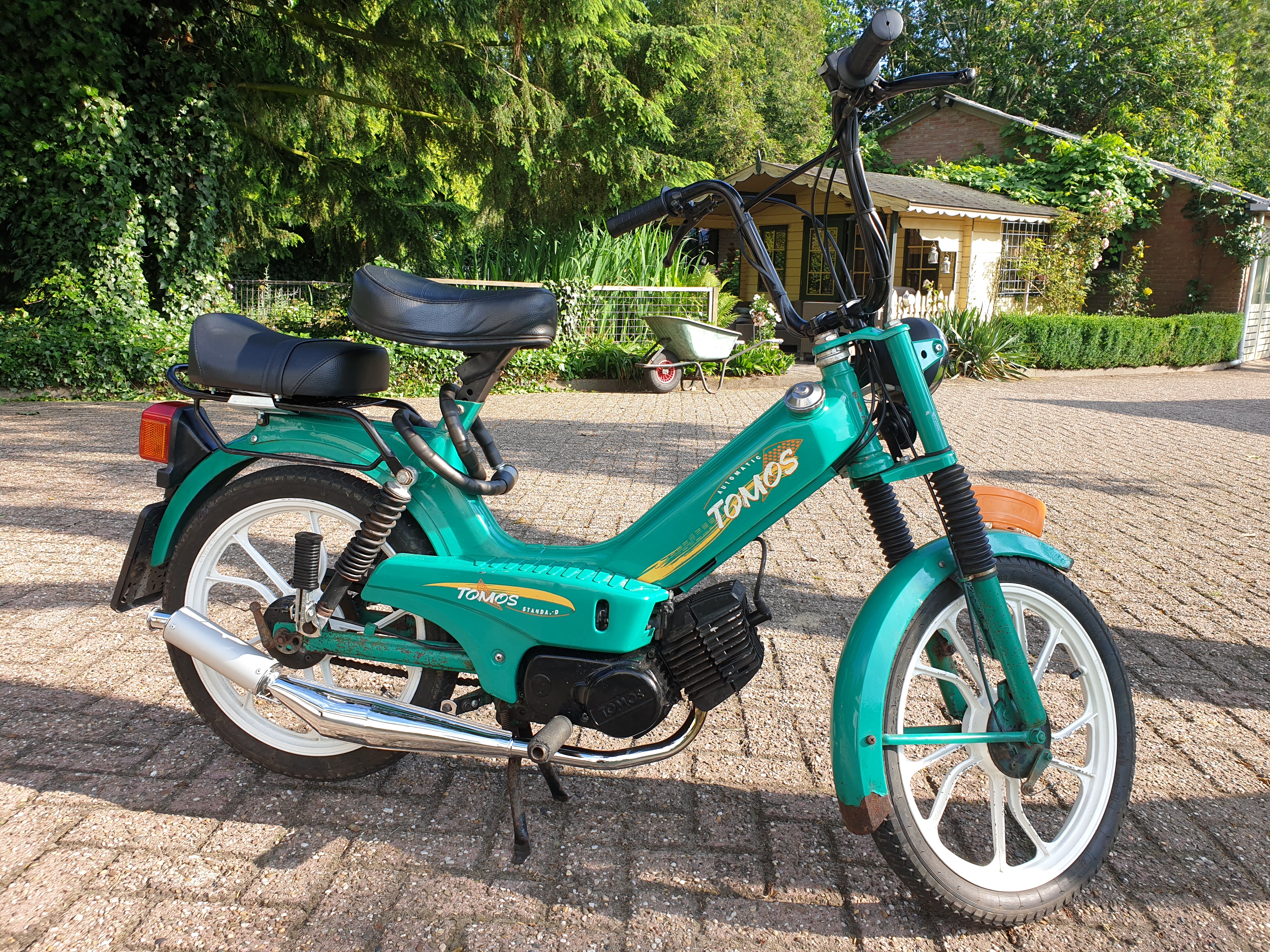

Tomos A35 (2004/2005?)
Mijn huidige setup is;
- Bullet uitlaat
-standaard membraan
-standaard carb (14/9)
-standaard cilinderkop
-ontsteking op snorstand (Denk ik, nooit wat aan gedaan)

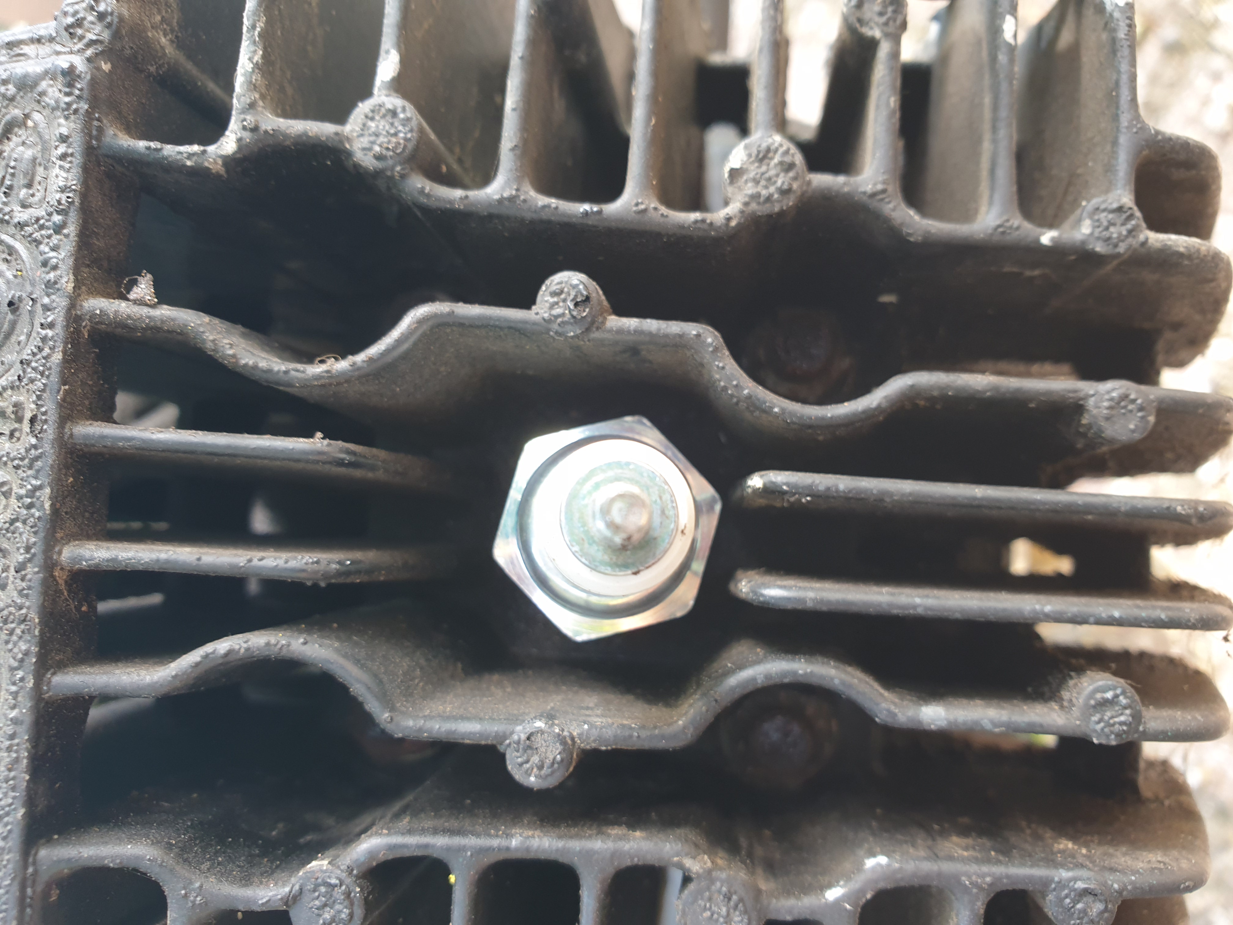

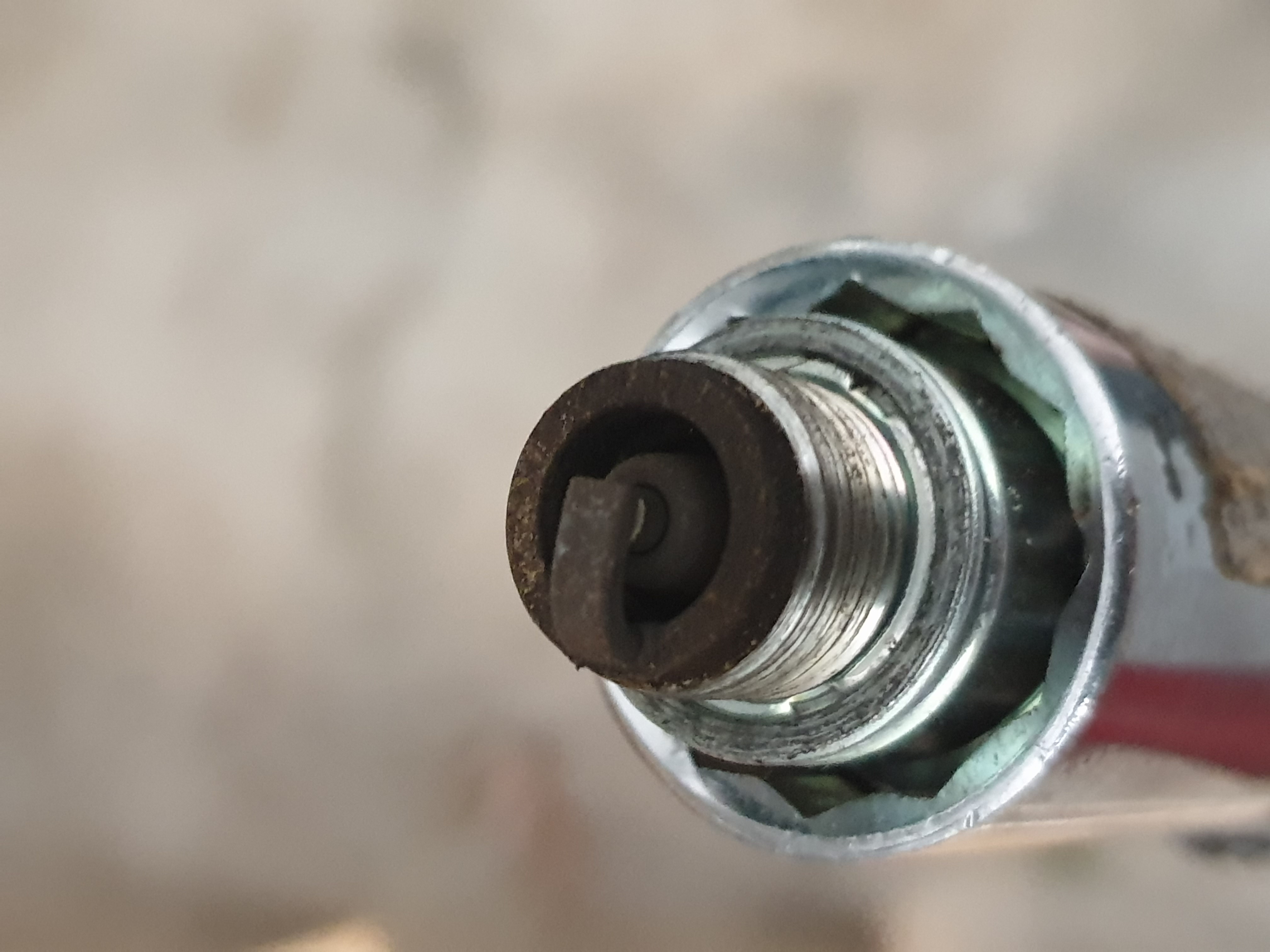

-Bougie met hittegraad 9 (lijkt scheef te zitten, schroefdraad komt los), is zwart
- loopt ongeveer 37 als die warm is
Tomos stottert en hapert enorm bij rijden. Kan eventueel filmpje maken. Bougie lijkt scheef te zitten. Heb deotest gedaan, geen rare dingen met lucht). Wil je meer foto's van iets vraag het dan gerust.

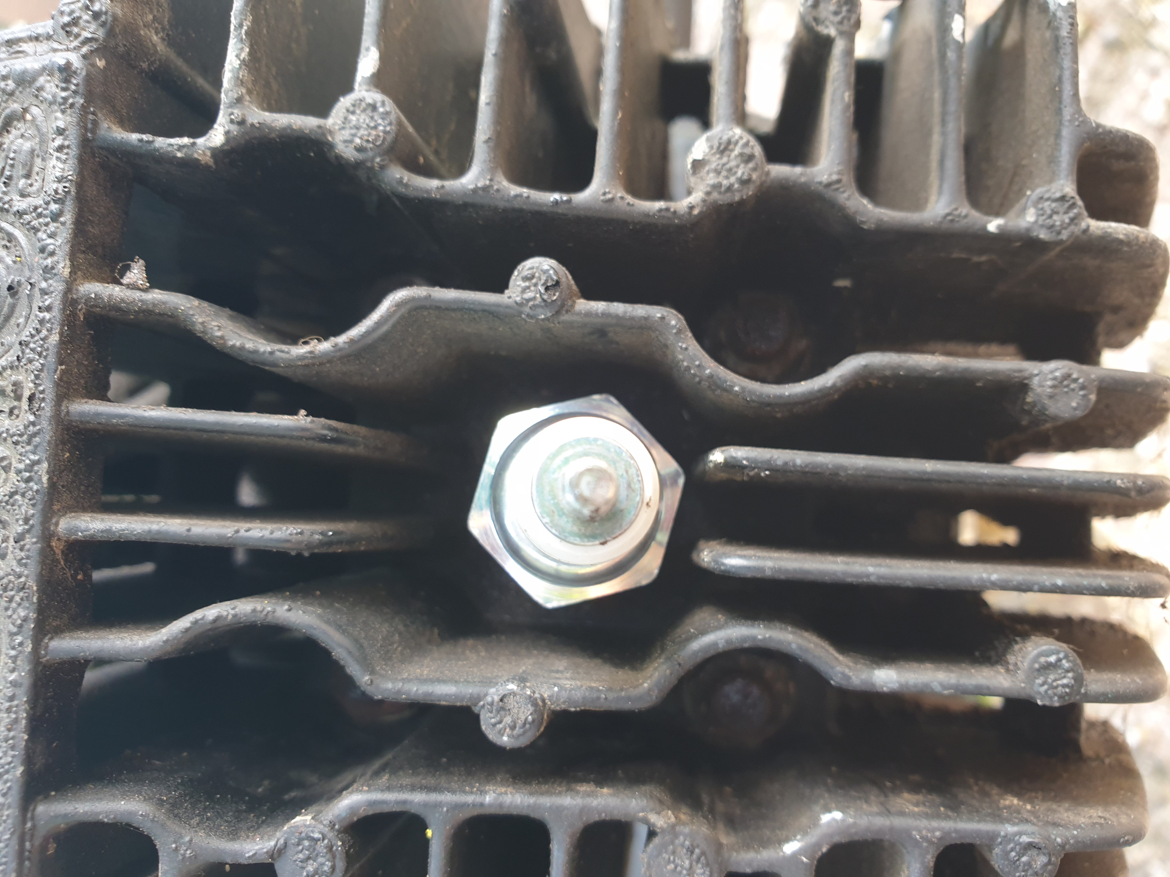

Hier nog wat extra foto's.

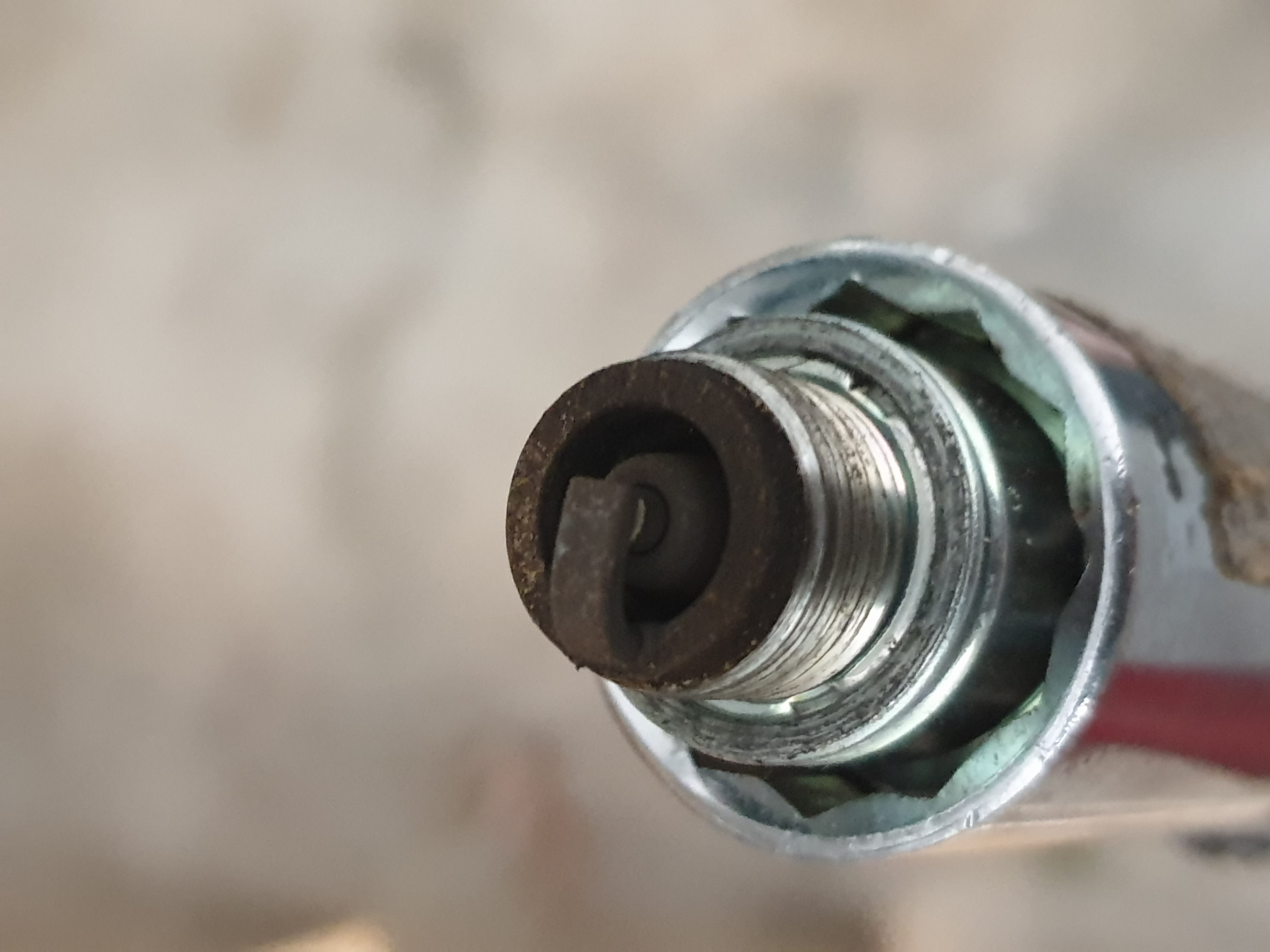

Zwarte bougie

Berichtdoor fons716 » 24 jun 2019 23:15
Welk merk bougie want bij bosch loopt de warmtegraad omgekeerd tov ngk
Een ngk 7 is te koud voor een std tomos, beter een ngk 6
Als een bougie te koud is brand hij zichzelf niet goed schoon en de kleur klopt niet.
Ontsteking op brommer stand zetten, loopt hij vaak iets mooier-beter.

Zit een NGK 9 in. Heb een NKG 7 besteld, is dat erg in vergelijking met de 6 die jij aangeeft? En hoe zet ik hem op deze stand?
