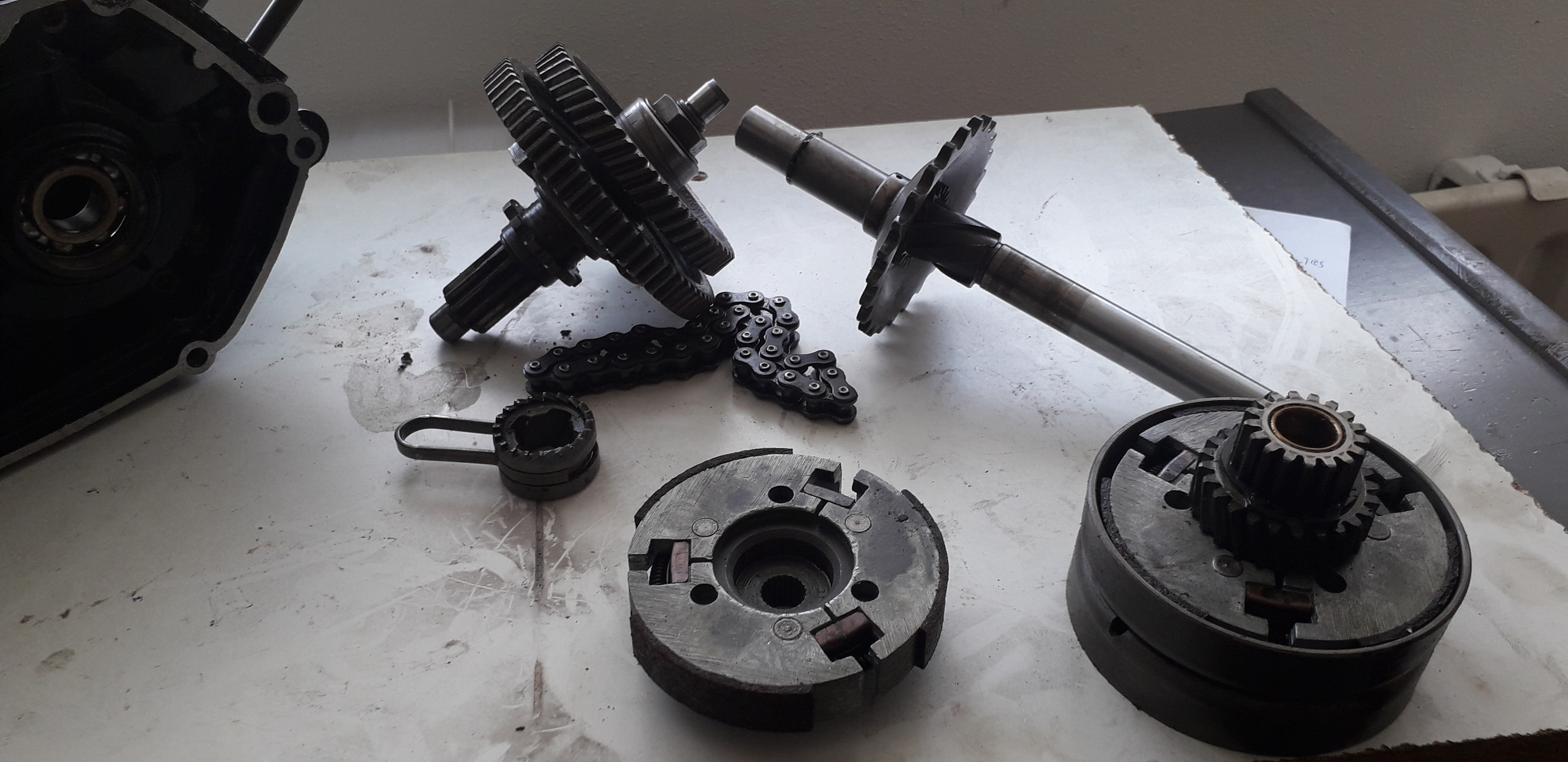

wat mis ik hier voor blok montage?
kalemafkees
Berichten: 4
Lid geworden op: 28 jul 2019 09:44
Berichtdoor kalemafkees » 15 aug 2019 11:07
ik heb een partij onderdelen gehad bij de aankoop van mijn 1e tomos.
nu wil ik het blok(a52) gaan monteren en heb al gezien op exploded views dat ik het een en ander mis.
er is mij ook wat onduidelijk;
ik zie een kickstart rondsel en een pedaalstart rondsel.
ik heb maar 1 deel en dat is het kickstart rondsel.
moet ik dat andere deel nog bestellen?
en wat missen jullie nog meer?
ringen en dergelijke?
die exploded views zijn niet altijd even gemakkelijk voor mij.
wie helpt mij uit de brand?

Dat rondsel op de foto is voor een blok met kickstarter.....de andere versie is voor een blok met trappers.
Als ik naar de kickstart as kijk is hij kort en komt rechts dus niet uit de motor en is het rondsel op de foto de juiste, geen andere nodig dus.
Kan op de foto niet zien of het vraagtekenveertje heel en aanwezig is.
Je mist wel diverse ringen en moer om de koppeling vast te zetten.....zie ook geen krukas
ring nr 2 https://www.tomos-parts.nl/vulring-kick ... r-startmof
Afhankelijk van de speling, zou beide bestelen
ring nr 14 https://www.tomos-parts.nl/tomos-opvul-ring-hoofdas is
ring nr 15 https://www.tomos-parts.nl/tomos-hoofda ... ring-0-5mm
Ring nr 10 afhankelijk van de speling heb je er misschien 2 of 3 nodig https://www.tomos-parts.nl/shim-ring-ki ... omos-0-5mm
ring nr 6 https://www.tomos-parts.nl/classic/moto ... ling-tomos
ring nr 10 https://www.tomos-parts.nl/shim-ring-ac ... nten-0-3mm
