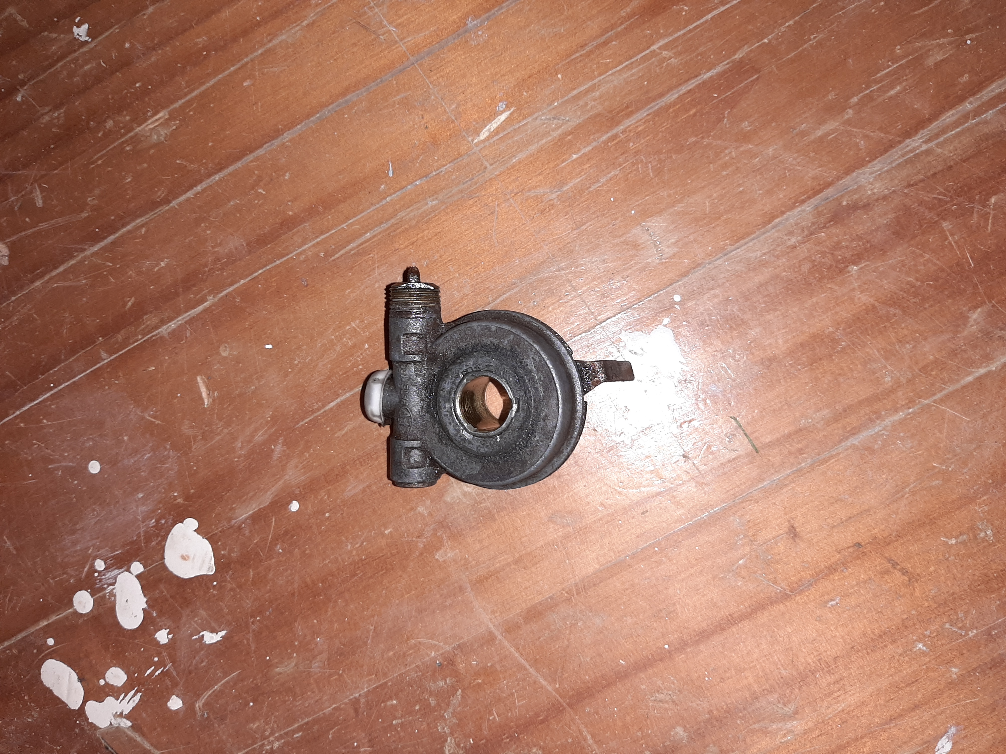

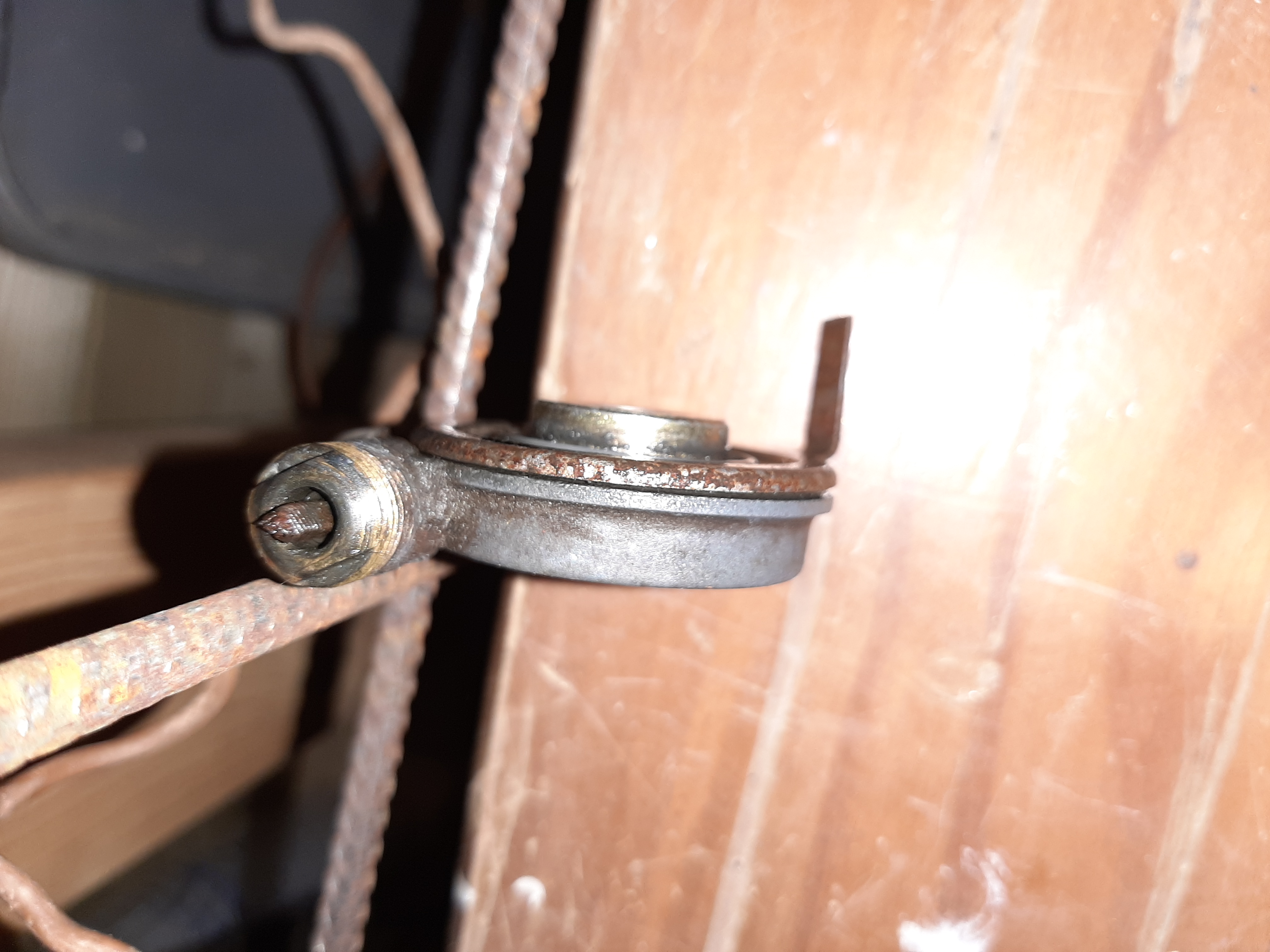

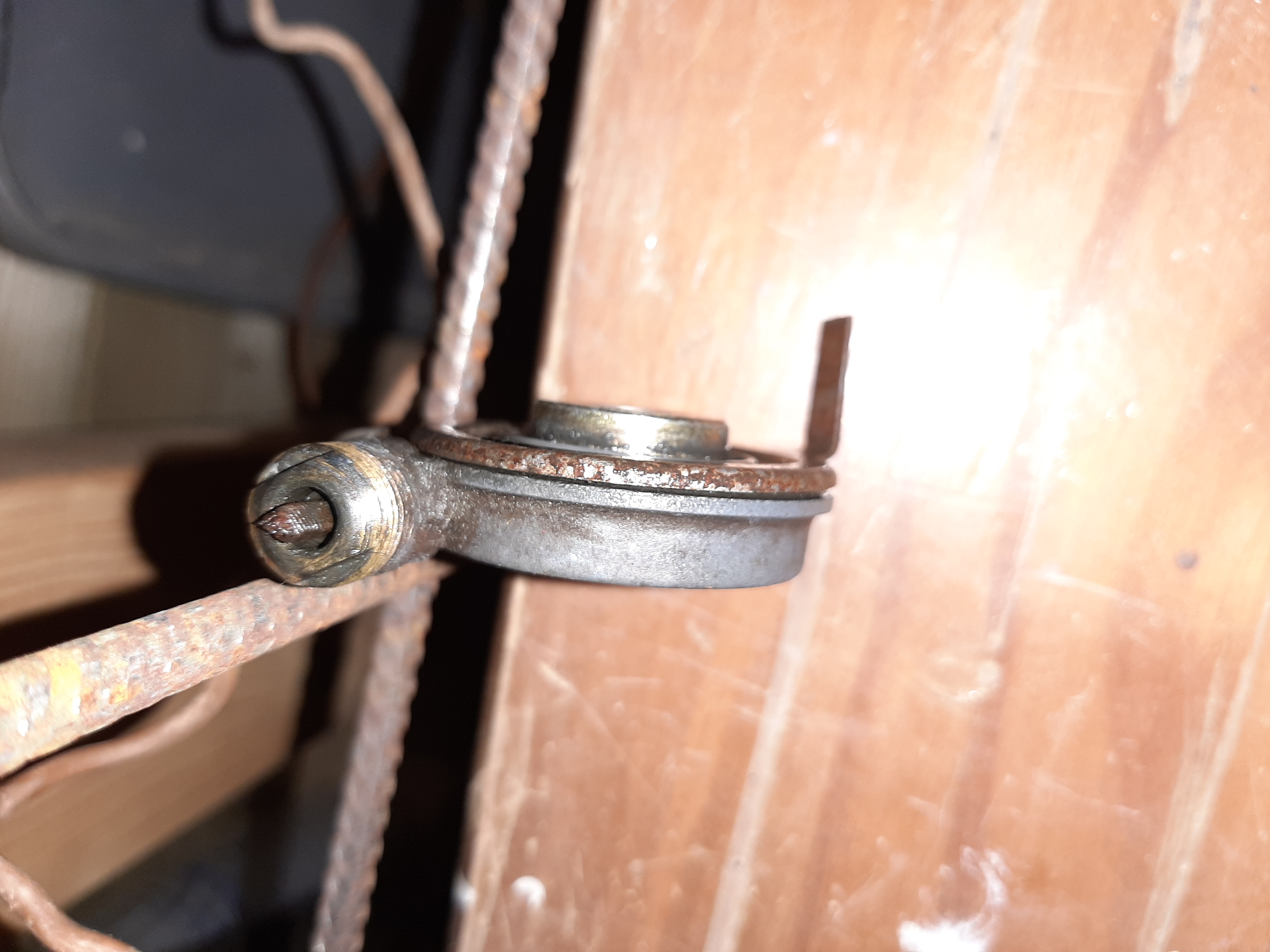

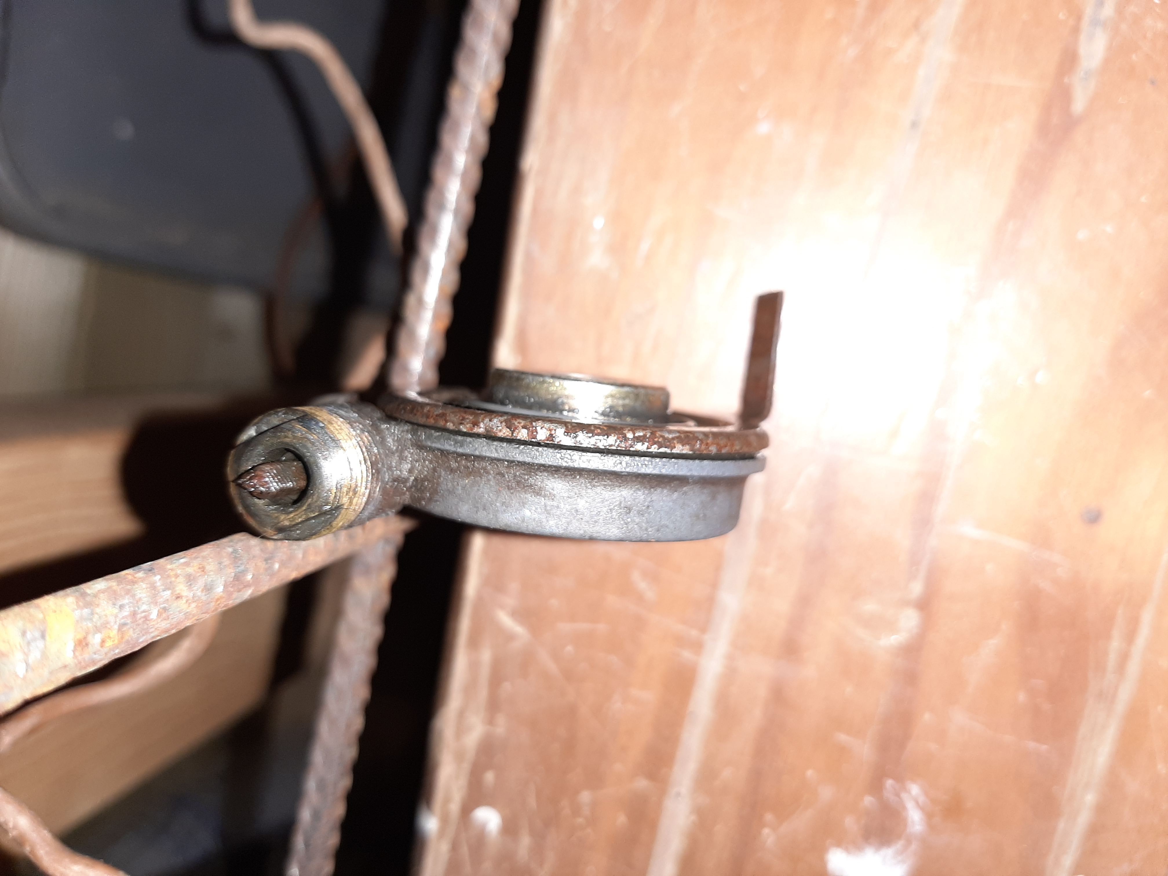

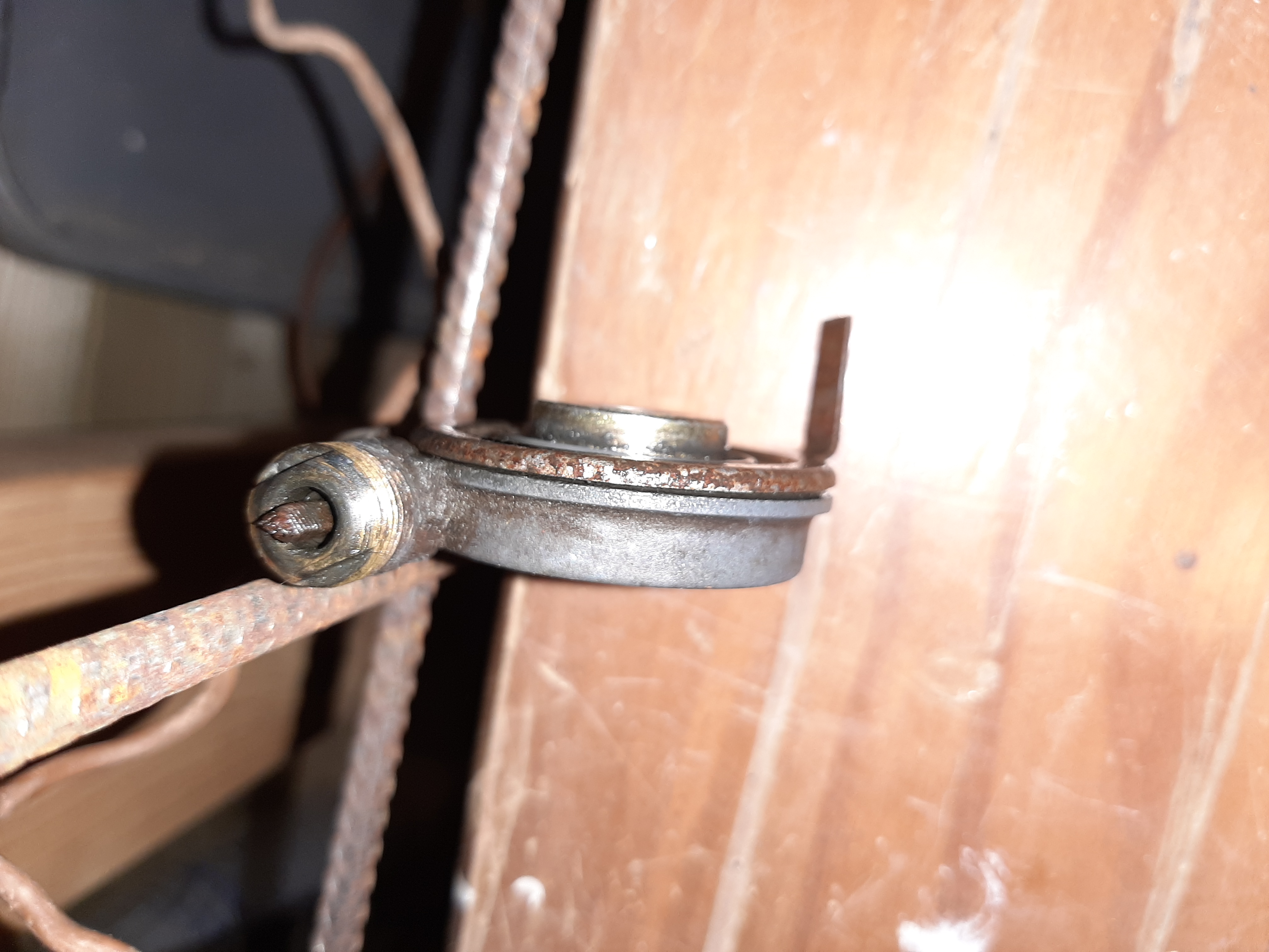

ik heb een tomos pack r, en ik heb tijdje geleden de tellerkabel vlakbij de tellerkabelaandrijver los geknipt. Nu heb ik vandaag een kilometerteller besteld met kabel. Maar nu wil ik het oude stukje tellerkabel losmaken uit de tellerkabelaandrijver maar, hoe moet dat? ( ben een beginner)
Hier wat foto's voor de duidelijkheid
Mvg reinard

Die zal er wel in vastgeroest zitten. Bestel ook maar een aandrijving dus.

Ja recht eruit. Is alleen maar een vierkant aansluiting dat in de aandrijving gaat. Wordt op z'n plek gehouden door de schroefnippel aan de buitenkabel.

Het is gelukt paar keertjes wd40 op gespoten en toen tangetje gepakt en los gekregen. Bedankt voor het helpen
