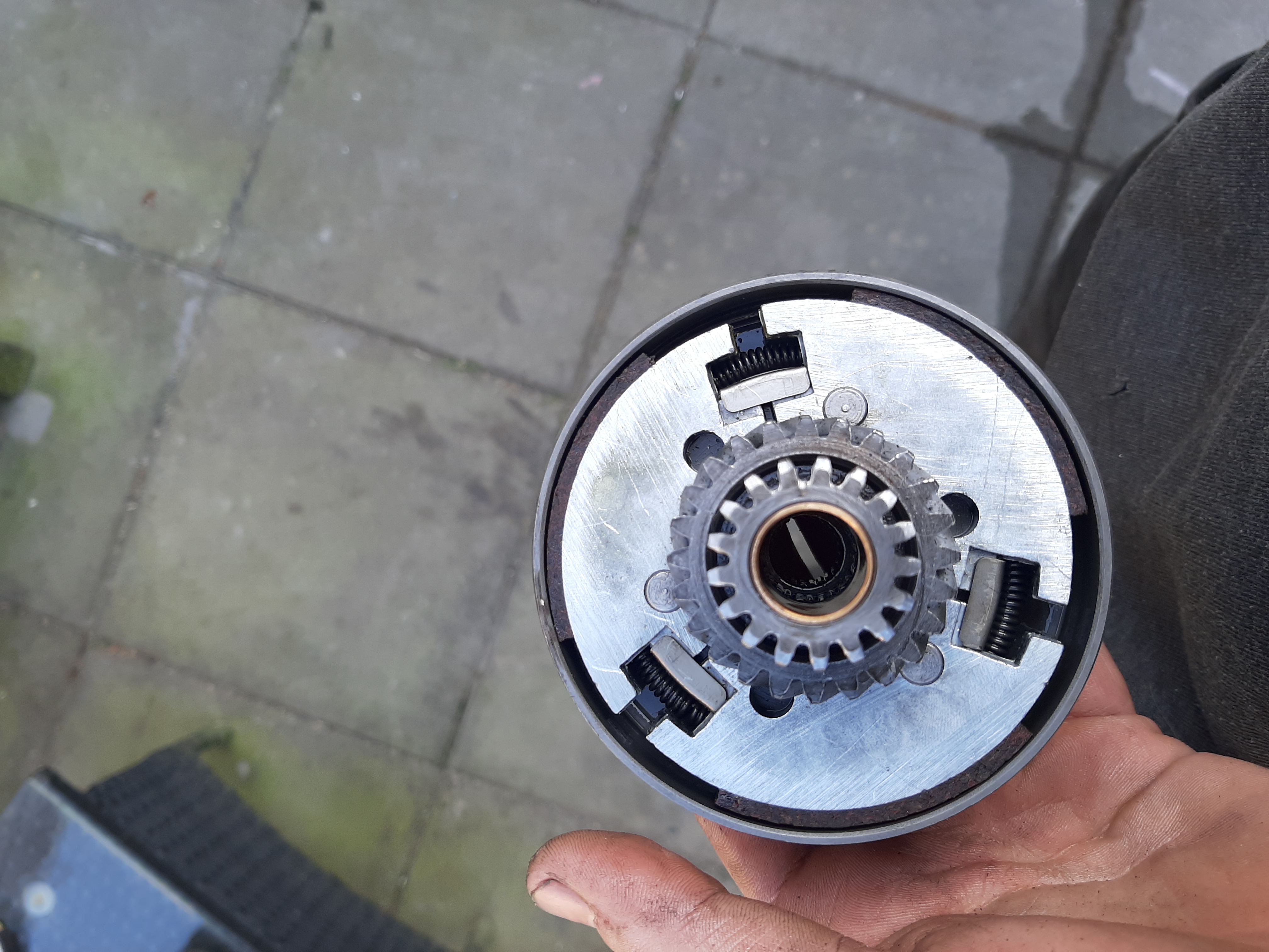

Hij trekt heel slecht op en schakelt ook heel moeizaam naar z'n 2e versnelling.

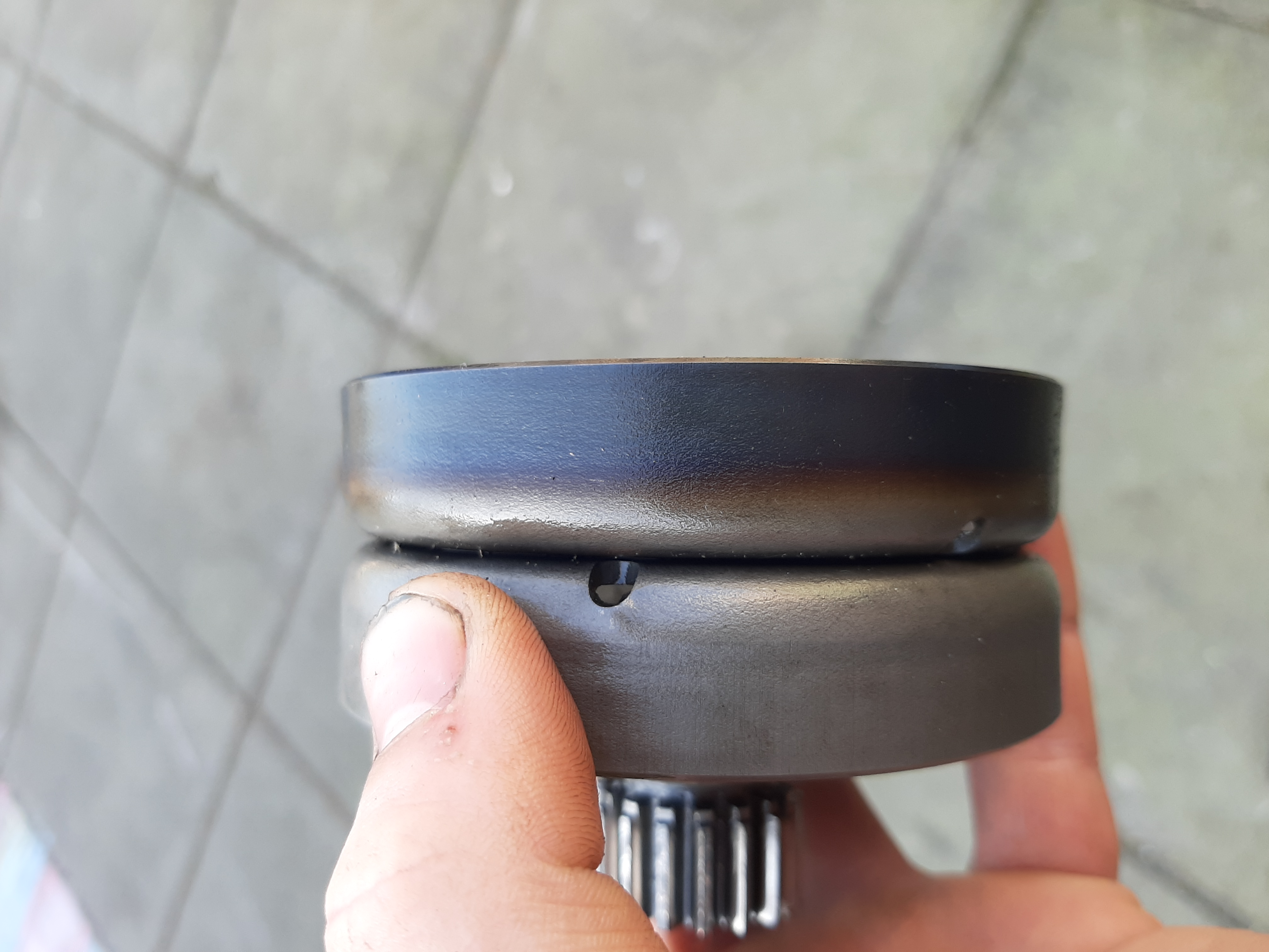

ik dacht aan de koppeling en aan de voering te zien is die nog goed maar het koppelingshuis van de 1e versnelling is blauw (wss heet geworden) nu is mijn vraag, heeft dit er mogelijk mee te maken dat ie zo slecht doortrekt en optrekt? als ik me voeten op de grond heb dan kan ik vol gas geven , de brommer gaat in toeren maar vooruit komt ie niet.
ik heb de vraagtekenveer bekeken en die is heel en ook de versnellingsveren zijn beide heel.
Ook zit er wat olie in de demper dus ik dacht misschien zuigerveren maar dan zou hij ook erg moeten roken lijkt mij? en dat doet ie niet overigens.
Ik heb wat foto's toegevoegd om het wat duidelijker te maken.
alvast bedankt
De borgveer heb ik al verwijderd
Het diafragmaveer is ook helemaal blauw
Berichten: 4002
Berichtdoor fons716 » 16 apr 2020 22:36
Haal de veer uit de eerste koppeling en meet hem eens op, denk dat de veer ingekort is.
Dit zijn de maten,
koppelingsveer groen 1e versnelling 16,6 cm met oogjes.
koppelingsveer rood 2e versnelling 17,2 cm met oogjes.
Dat het huis blauw is maak niets uit.

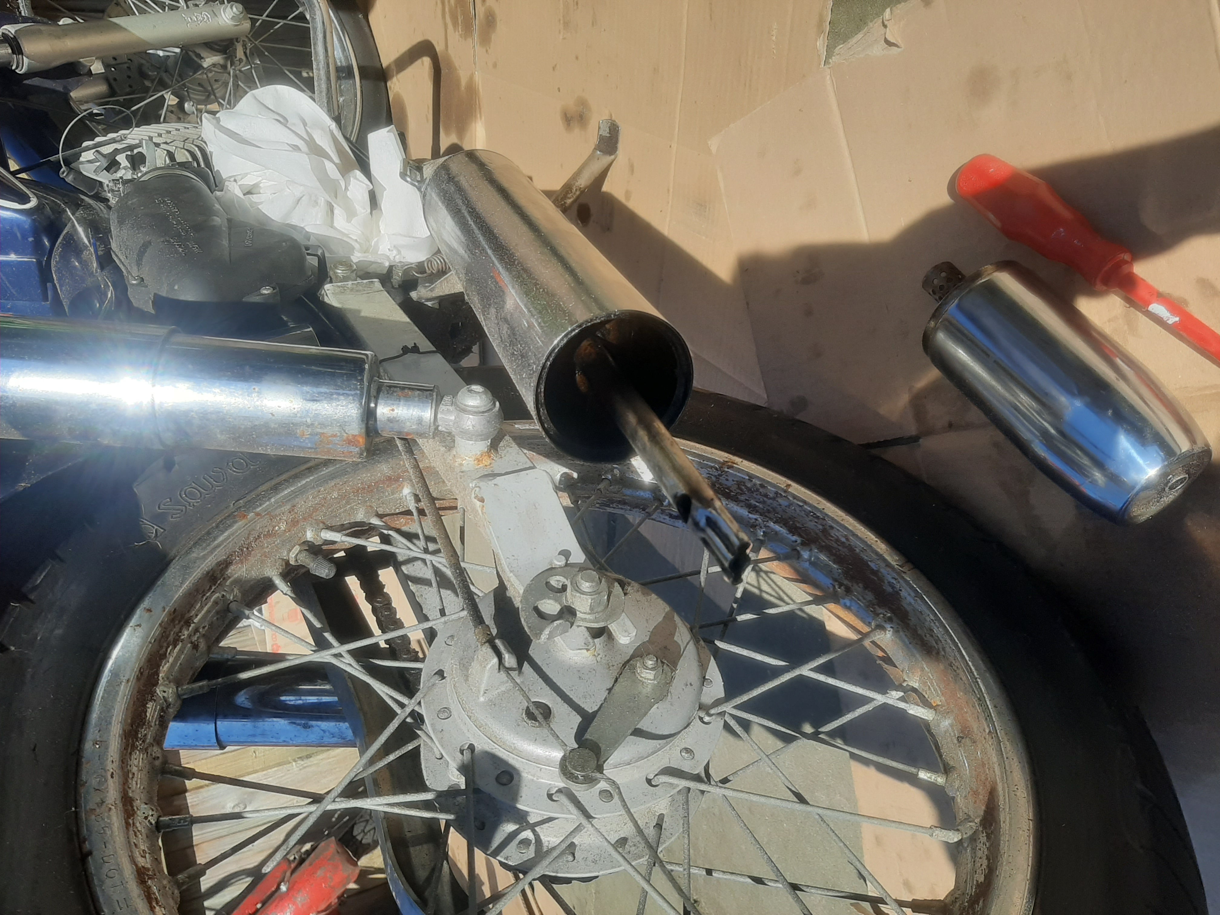

Prestatieproblemen komen in de meeste gevallen doordat de motor of te weinig brandstof krijgt of juist de gassen niet voldoende kwijt kan. E.e.a. heeft relatie met elkaar.
Je geeft aan dat er olie uit de demper komt. Dit zal onverbrande mengolie uit de brandstof zijn als je verder geen rook ziet. Demper/ uitlaat(poort) kan dan verstopt zijn door koolaanslag.
Ik denk niet dat je het in de koppeling moet zoeken.

Dus om uitsluitsel te krijgen even de uitlaat eraf en dan testen of het nog aanhoud?
Daarmee kun je uitsluiten dat de uitlaat verstopt zit. Dan kan de uitlaatpoort nog dicht zitten in de cilinder. Is de demper er niet uit te halen of is het zo'n type met katalysator?

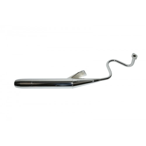

Dat weet ik niet precies, morgen ben ik thuis maar het is zo een als onderstaande bijlage.

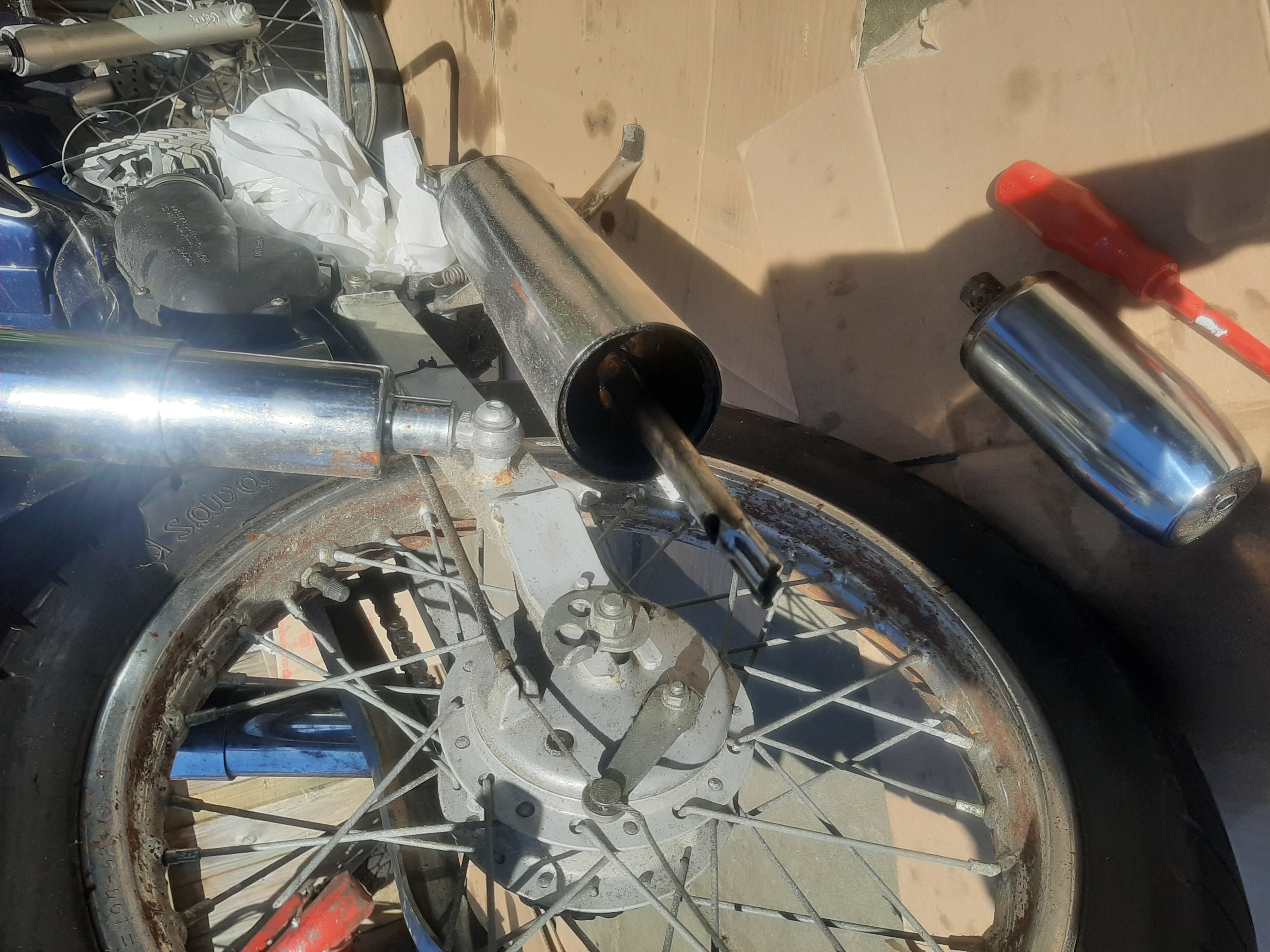

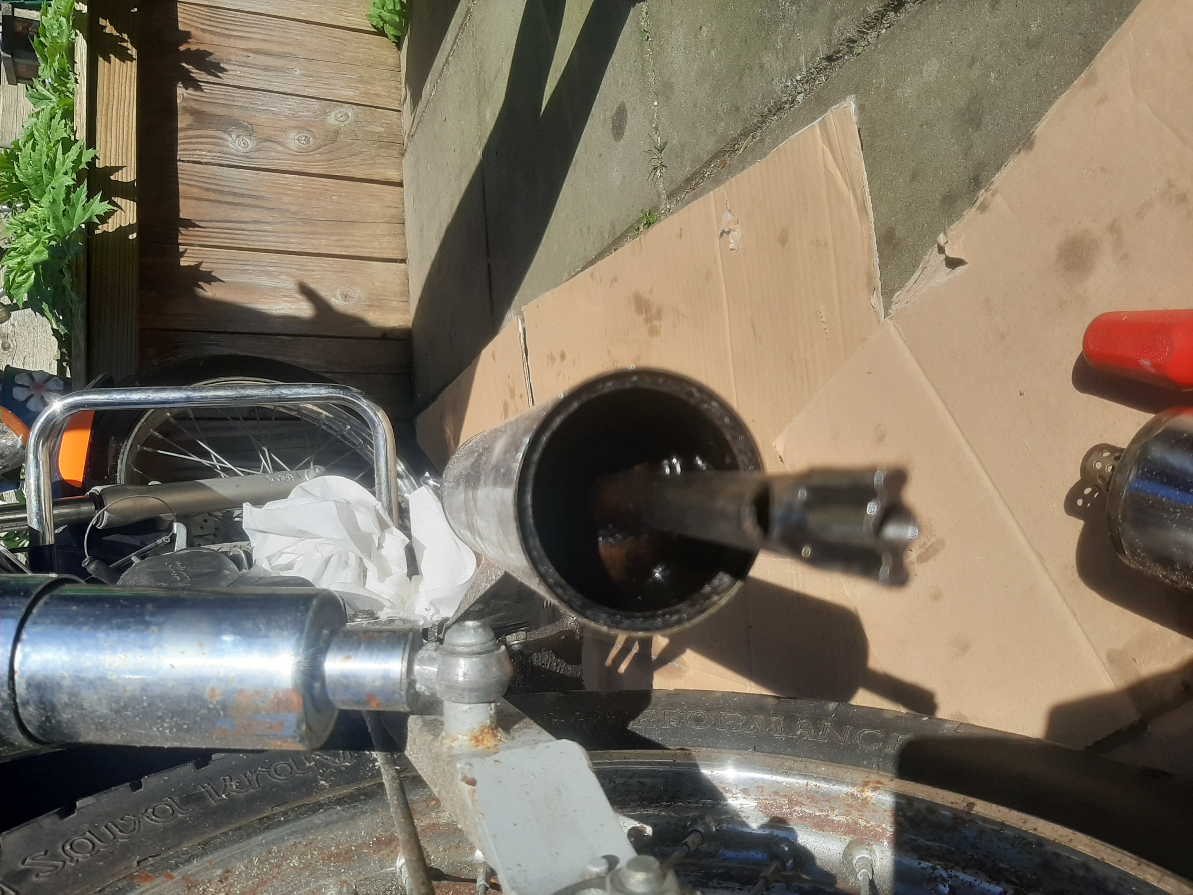

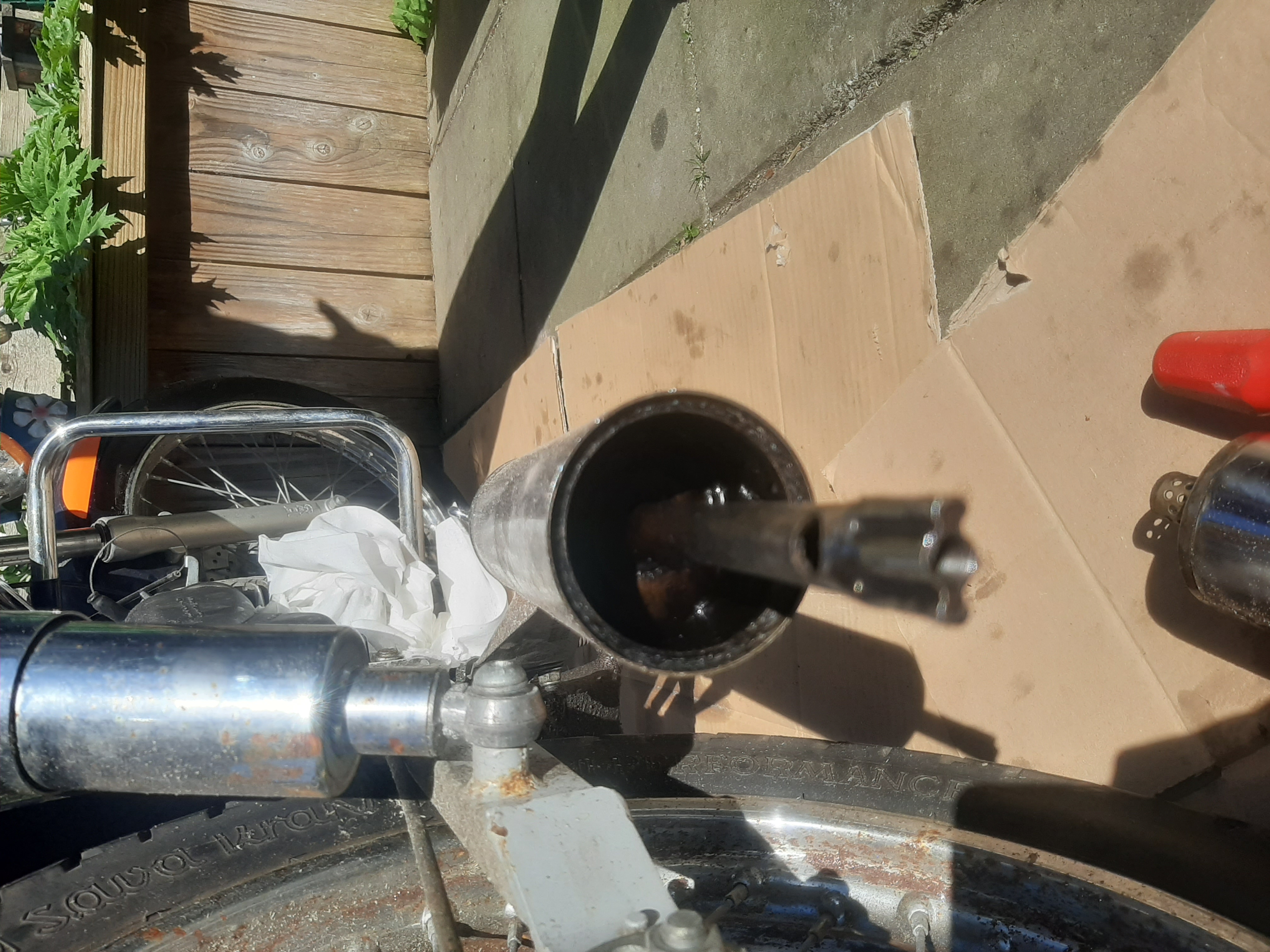

Zo ziet het er uit met de demper er af, zit een laagje olie achterin zoals te zien op de foto
Berichten: 4002
Berichtdoor fons716 » 19 apr 2020 19:01
Een beetje olie in de uitlaat is normaal bij een 2takt.

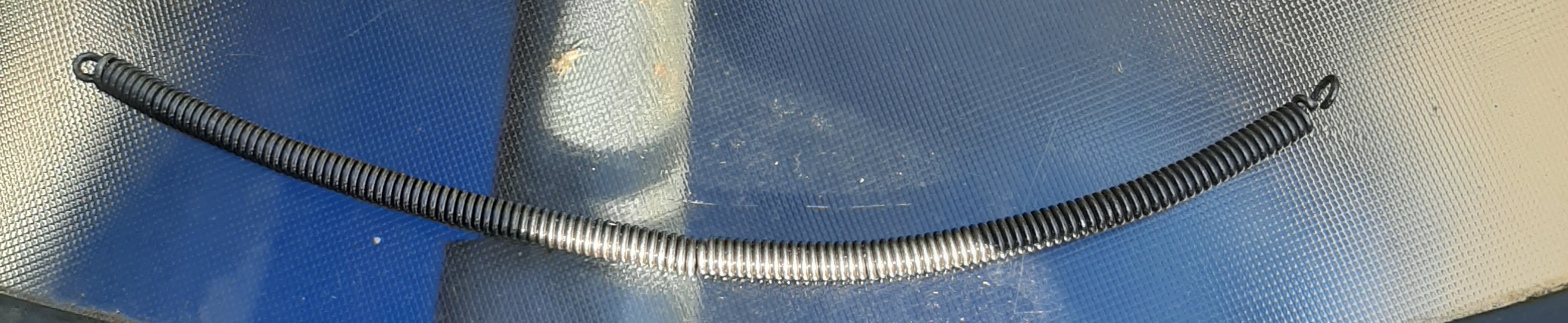

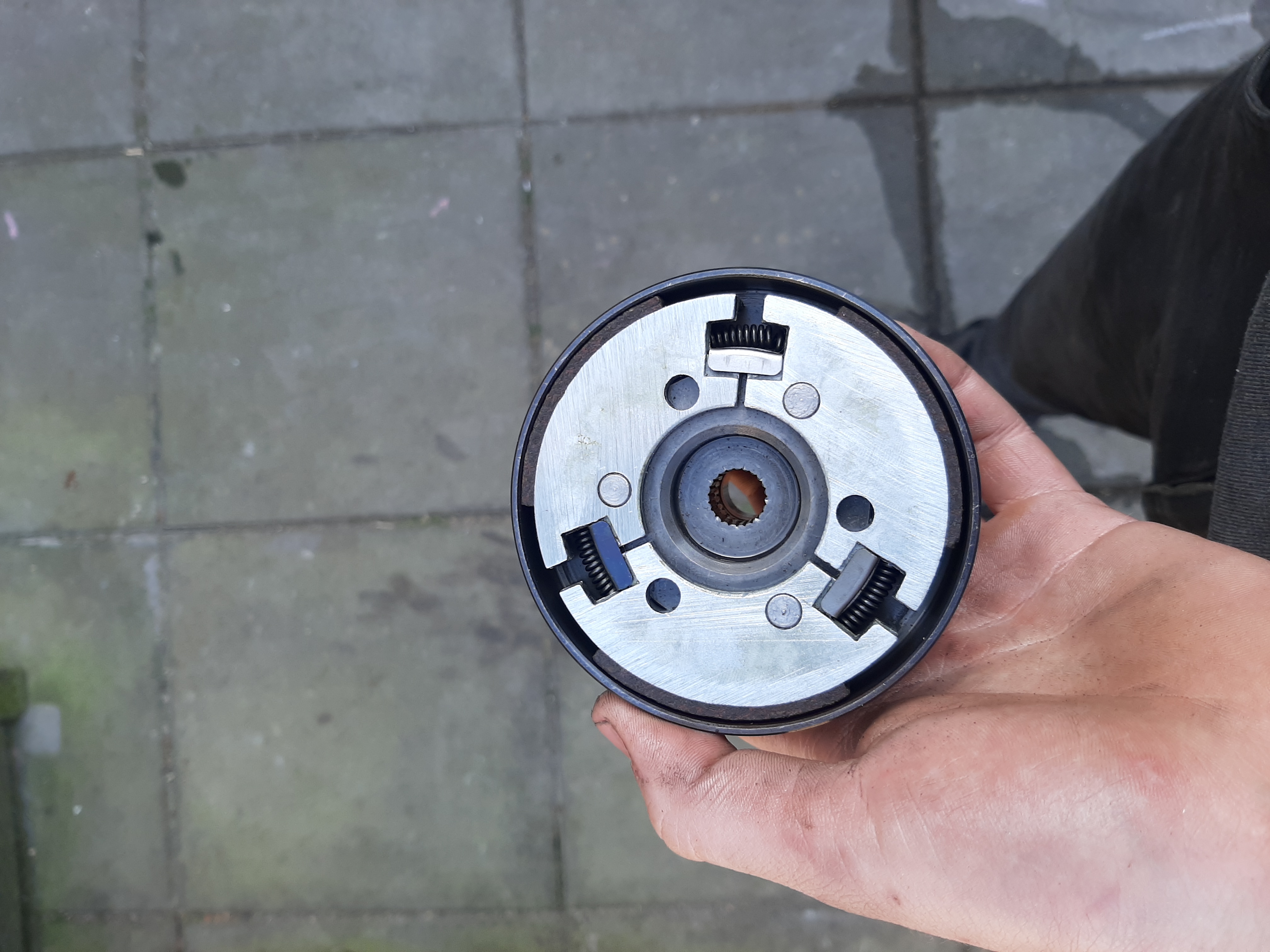

Ik heb beide versnellingsveren opgemeten en kwam op het volgende:
De eerste versnellingsveer (groen) is 17 cm met oogjes
Deze is ook krom terwijl de 2e versnellingsveer recht is (zie afbeelding)
De tweede versnellingsveer (rood) is 17 cm met oogjes
Dus de eerste is gerekt? Kan dit de oorzaak zijn?
Berichten: 4002
Berichtdoor fons716 » 24 apr 2020 17:57
Als een veer opgerekt is heeft hij minder spanning en grijpt de koppeling juist eerder aan.
Als je de veer eraf hebt moet je de segmenten zo van het hart kunnen schuiven met de hand (mogen dus niet zwaar gaan), bij de eerste koppeling ligt er een drukveer tussen tegen het rammelen...sommige leggen er extra latoenkopper tussen om het rammelen-ratelen van de koppeling weg te krijgen als de drukveer te plat-slap is geworden.
Als dat te dik is klemmen de segmenten misschien teveel op het hart.

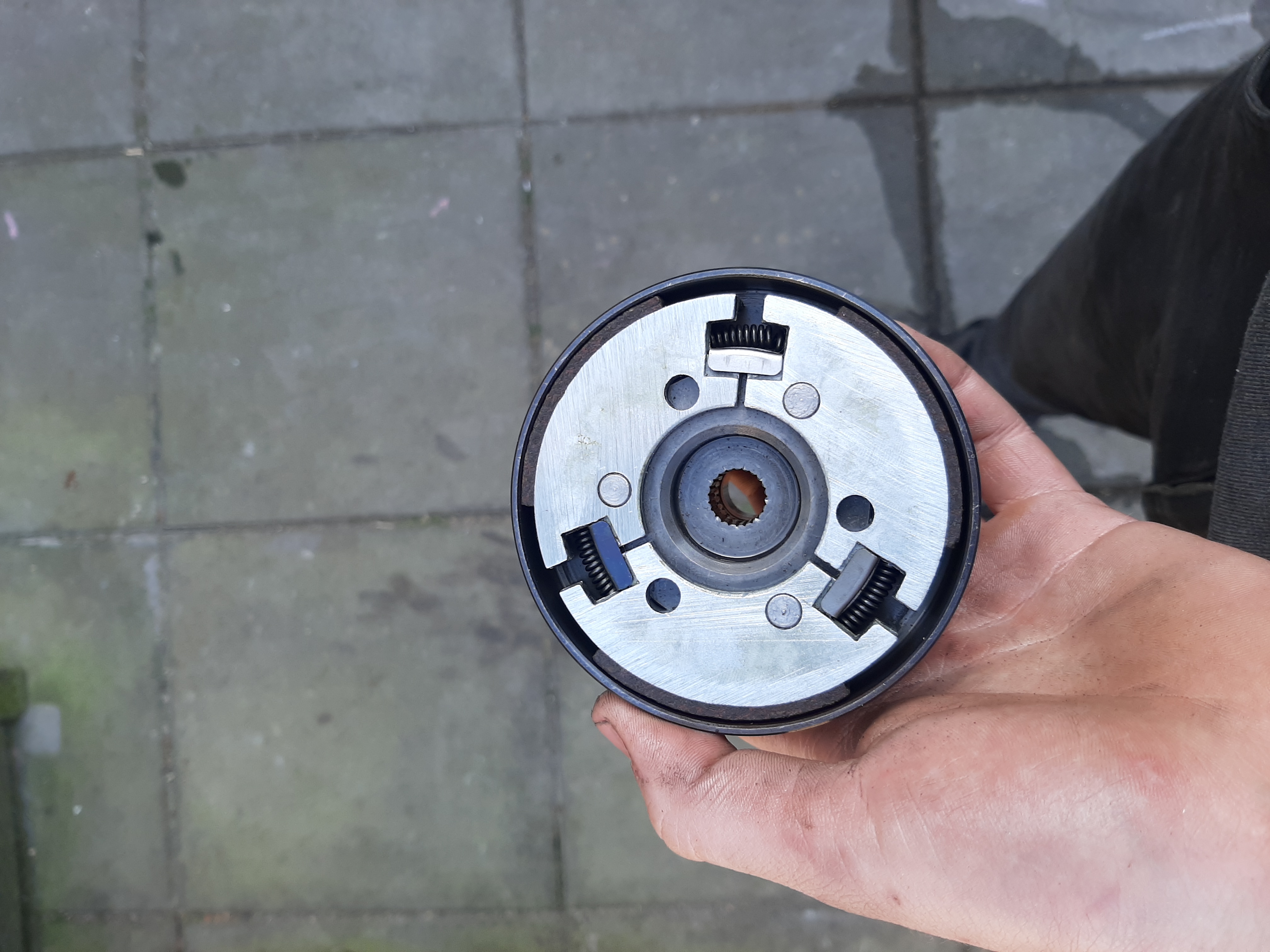

Geen van alle koppelingssegmenten van de 1e en 2e versnelling gaan lastig van het hart.
Berichten: 4002
Berichtdoor fons716 » 25 apr 2020 14:25
Dat is dus goed, blijft er alleen de vraag over waarom de segmenten niet goed naar buiten komen en het huis blauw wordt, ik zou 2 nieuwe veren plaatsen want die zijn niet duur.
Plaats eens een foto van de veren, misschien kan ik wat zien of er een nieuw oogje aan gebogen is.

Natuurlijk zorgen de veerklemmen voor wat weerstand bij het afhalen van de segmenten maar dat hoort zo lijkt mij.
Ik heb nu alleen foto van de 1e versnellingsveer. Wanneer ik thuis ben maak ik ook foto van de 2e versnellingsveer en ja zo duur zijn ze niet inderdaad dus misschien maar beter vervangen
Berichten: 4002
Berichtdoor fons716 » 25 apr 2020 17:10
Rechter oog is volgens mij eraan gebogen na het inkorten van de veer, windingen liggen normaal strak tegen elkaar.
Koppeling met een snor setup zal zo nooit goed werken omdat hij te weinig toeren draait om de segmenten goed tegen het huis te drukken en volledig aangrijpen.
