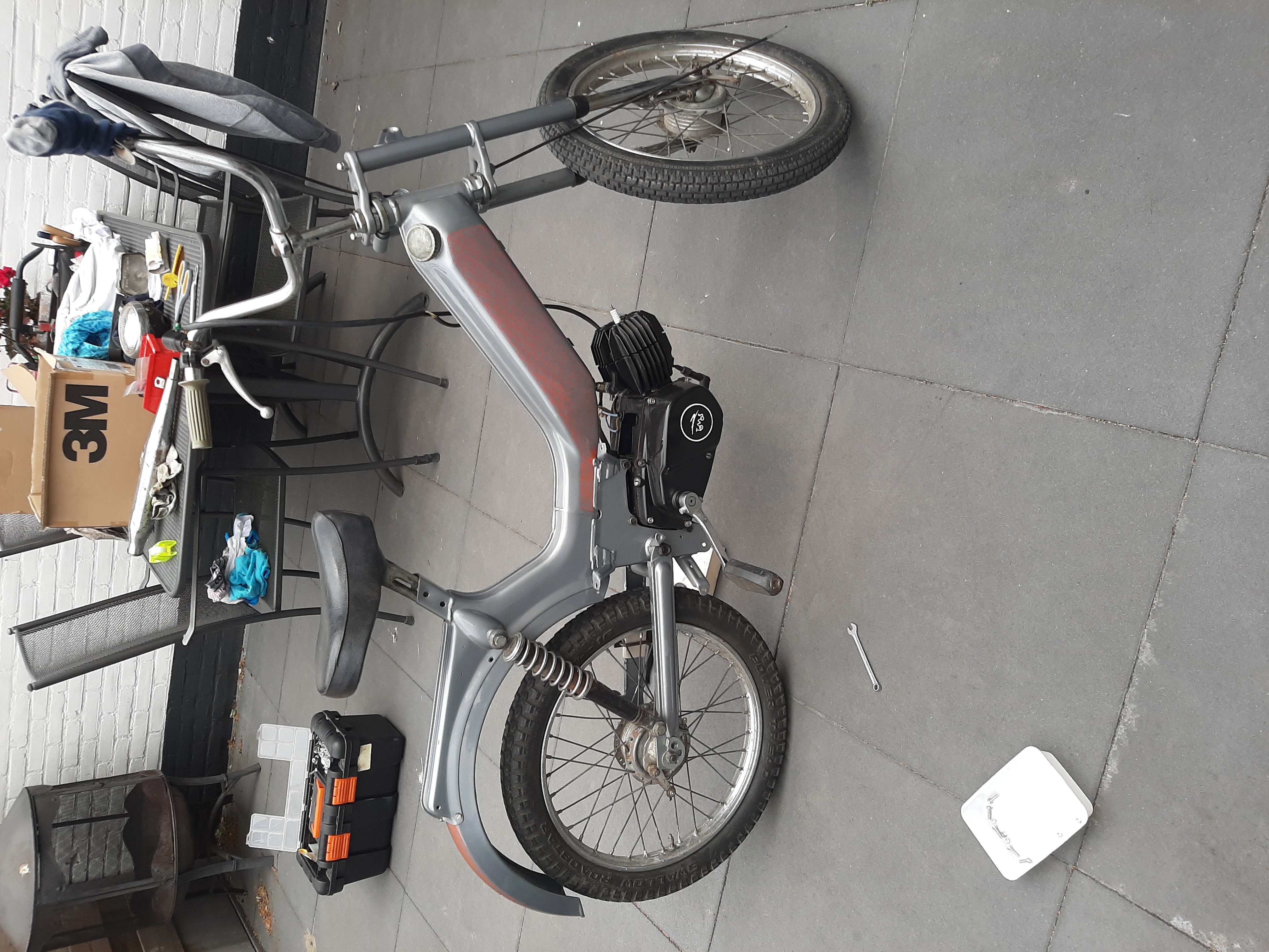

Ik ben bezig om met mijn zoon van 12 mijn oude Tomos op te knappen. Helaas weet ik te weinig van de brommer om te kunnen weten welk type ik heb en uit welk bouwjaar deze komt.
Het framenummer is niet meer te lezen, dus misschien weet iemand van jullie welk type dit is.
Ook vraag ik me af of ik de bestaande carburateur, Encarwi A85 kan voorzien van nieuwe onderdelen. Er zit een scheur in het spruitstuk en de sproeier heeft zijn beste tijd wel gehad.
Ik heb de brommer vroeger van mijn opa gehad, dus er zit een grote emotionele waarde aan.
Ik hoop dat jullie ons kunnen helpen met raad en daad :)

Als ik de foto zo zie lijkt het me een A3(B?), de simpelste versie die ooit op de markt is gezet. Idd een oudje met nog een stuurpen ipv beugels op de kroonplaat en trappers in het blok. Als ik het me goed herinner uit de tijd dat ik in Epe in de fabriek stond is vanaf 1984 het kickstartblok geïntroduceerd. Deze brommer zal dus van voor 1984 zijn.
Btw, framenummer zou op de schetsplaat aan de linkerzijde moeten staan waar de motor aan hangt. Die bestaat uit 4-5 cijfers.
Vwb het spruitstuk (2-bout bevestiging), deze is hier nog wel nieuw te krijgen. De sproeier weet ik zo net nog niet. Misschien als je een goede brommer speciaalzaak in de buurt hebt dat je er nog aan kan komen, als je de huidige meeneemt kunnen ze een goede erbij zoeken.
Ik begrijp alleen niet wat je bedoelt met "beste tijd wel gehad". Sproeiers slijten in principe niet. Ze kunnen wel beschadigd raken door onoordeelkundige behandeling.
