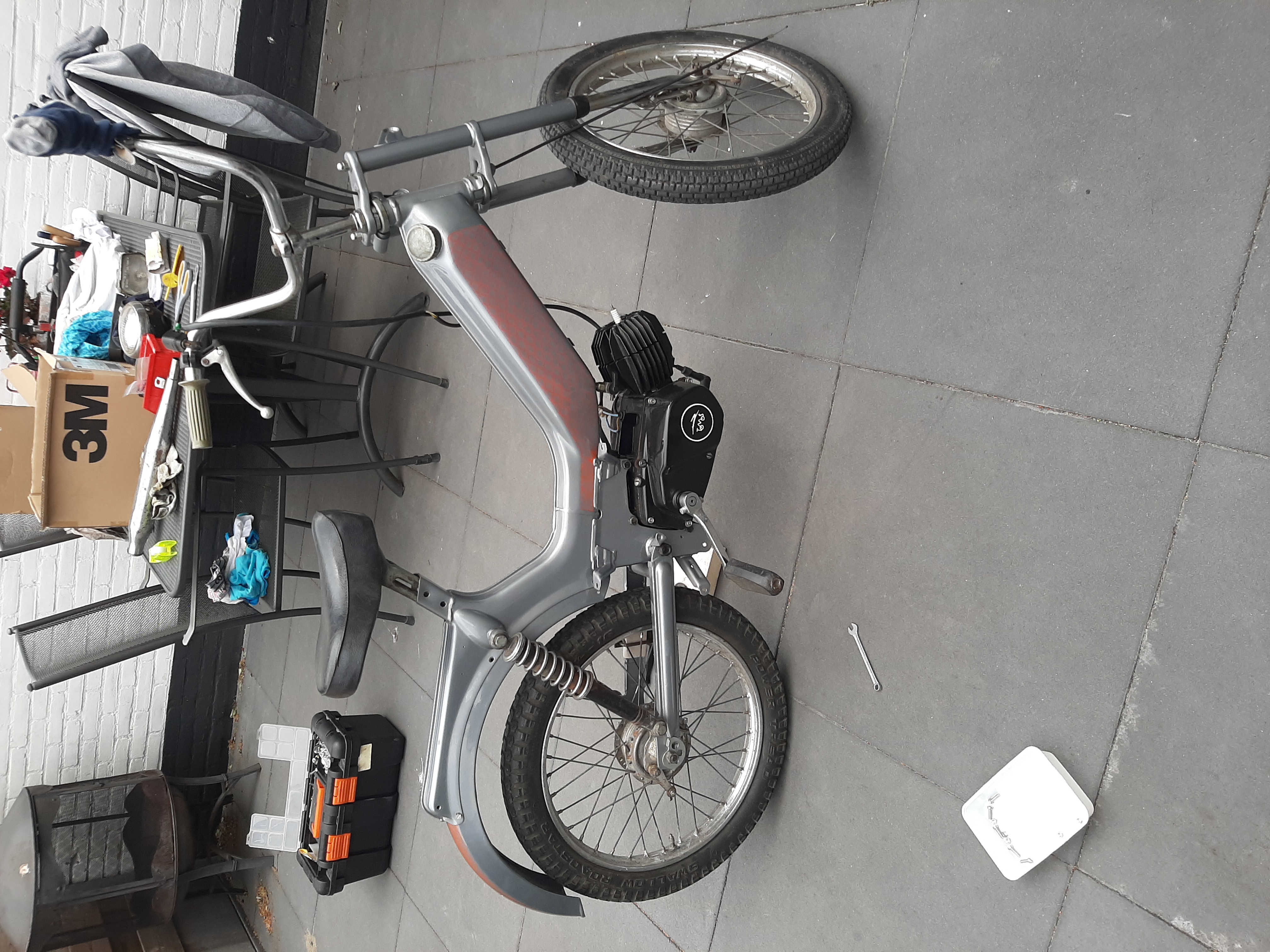

Ik ben bezig om met mijn zoon van 12 mijn oude Tomos op te knappen. Helaas weet ik te weinig van de brommer om te kunnen weten welk type ik heb en uit welk bouwjaar deze komt.
Het framenummer is niet meer te lezen, dus misschien weet iemand van jullie welk type dit is.

Als ik de foto zo zie lijkt het me een A3(B?), de simpelste versie die ooit op de markt is gezet. Idd een oudje met nog een stuurpen ipv beugels op de kroonplaat en trappers in het blok. Als ik het me goed herinner uit de tijd dat ik in Epe in de fabriek stond is vanaf 1984 het kickstartblok geïntroduceerd. Deze brommer zal dus van voor 1984 zijn.
Btw, framenummer zou op de schetsplaat aan de linkerzijde moeten staan waar de motor aan hangt. Die bestaat uit 4-5 cijfers.
