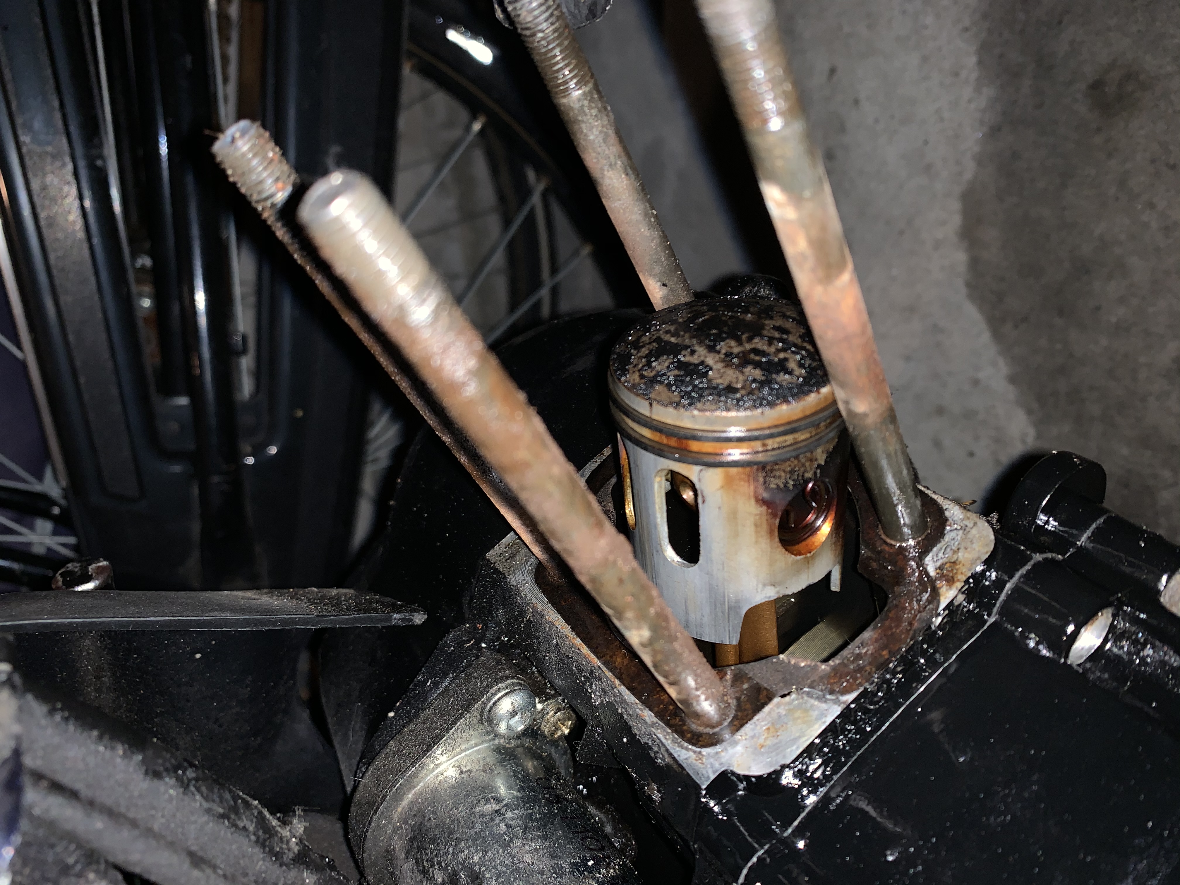

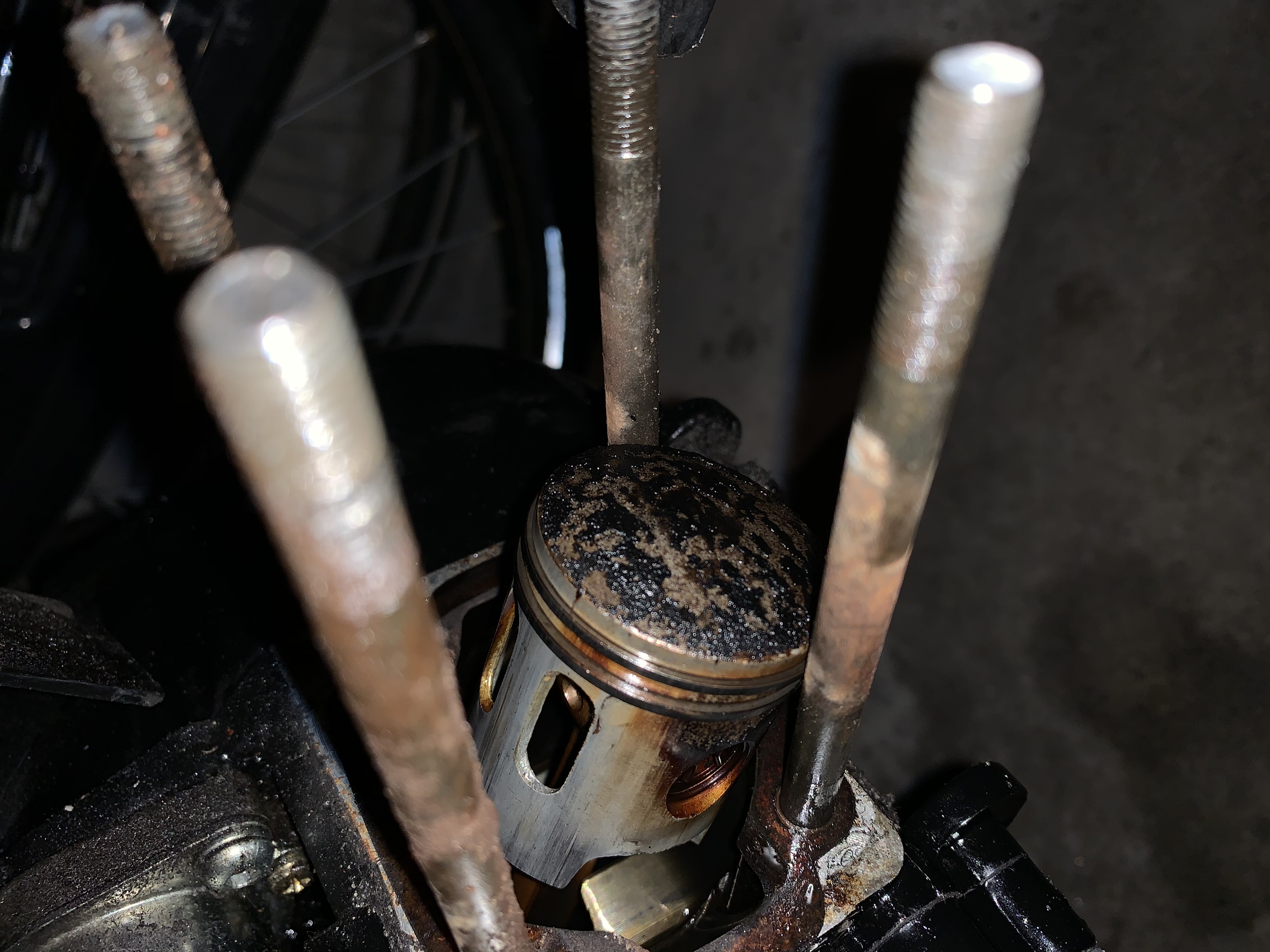

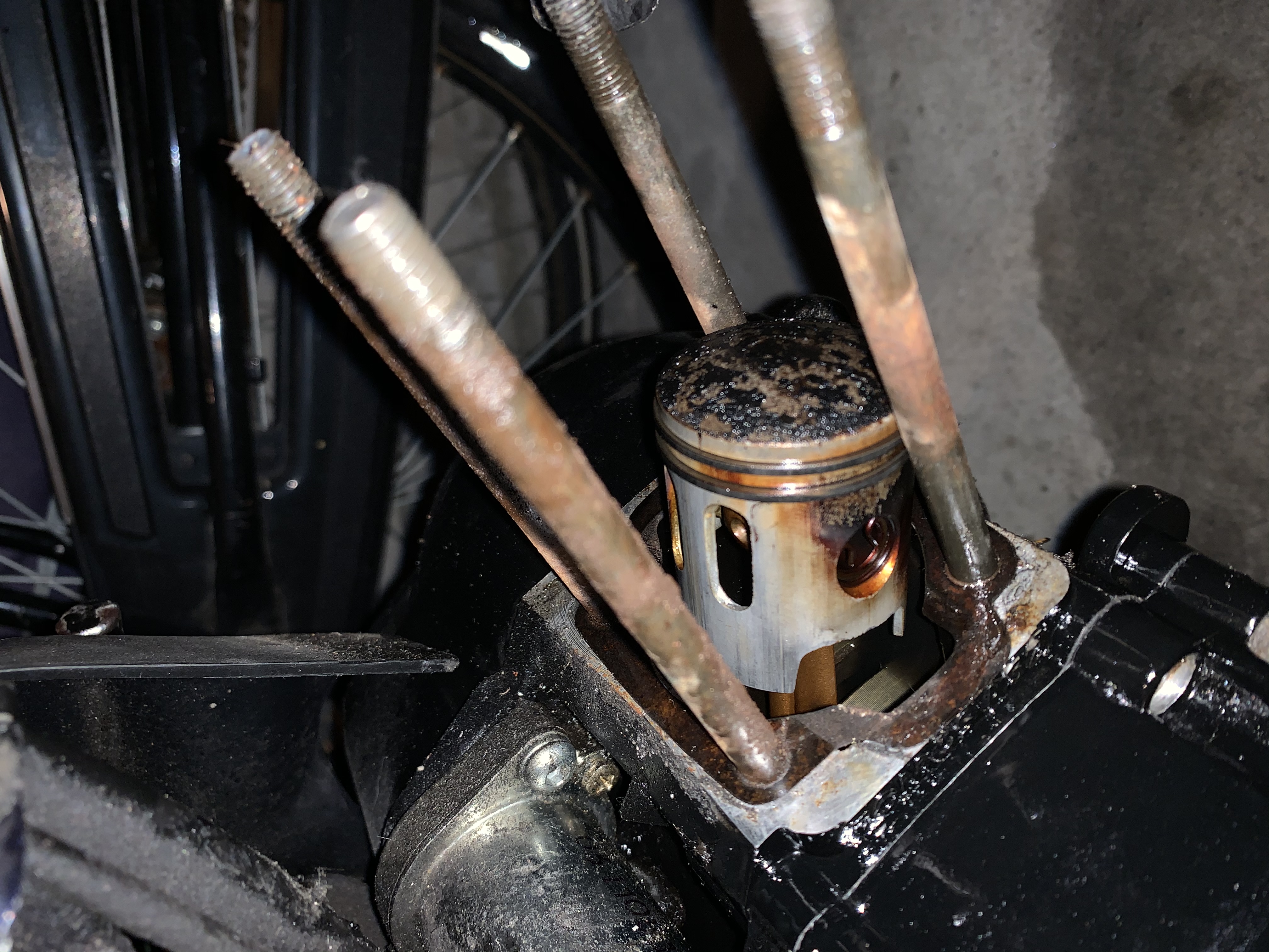

Iemand enig idee of deze zuiger van de cilinder nog schoon te maken is of is deze volledig aan vervanging toe?

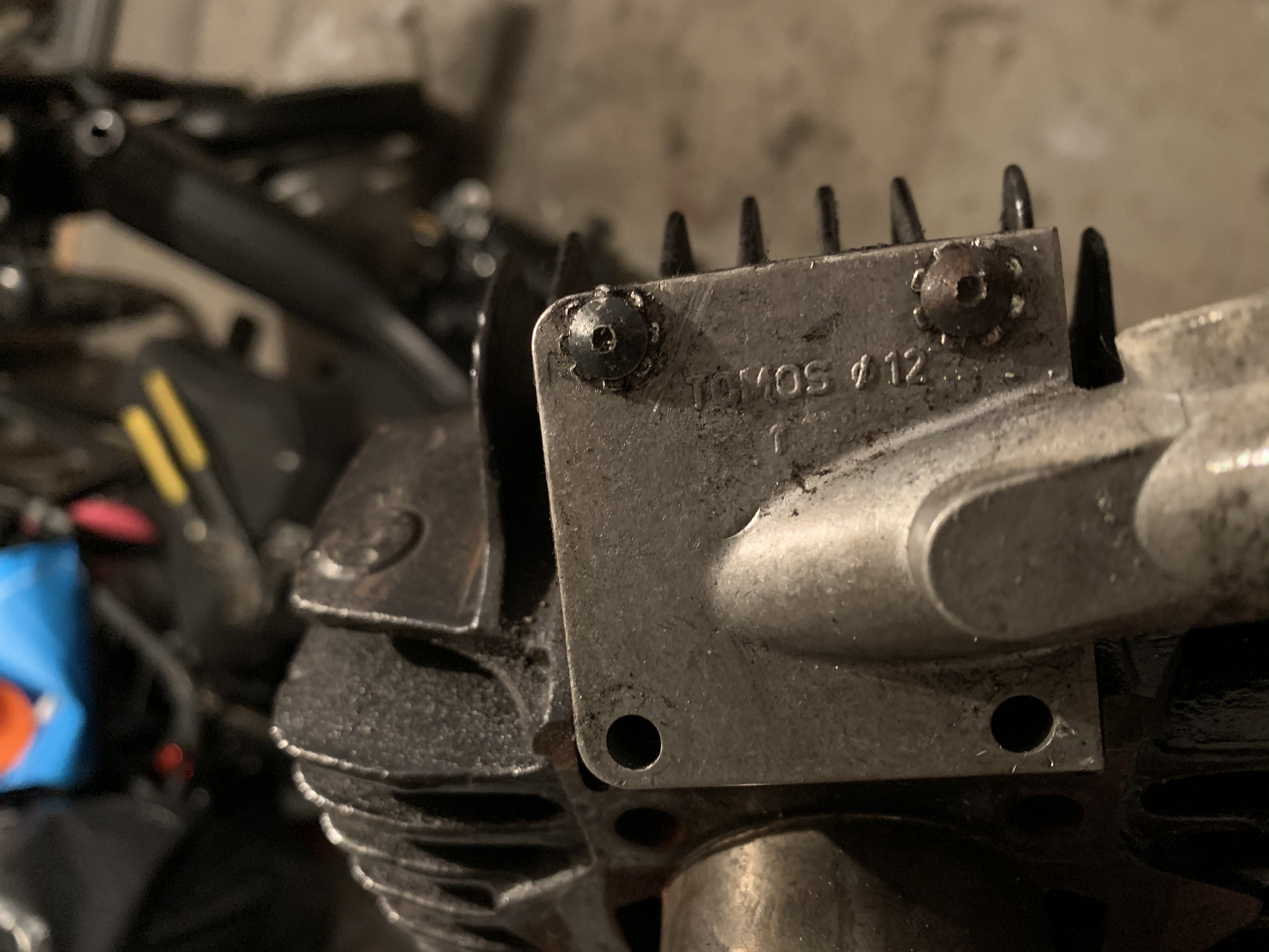

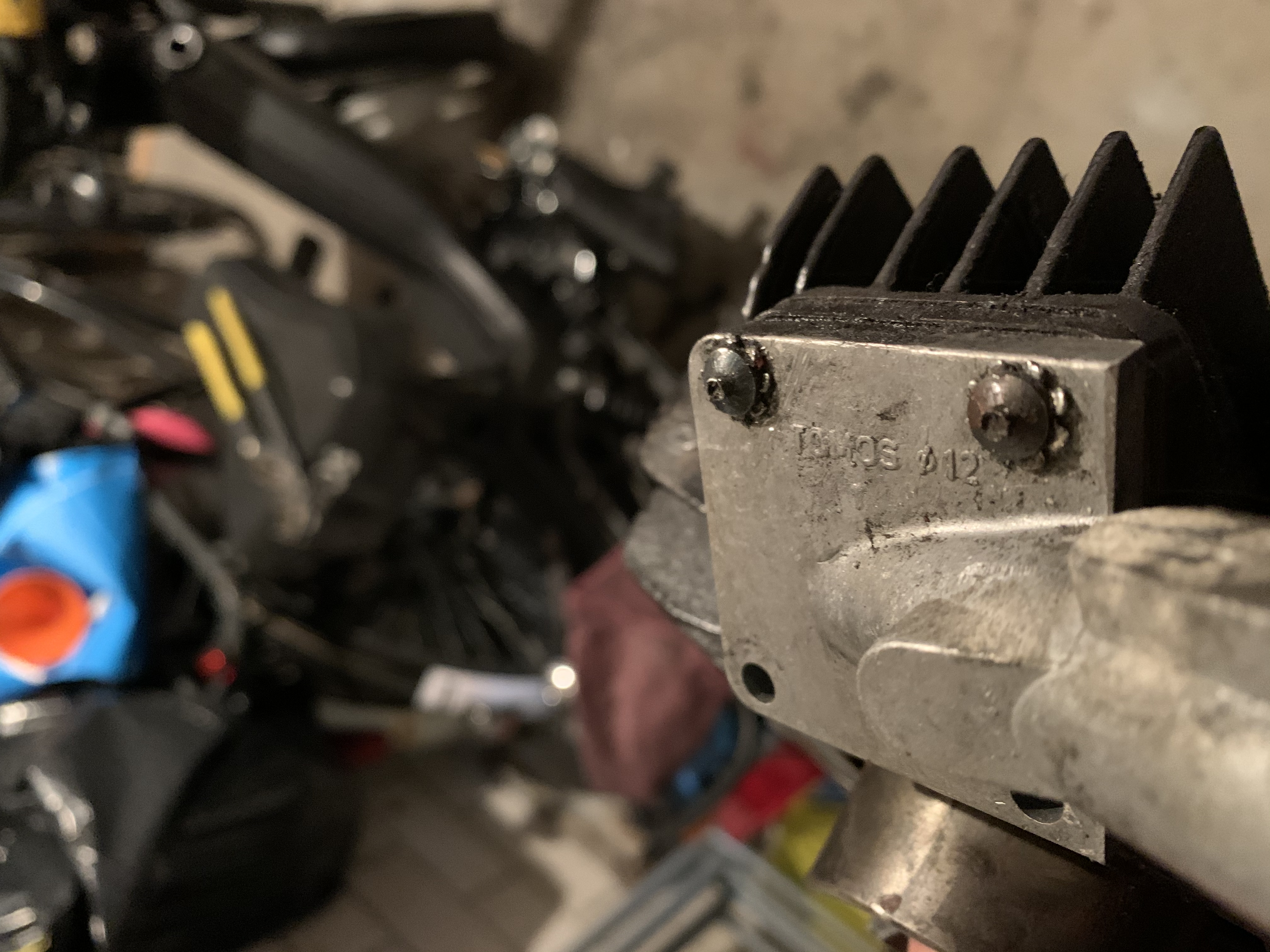

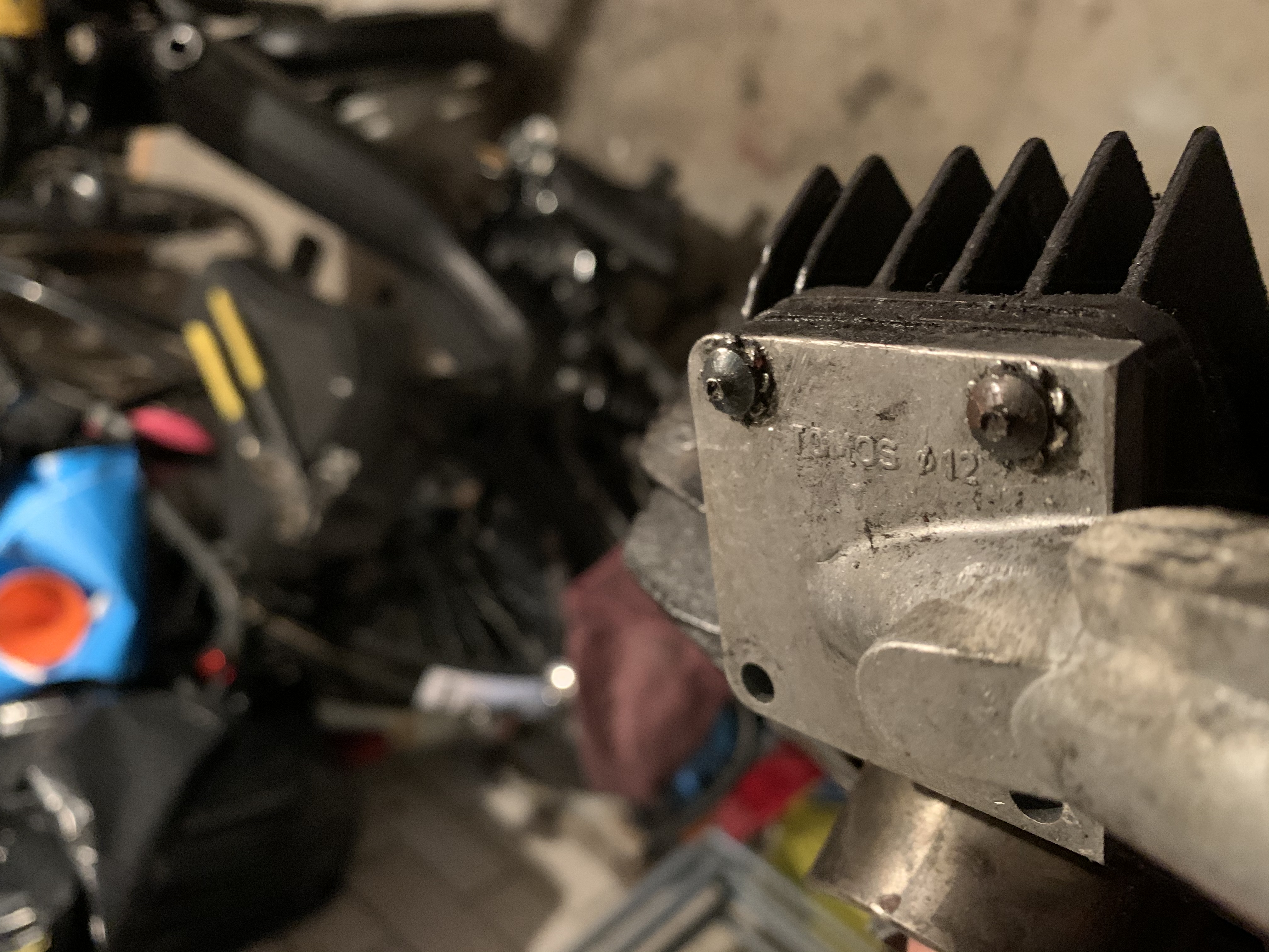

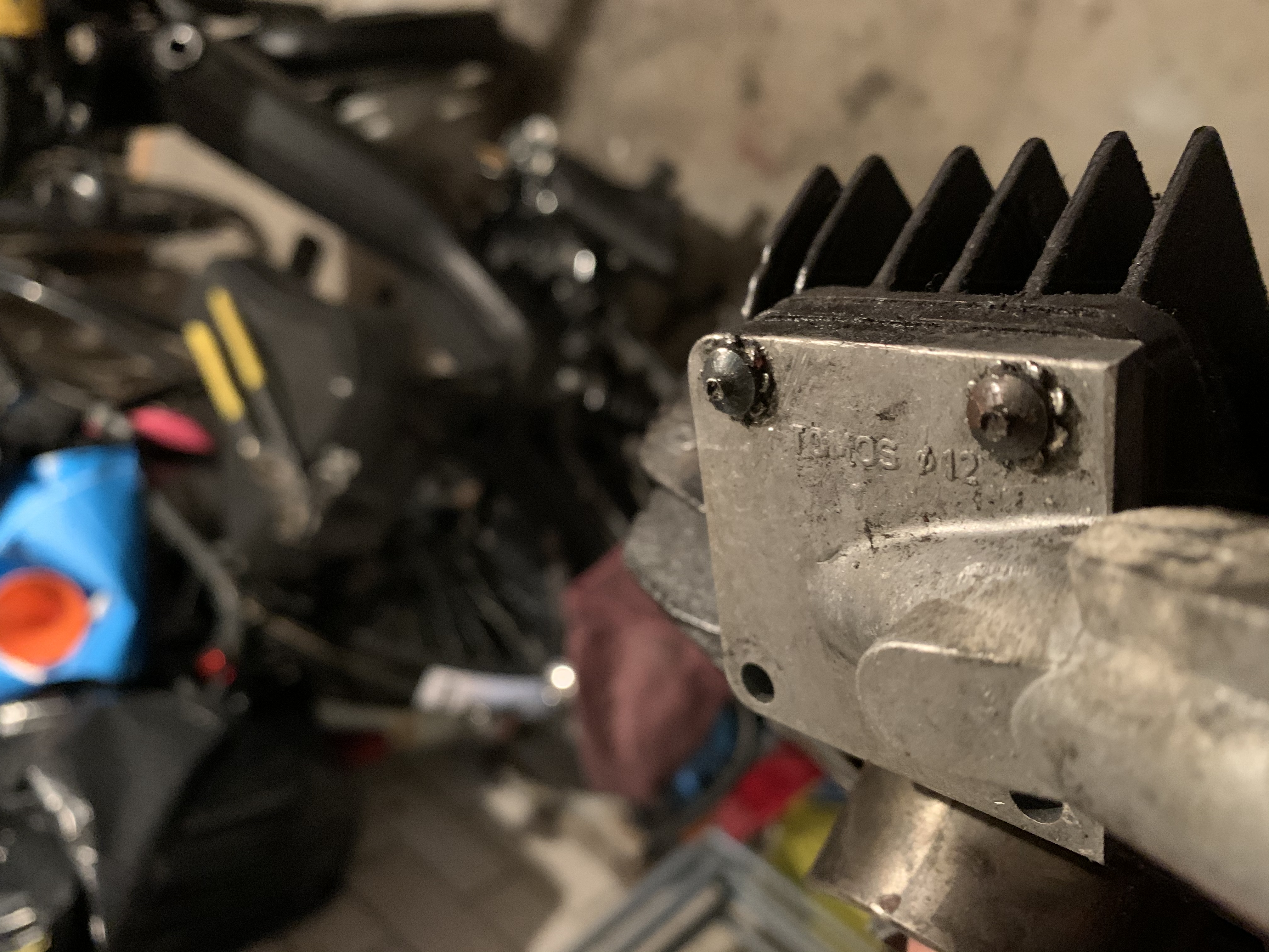

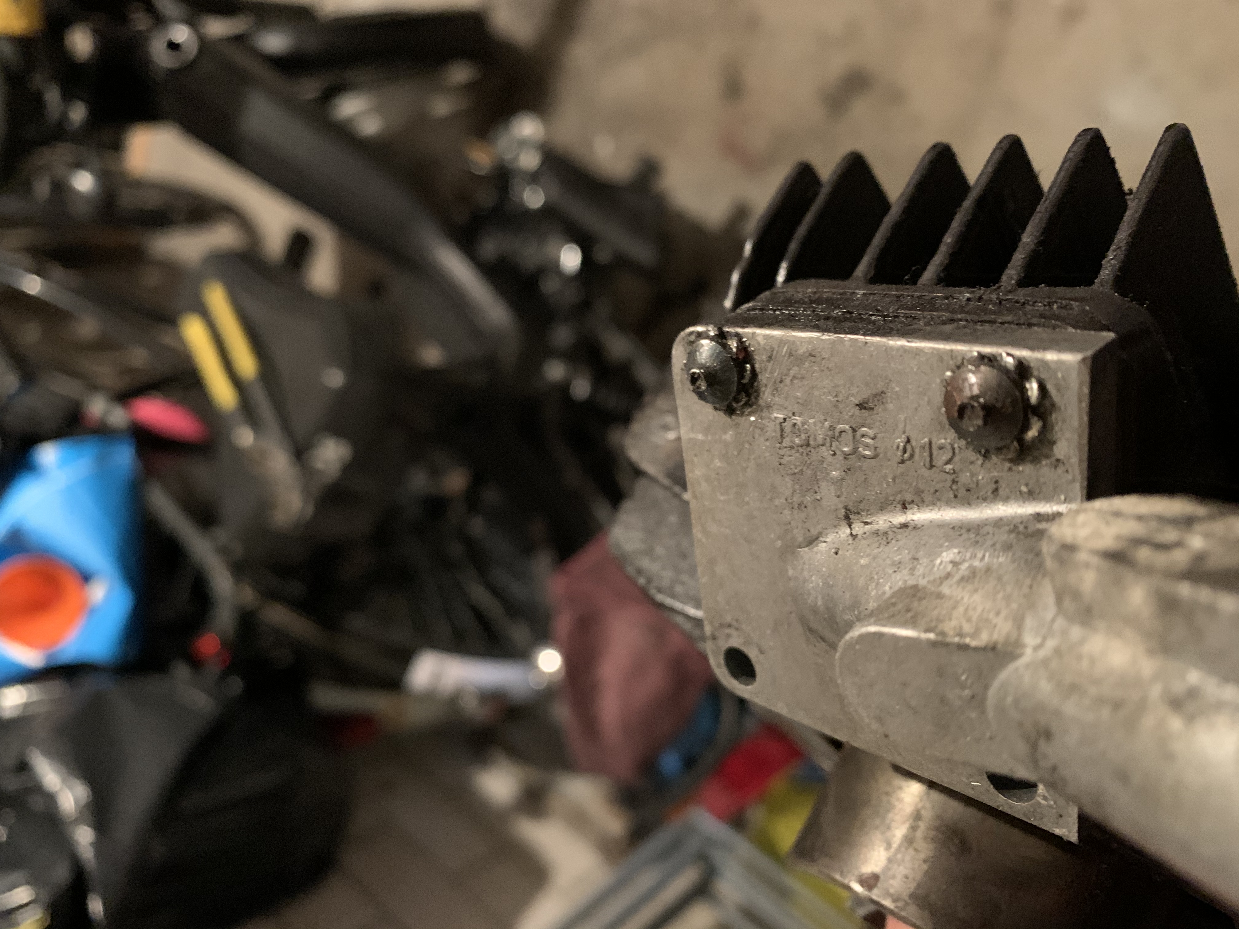

Daarnaast krijg ik het spruitstuk niet van mijn cilinder af. Twee boutjes losgemaakt met een imbussleutel. Twee andere zijn rare boutjes. Iemand enig idee hoe ik die het makkelijkst los krijg?

Je zuigerveren lekken erg veel want de zuiger is zwart onder de veren, zuiger is met scotch brite wel netje schoon te maken.
Als je nieuwe zuigerveren koopt moet je de slotspeling opmeten, dit doe je door de veren 2 cm in de cilinder te duwen en met een voelmaatje de speling meten, als dat bv 0,6 mm is dan is de cilinder te ver heen....veren met de zuiger aanduwen zodat ze netjes recht in de cilinder zitten met het meten van de slot speling.
Boutjes van het spruitstuk met een dremel en slijpschijfje een gleufje in slijpen zodat er een platte schroevendraaier in past.
