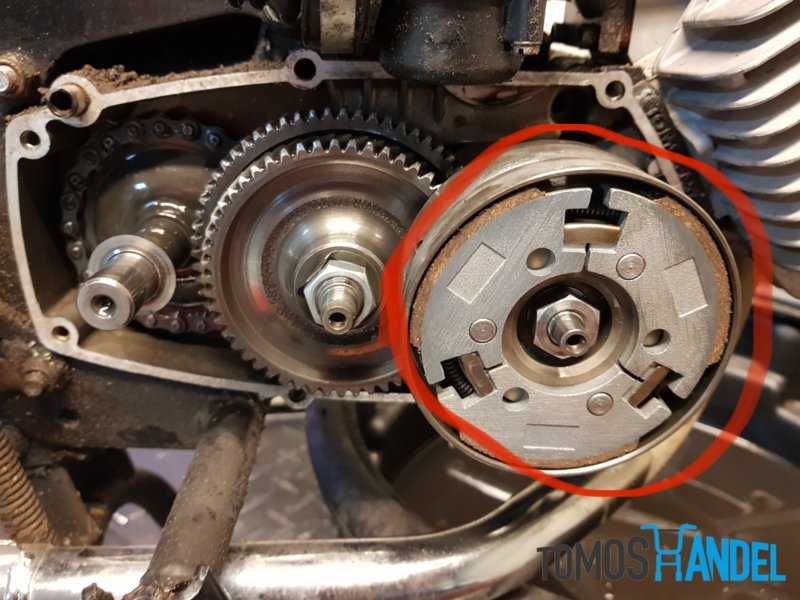

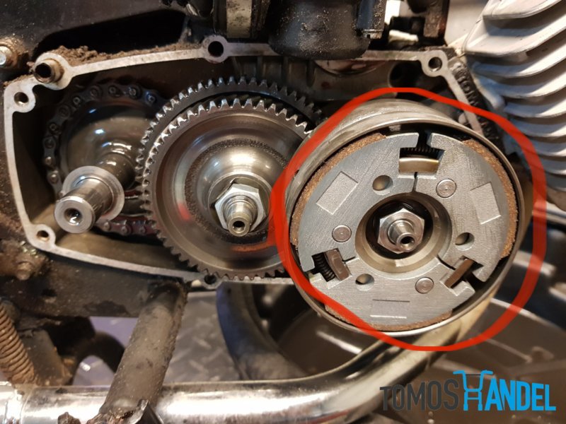

Goedendag,
Ik heb een tomosje met een a52 blok.
Alles is gereviseerd door mij o.a. De krukas.
Nu weet ik dat je de 1e koppeling normaal zo op de spiebanen van de krukas kunt schuiven. Bij deze moet ik de 1e koppeling er voorzichtig op tikken met een rubber hamer, nu zit deze dus met wat kracht netjes op zijn plek.
Mijn vraag: kan dit kwaad of moet de 1e koppeling toch iets van vrije speling hebben op de krukas spiebanen?

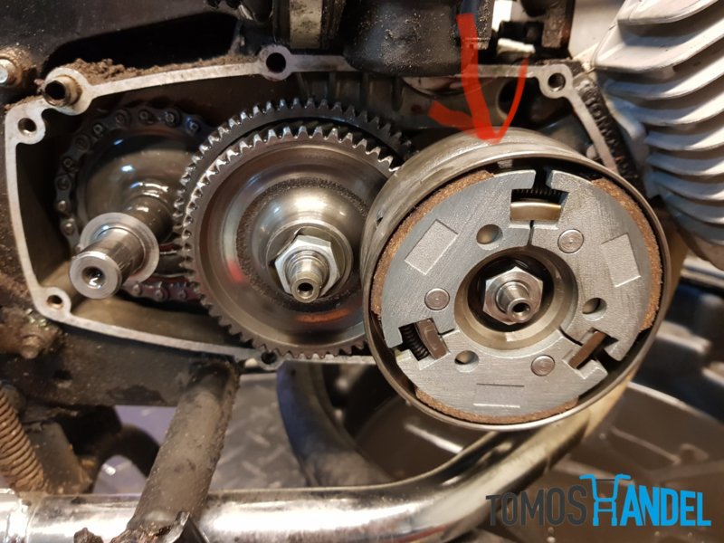

Tevens merk ik dat het koppelingshuis na montage van de moer licht speling heeft: voor naar achter. Hoort dit laatste zo te zijn?
Berichtdoor shadowranger » 09 jun 2020 22:04
Op de vraag speling op de spiebanen: hoe strakker des te beter. Liefst geen speling.
Mbt de andere vraag: ja dat moet iets speling hebben als je duwt en trekt aan het huis. Zonder dat schakelt de bak niet of kun je niet achteruit lopen.
