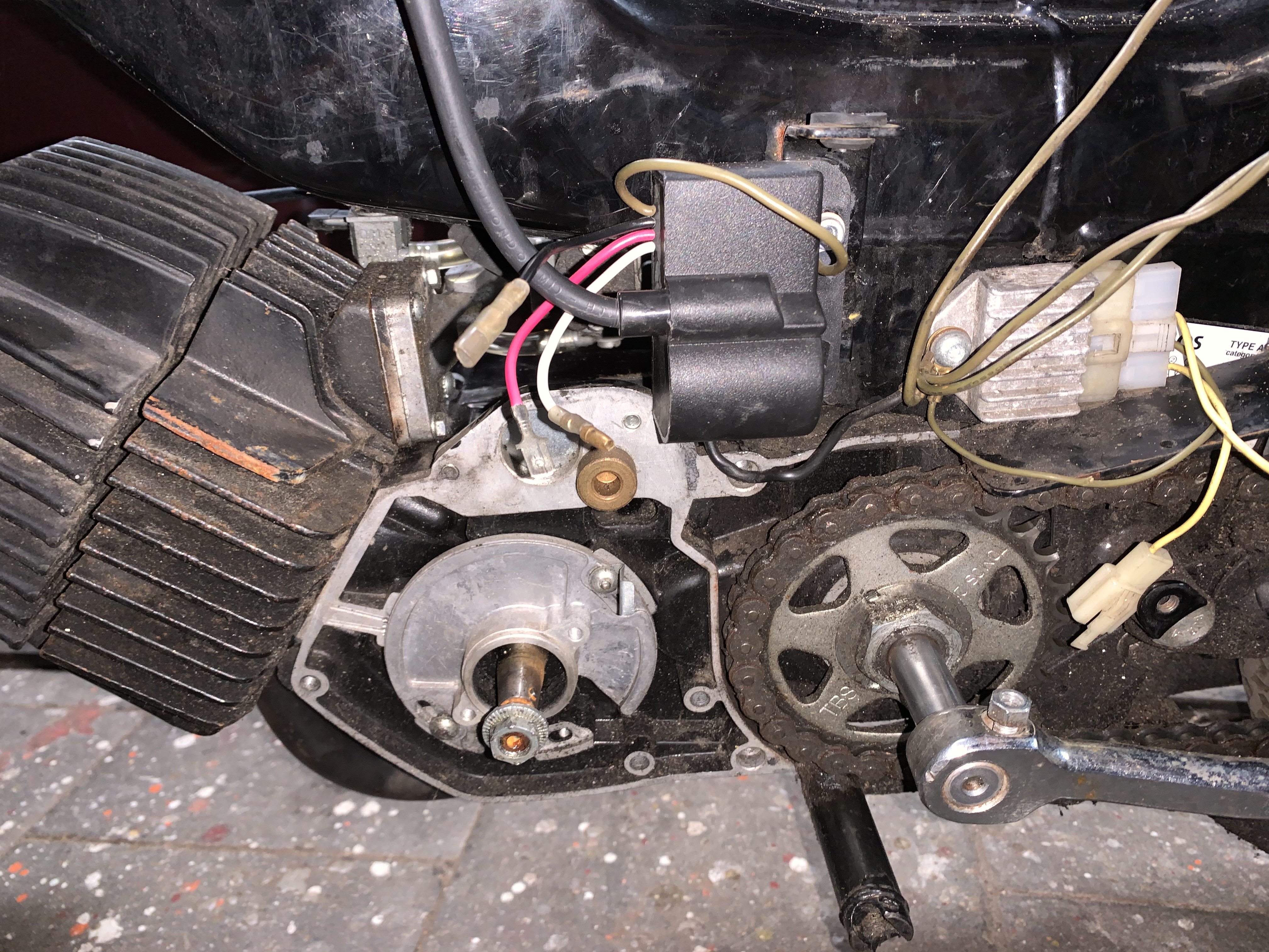

Ik heb afgelopen week een tomos gekocht voor een paar tientjes, nu ben ik er achter gekomen dat er geen ontsteking en vliegwiel op zit. Wel zit er een elektrische start knop op en volgensmij een elektronische grondplaat. Mijn vraag is nu; welke ontsteking en welk vliegwiel moet ik erop zetten zodat hij start?

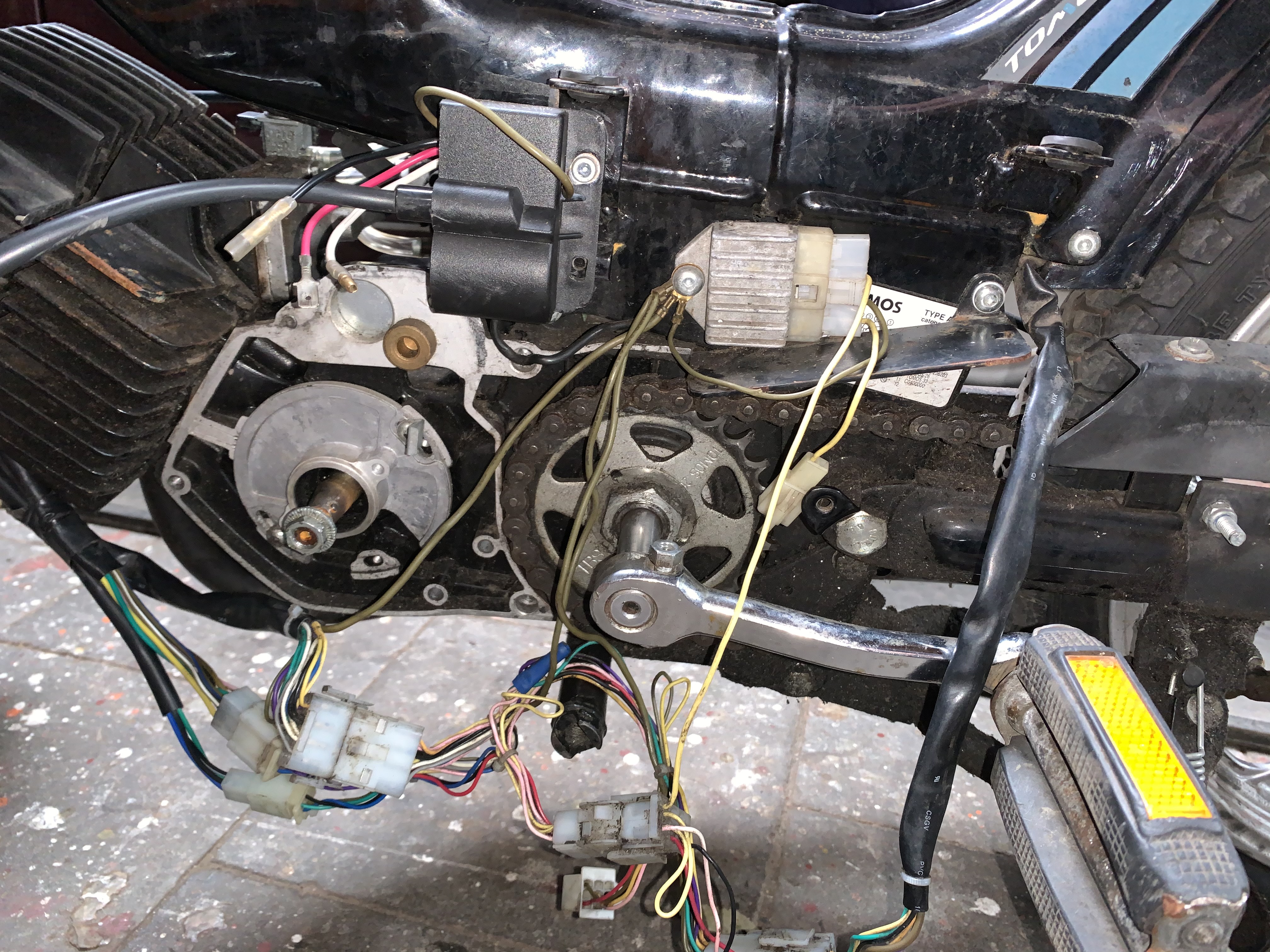

welke ontsteking en welk vliegwiel moet ik hierop zetten?

Berichtdoor fons716 » 22 jul 2020 17:04
Je bobine-cdi is voor een ontsteking met pickup
https://www.tomoshop.nl/ontsteking-a35- ... ontsteking
Vliegwiel https://www.tomoshop.nl/vliegwiel-tomos ... =vliegwiel
Als je geen accu en startmotor hebt zou ik een complete ontsteking zoeken zonder pickup.

Ik heb inderdaad heen startmotor of accu.
Heb ik er dan een nodig voor een elektronische carter en moet ik dan een dicht vliegwiel hebben?

Berichtdoor fons716 » 23 jul 2020 20:12
Misschien is dit een goedkope oplossing, kan zijn dat je wel een andere bobine cdi nodig hebt. https://link.marktplaats.nl/m1572926692
Ik had deze inderdaad gezien! Op mijn tomos zit wel een knop voor de e start alleen heb ik geen startmotor, is het dan erg dat dit vliegwiel een tandwiel heeft?

Berichtdoor fons716 » 23 jul 2020 20:44
Jij hebt toch een blokje waar een startmotor op kan, dan past het vliegwiel dus in de kickstart kap-deksel...tandwiel doet dan geen dienst maar dat maakt niet uit.
Ik heb deze tomos gekocht zonder blok deksel aan de linkerzijde dus die moet ik dan kopen. Dank voor uw hulp
Ik heb een a3 blok maar past dit vliegwiel daar ook op?

Berichtdoor fons716 » 24 jul 2020 11:22
Dat past zeker.
