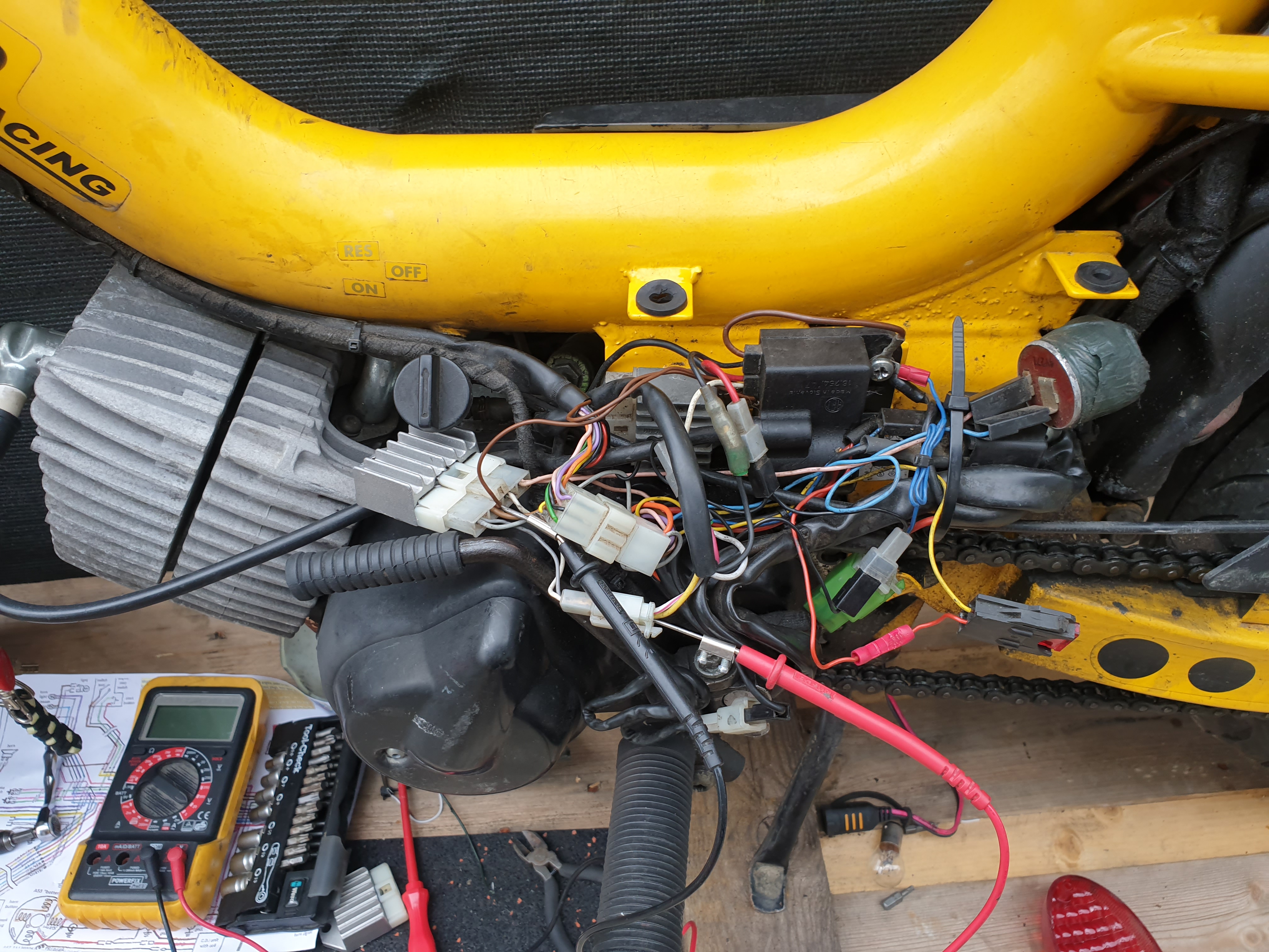

Hier die Elektrik also ich finde keine Defekte

Ok, wenn ich das richtig verstehe, ist das Problem das Laden und das Licht. Die Zündung funktioniert und das Moped ist fahrbereit.
Die Spannung für das Licht ist zu niedrig, Sie sollten die Ursache herausfinden. Wie fons716 vorschlägt, ziehe den Stecker vom Spannungsregler ab und prüfe ihn dann noch einmal an dem gelben Kabel, das direkt aus dem Block an der Zündung herauskommt. Messen Sie dies an der AC-Spannungseinstellung, nicht an der DC-Spannung. Sie geben an, dass Sie es bereits 2x ersetzt haben, aber ist es vom richtigen Typ? Auf dem Foto kann ich das leider nicht so gut beurteilen.
Seltsamerweise funktioniert die Gleichspannung nicht, sie sollte bei laufendem Motor mehr als 13 Volt (Gleichspannung) liefern, um auch die Batterie laden zu können. Kann das an einem Kabelbruch oder einer unterbrochenen Verbindung zum Gleichrichter liegen? Um es richtig messen zu können, würde ich nur die notwendige Verkabelung (Zündung) anschließen und den Rest loslassen. Dies schließt aus, ob irgendwo im Stromkreis eine falsche Verbindung oder ein Kurzschluss / ein Leck vorliegt.

Ich sehe auch viele Verbindungen, die standardmäßig nicht auf die Tomos gehören. Hast du das selbst gemacht?
Es ist wichtig, die richtigen Farben an den richtigen Anschlüssen zu haben.

Ja die Zündungsgeschichte ist raus das funktioniert. Die Regler die ersetzt wurden sind die richtigen der originale zeigt ja die selben Werte. Kabelbaum möchte ich ausschließen die sind alle mehrfach gemessen und io. Ja die Gleichspannung fehlt. Ich arbeite mit dem Schaltbild welches als zweites abgebildet ist. Das einzige was meinerseits geändert wurde isg das Zündschloss. Da wurde das Kabel verlängert da die Platzierung unter dem Sitz ehr suboptimal gewählt ist. Das Zündschloss ist jetzt oben am Lenker die Kabel sind korrekt angeschlossen und wurde auch bereits ab Stecker geprüft. Welche Spannung sollte aus der Lima kommen ungerecht am gelben messbar sein sollte? Die Lima wurde ja auch schon ersetzt und ergibt nichts anderes.
Ich bin weiterhin Ratlos.
