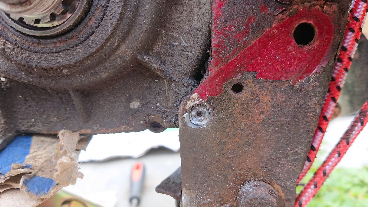

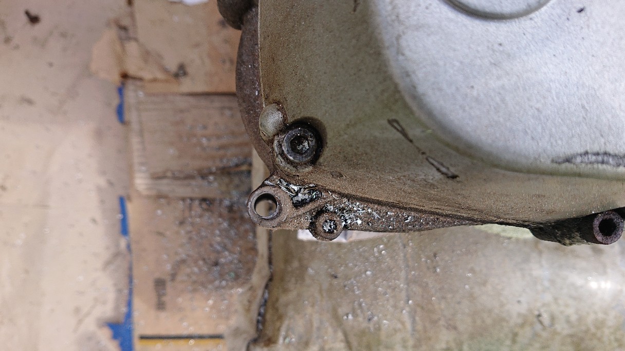

Hallo iedereen,
Tomos revival a52 uit 2007
Eén van de twee bouten die het subframe aan het frame bevestigen(het subframe waar de voetensteunen aan zitten), zit vastgeroest.
Het is de bout die door het motorblok moet worden gestoken. Inmiddels is de kop van de bout afgebroken. De schroef aan de andere kant heb ik met een slijptol eraf gekregen. Heb alles geprobeerd:
1. WD-40 dan shocked
2. Met twee soldeerbouten verwarmed en grijptang vastgezet en alle kanten geprobeerd te draaien.
3. Klein stukje ingeboord(met handboor) maar durf niet verder aangezien de bout door een doorgang in het motorblok gaat en volgens mij is het een aluminium blok.
Helaas geen succes.
Het motorblok zit met twee bouten boven vast en een bout onder. Deze onderste bout gaat 't om en zit dus helemaal vastgeroest.
Hoe krijgen jullie die bout lost? Zal vast niet de eerste zijn.
Toch miss met een gasbrander? Vliegt de brommer dan niet in de fik met al dat smeer etc..?
Het subframe heb ik er af kunnen wrikken. Zit te denken om 't blok er uiteindelijk af te halen om te kijken of de bout nog uit te boren valt.
Zou graag advies van jullie willen hoe jullie dit zouden aanpakken.
Alvast bedankt!!
Mvg, Randy

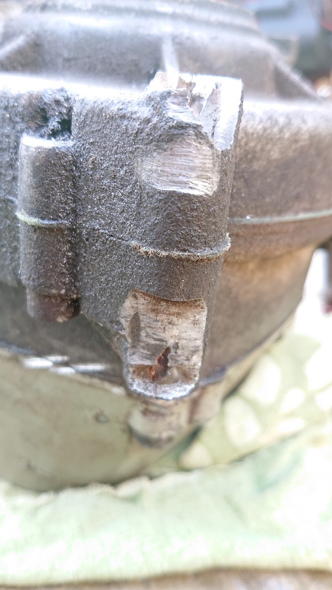

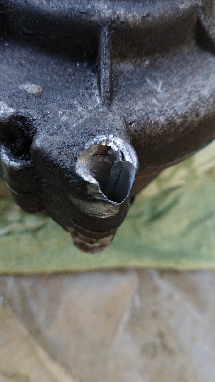

Berichtdoor Ran1970 » 30 jul 2020 08:20
Iedereen super bedankt voor jullie reacties!
Missie geslaagd? Ja en niet helemaal.
Zoals je ziet heeft 't blok aan de onderkant ergens tegenaan gezeten(het frame of schuren van standaard? ) waardoor er onder al een stuk van 't aluminium weg was.
Links had ik hm niet helemaal in 't midden kunnen boren helaas en rechts is het aardig gelukt.
Gladde M8 Bout met schroefdraad aan 't eind gehaald bij autodealer. Met wellicht een sluitringetje aan de binnenkant hoop ik dat alles samen met 't subframe weer goed vast gaat zitten.
Ik dacht dat tomosblokken altijd met twee bouten vast zaten...
In iedergeval weer heel veel geleerd:
Meer geduld
Het eerste gaatje wat je boort precies in 't midden(heel belangrijk)
Een goede stand en/of iemand die je ff een handje helpt met 't blok vasthouden.
Bedankt iedereen!
Gr Ran

Berichtdoor fons716 » 30 jul 2020 16:11
Vandaar met een klein boortje van 2 of 2,5 mm beginnen, als je dat netjes doet kun je als laatste met boor 7 boren zonder het aluminium te raken...bout is dan nog maar een slap busje en kun je met een schroevendraaier kapot draaien....met een tap m8 draai je hem er ook uit.
Het is mij nog altijd prima gelukt zonder iets te beschadigen :mrgreen:
