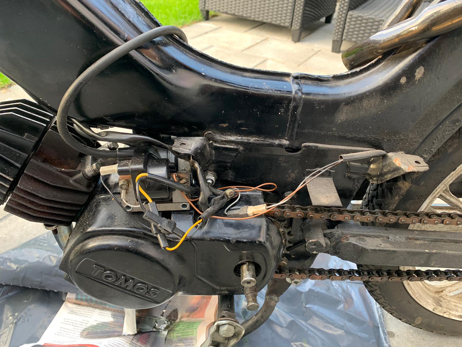

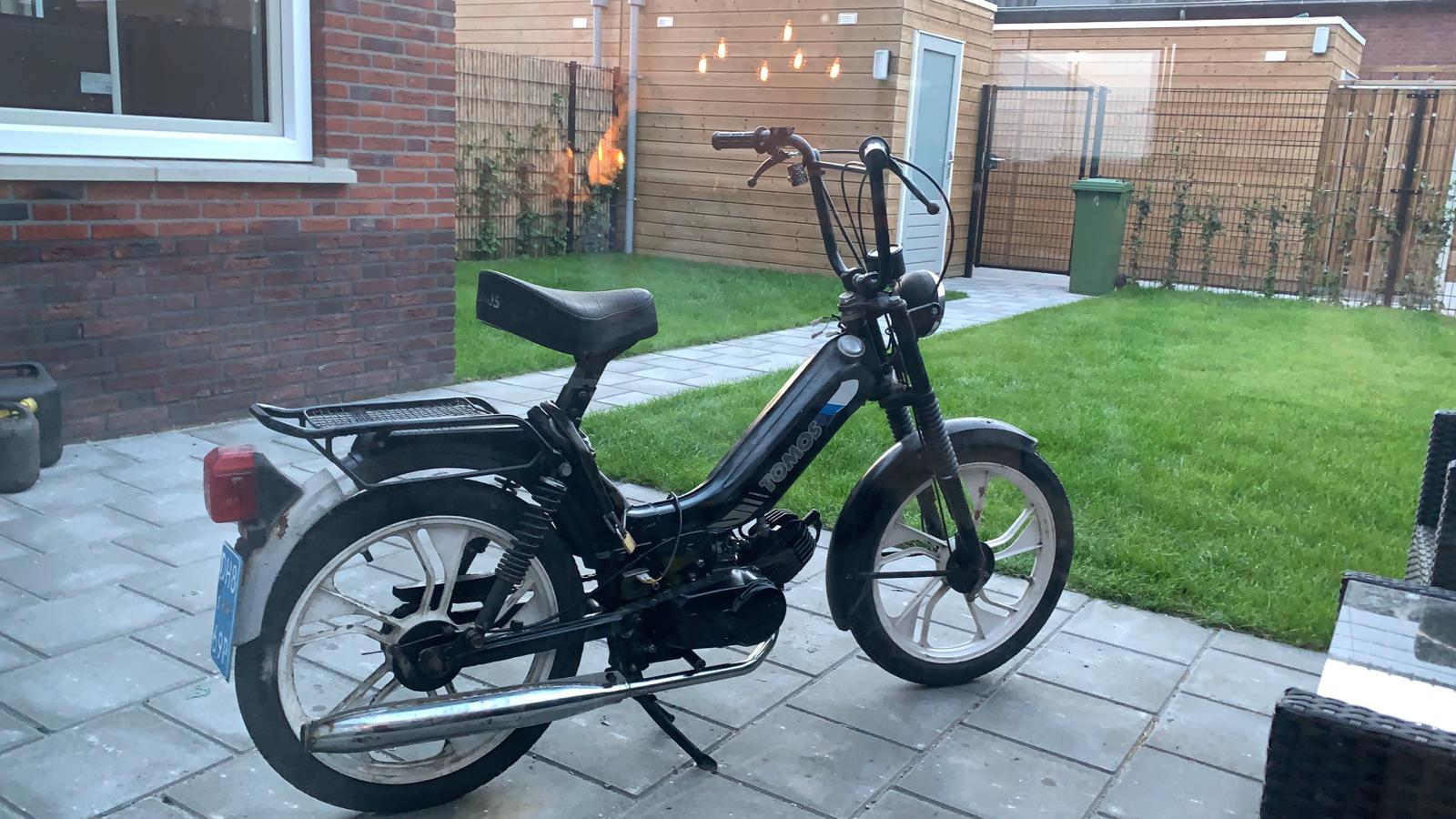

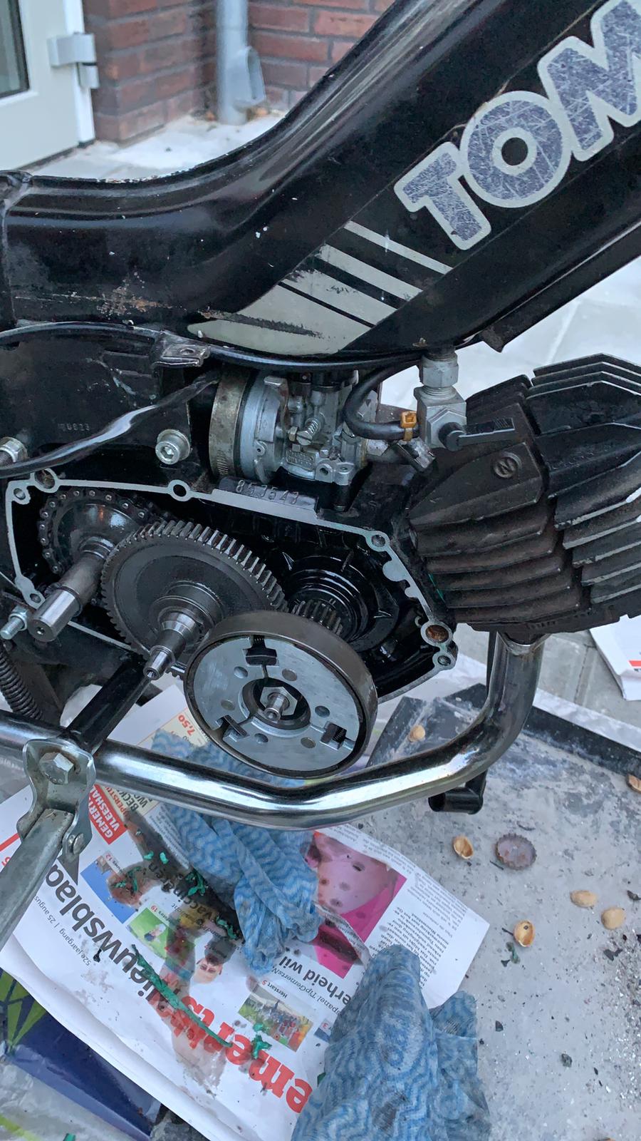

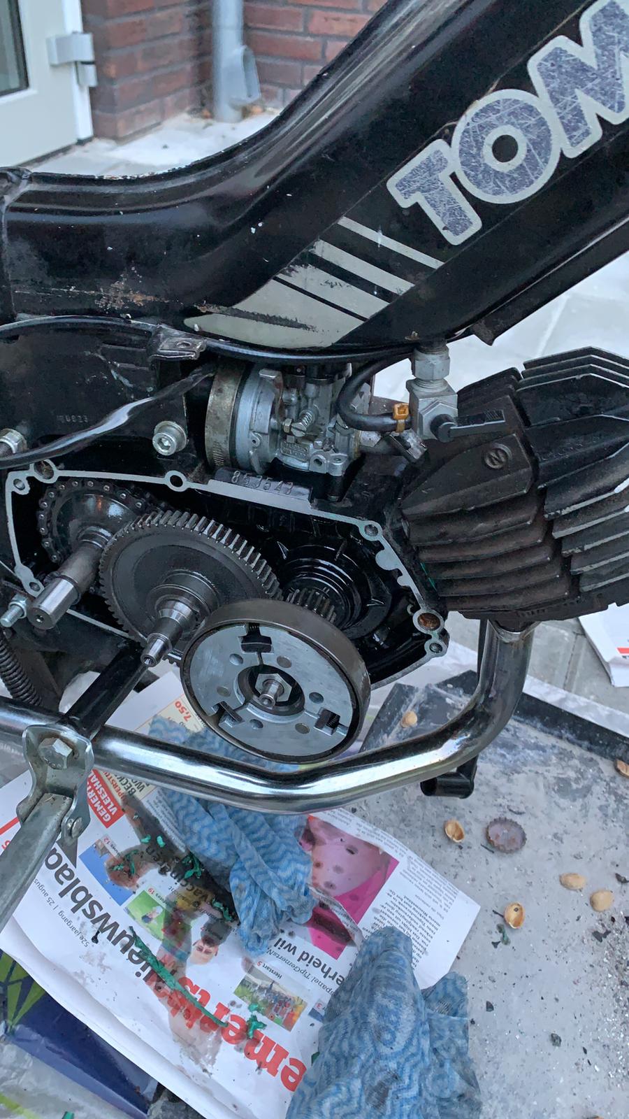

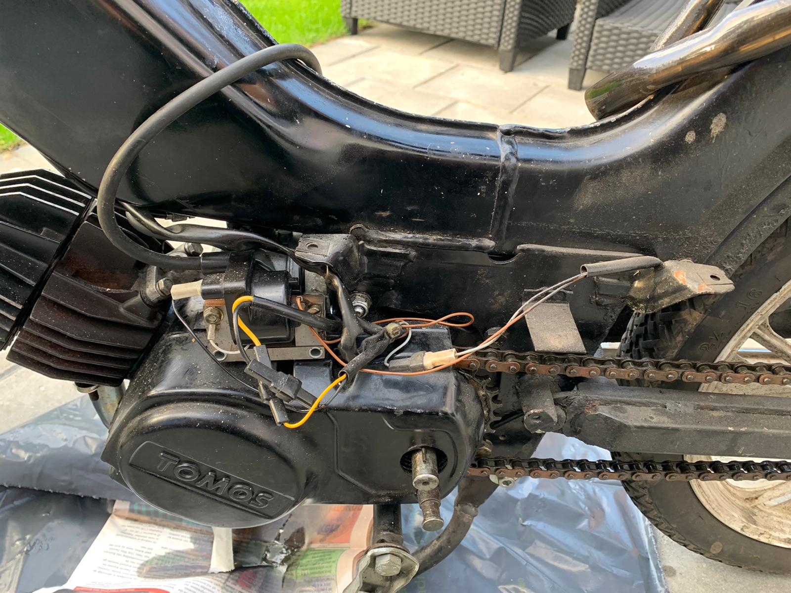

Ik heb een Tomos S25 volgens mij, ik zal een foto uploaden in ieder geval.
Ik ga even kijken of ik filmpjes ergens kan neer zetten zodat je ook kunt horen wat die nu doet. Als iemand weet hoe ik deze hier neer zet hoor ik het graag.
Blok ontsteking kant
Blok Koppeling
Tomos nu
