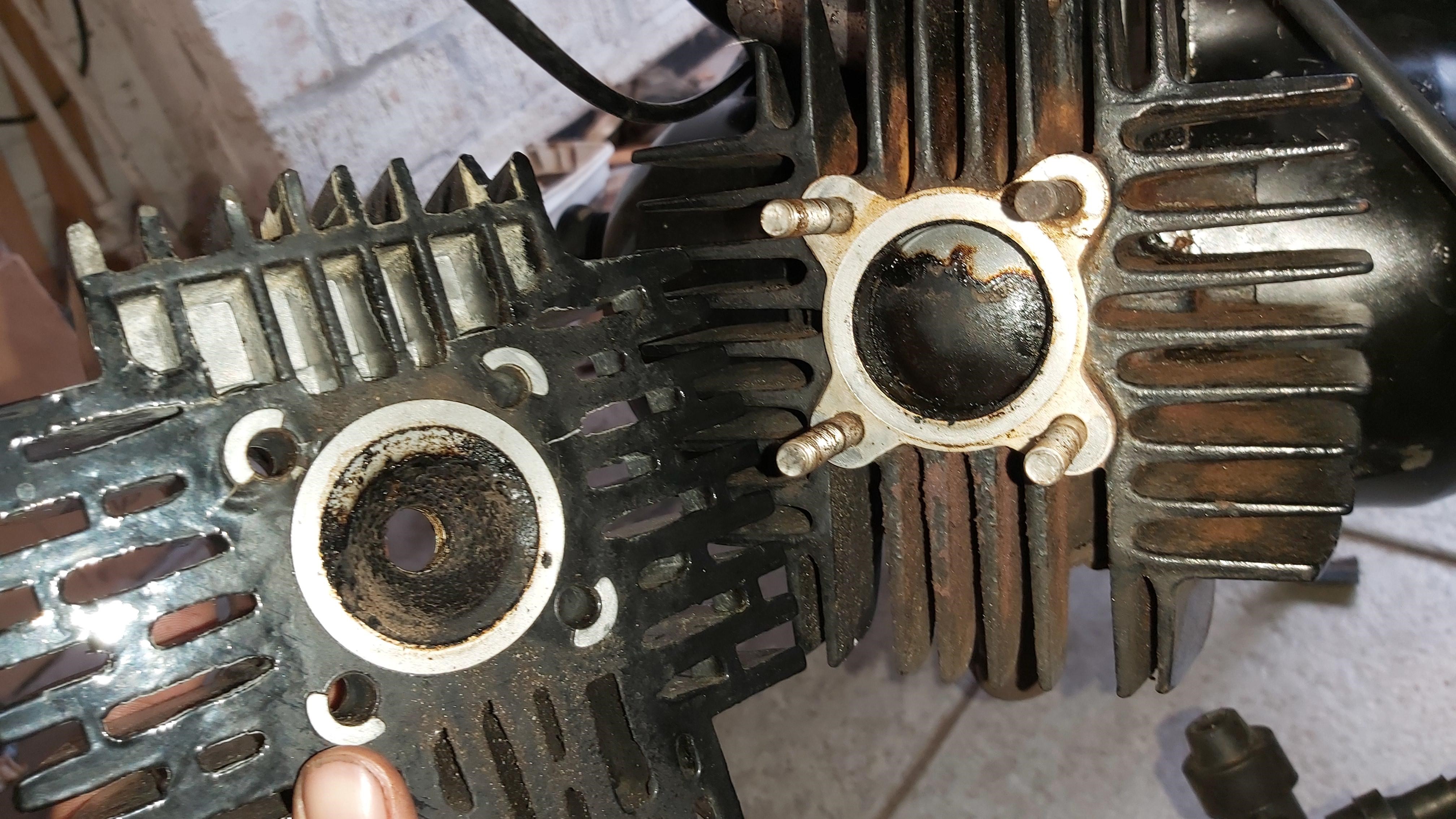

Mijn Tomos Flexer (A52 blok) maakt een soms een heel raar geluid. zie link voor het geluid: https://www.youtube.com/watch?v=Q5qnpsELSJc Dit geluid komt bij elke snelheid onregelmatig voor. Ik heb mijn versnellingsbak open gemaakt, mijn automatische versnelling zat los (moer er voor de helft afgelopen) na mijn automatische versnelling weer vast gezet te hebben was dit geluid er nog steeds. versnellingsbak olie was schoon. cilinder zag er ook nog goed uit, de zuiger en kop waren iets wat zwart (zie bijlagen)
heeft iemand een idee wat het kan zijn?
bij voorbaat dank voor jullie hulp

Berichtdoor fons716 » 19 sep 2020 16:01
Klink alsof er in het blok iets niet goed vrij loopt, alle vul-shim ringen wel aanwezig zodat alles op zijn plaats blijft.
Maakt hij dat geluid ook als je de achterrem in houdt...dus als het achterwiel stil staat?
