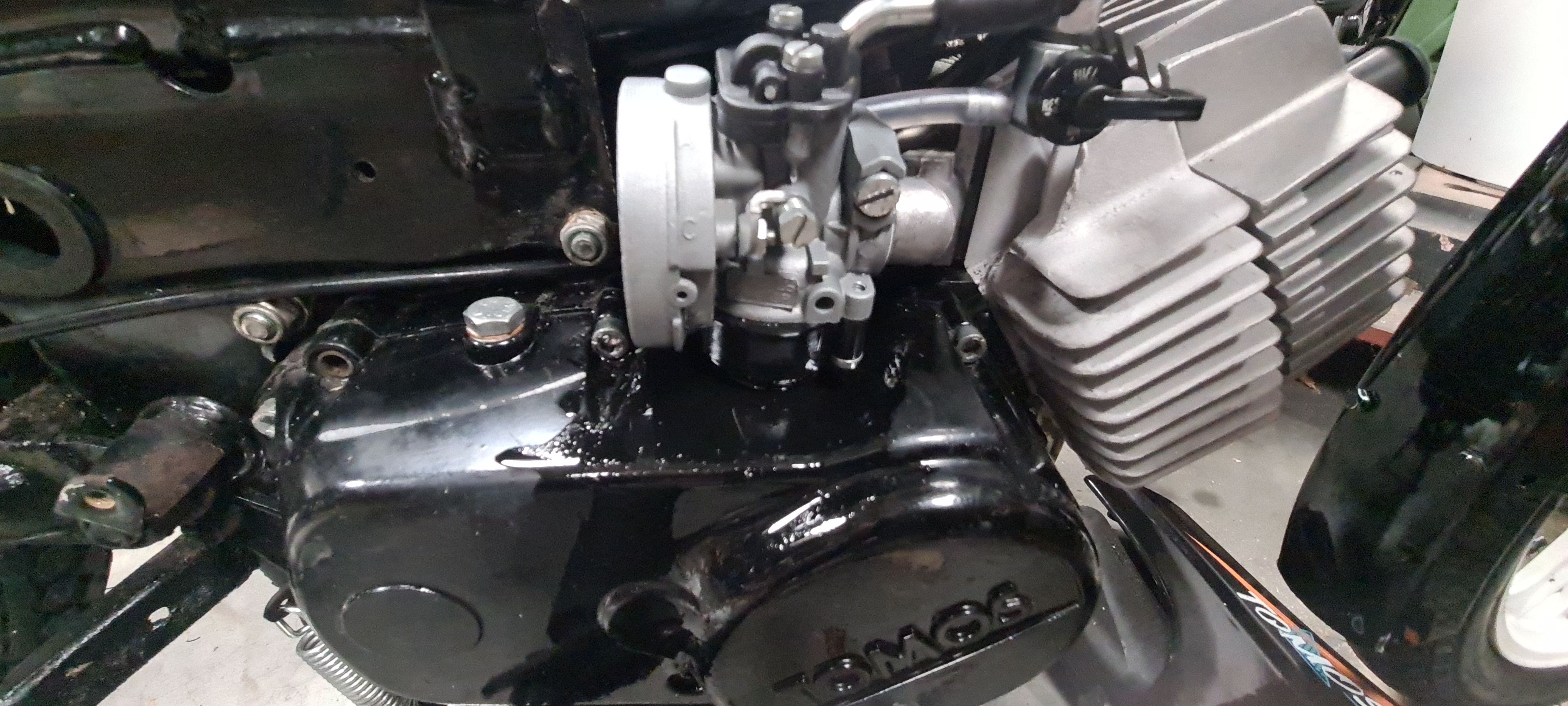

Na het schoon maken van de carburateur (dellorto 14/9) lekt hij behoorlijk.
Bij het schoonmaken zijn de vlotternaald, vlotterpakking en benzinefiler vervangen.
Ook de nylon bus en de rubberen pakking die daar achter zit zijn vervangen.
Na een keer aantrappen zag het eruit zoals op de foto te zien is.
Het leek bij de vlotterbak vandaan te komen dus deze hebben we met vloeibare pakking afgedicht.
Dat heeft alleen geen verschil gemaakt.
De brandstof lijkt van achter de carburateur vandaan te komen.
Iemand ideeën tips of meteen de oplossing?

Vloeibare pakking heeft geen zin als de vlotternaald niet afsluit want de benzine komt dan uit de overloop.
Carb op kop zetten en op de benzineslang blazen en je weet of hij afsluit.

Ga ik morgen proberen.
En wat als die niet goed afsluit?

Vlotter mag niet zwaar gaan of Klemmen, asje moet recht zijn.
De zitting waar de vlotternaald op afsluit moet glad en schoon zijn, dus niet met een schroevendraaier gaan liggen krassen.
Vlotter mag niet verbogen zijn.
