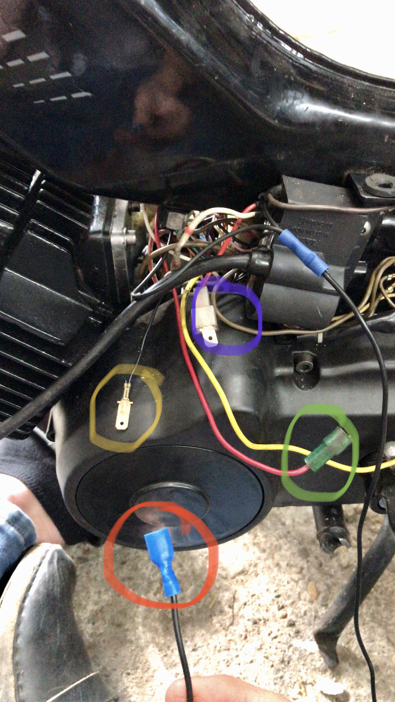

Ik heb laatst een tomos gekocht hij deed het eerst niet, maar na alles goed schoongemaakt hebben doet hij het weer. Alleen als de tomos loopt gaat hij niet uit met de schakelaar. Het is een tomos waar een estart op heeft gezeten maar die zit er nou niet meer op. Nu zitten de draden als volgt vast de rode draad van de bobine zit op de rode draad van het blok. De zwarte draad van de motor zit samen met de zwarte draad van de bobine aangesloten op de uit schakelaar. Ik hoop dat er mensen op dit forum zitten die mij hierbij kunnen helpen.

Als je naar het schema kijkt zie je dat de zwarte draad van de uitzet knop op rood van de bobine en blok moet.
https://www.mopedarmy.com/w/images/6/6a ... 100dpi.jpg
