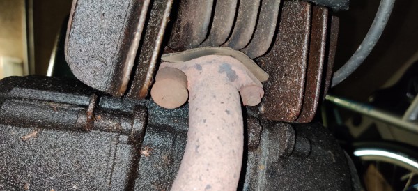

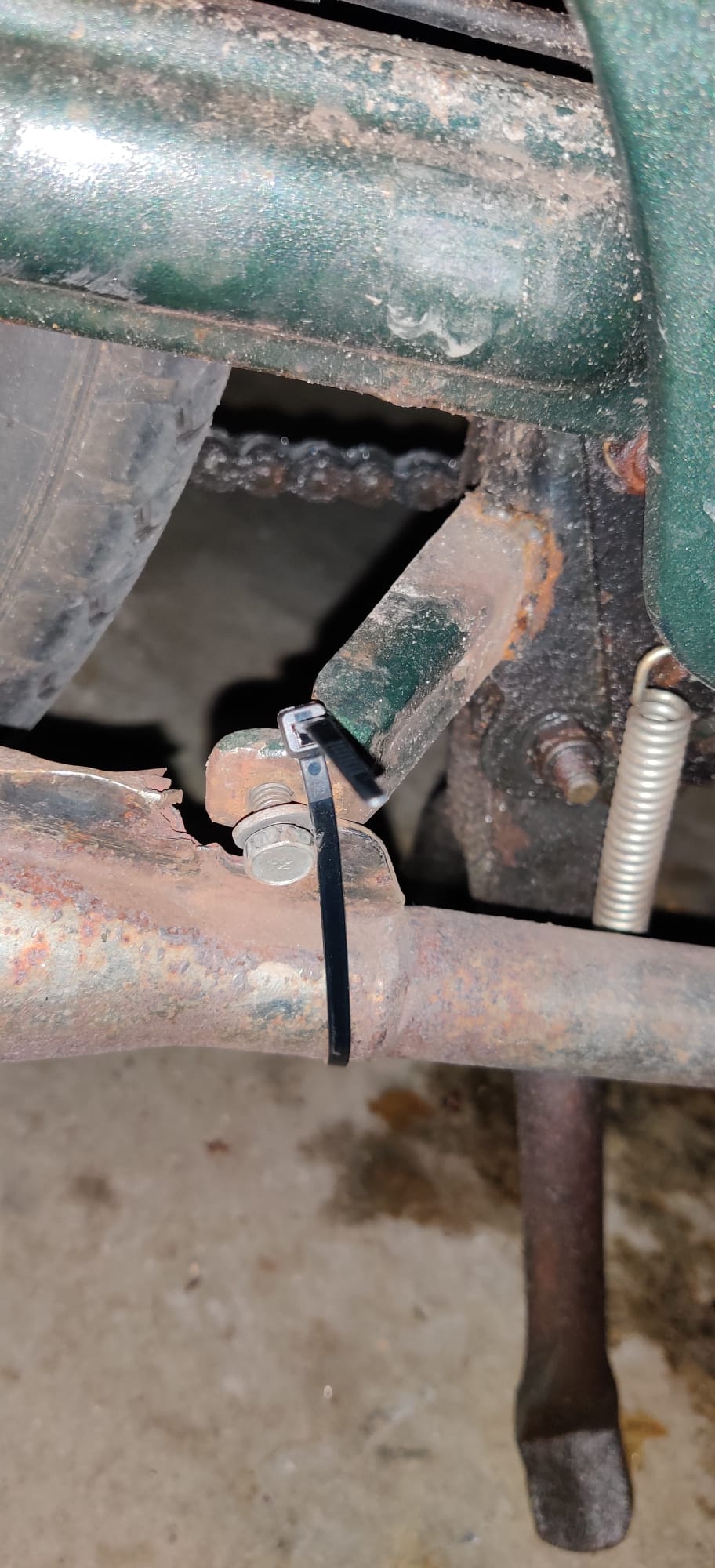

Berichtdoor roelvank » 10 nov 2021 13:39
Korte beschrijving van je probleem: Ophangstuk tomos kapot
Wanneer ontstond het probleem: week geleden
Aanpassingen aan je tomos (als ja, dan welke?): Zover ik als leek het weet, was hij elektrisch maar nu niet meer, kickstarten en uitzetten via claxon.
Type tomos (brom of snor) en model: SNOR
Setup (carburateur/ luchtfilter/ ontsteking/ tandwielverhouding): Geen idee, 3x bij de scooterzaak geweest 1x voor een hele grote beurt en sindsdien rijdt hij.
Zie bijlage.
Aangezien hij nu dus aan een tyrep hangt wil ik een nieuwe uitlaat, ik heb alleen geen enkel idee wat voor uitlaat geschikt is. Hij hoeft er niet sneller van te gaan rijden. Momenteel omdat hij soms schudt zit hij niet goed op de cilinder waardoor die nogal wat kabaal maakt.
Bij voorbaat dank voor alle hulp!

Berichtdoor pes1 » 22 jul 2022 16:16
je zou een kettingschakel tussen je uitlaat en je blok kunnen zetten zodat hij de perfecte hoogte heeft en dan kan je beter op de plek waar nu de tyrap zit een slangklem plaatsen.
