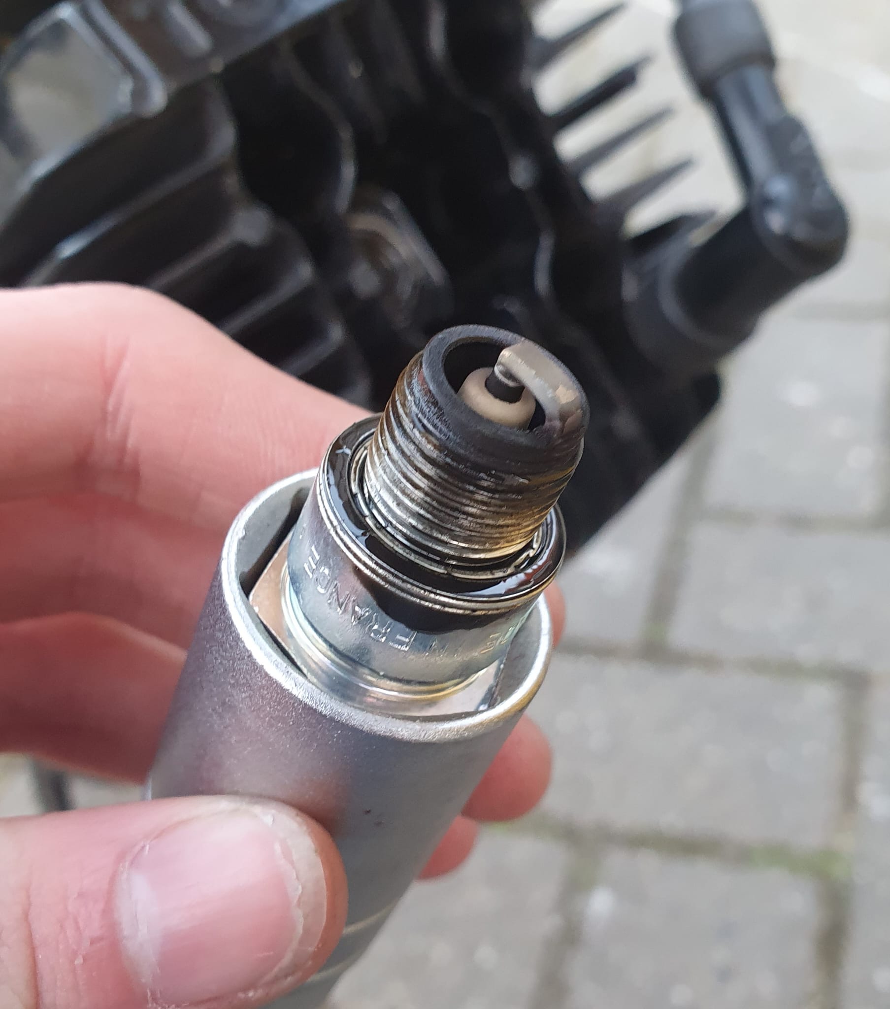

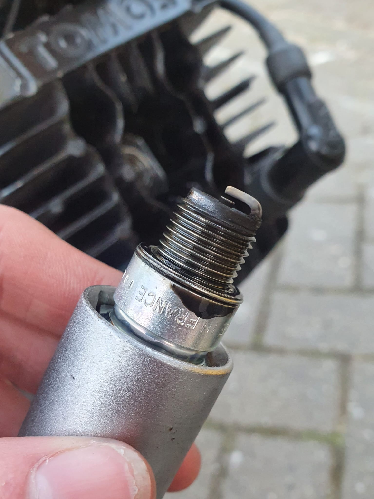

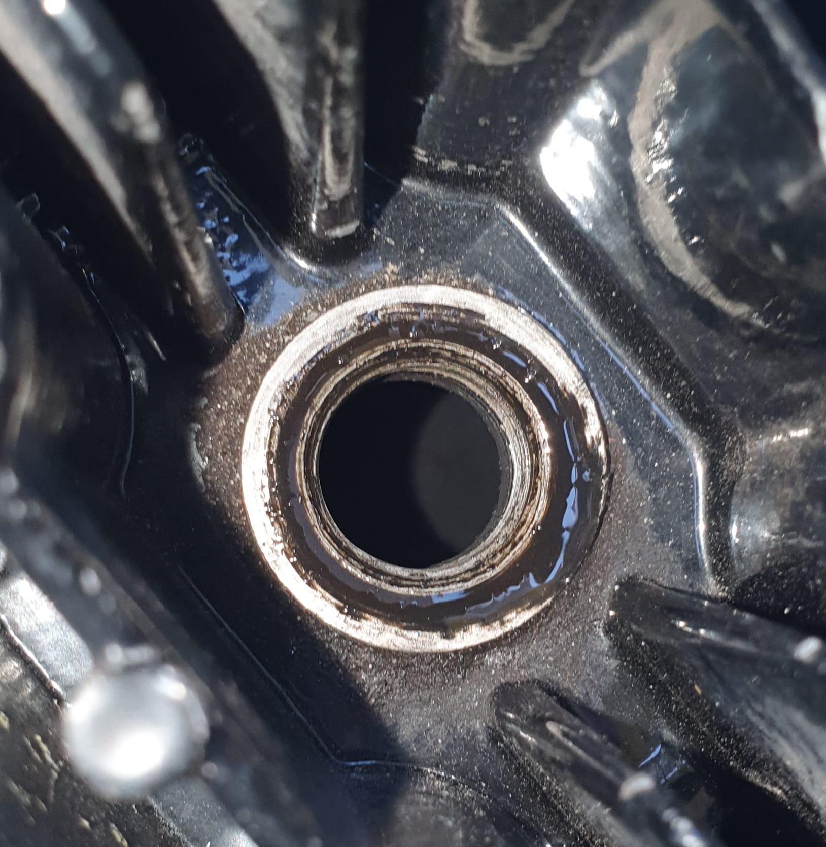

Elke keer als ik mijn bougie verwijder na een stukje rijiden zit er een hoop zwarte olie rond het gat, dus in essentie buiten de verbrandingskamer. Zie fotos:

De compressie is verder in orde, dus vraag me af of dit normaal is?

Dat hoort eigenlijk gewoon dicht te zijn.
Zit er misschien een beschadiging op het kopje waar de ring van de bougie op zou moeten afdichten, of de ring op de bougie is beschadigt waardoor hij niet meer 100 % afdicht.

Berichtdoor shadowranger » 27 mar 2022 08:33
Het verbaast me dat het zoveel is. Er komt geen witte rook uit je uitlaat als je rijdt? Dat kan namelijk duiden op een lekke krukaskeerring. Of rij je korte stukjes, dan komt de bougie en motor niet op bedrijfstemperatuur. Mixolie in je brandstof slaat dan neer door condensatie.
Steeds los- en vastdraaien van de bougie maakt dat de afdichtring op een gegeven moment niet meer werkt.
