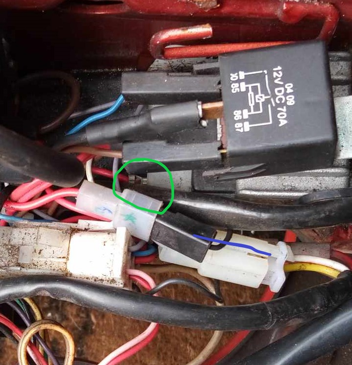

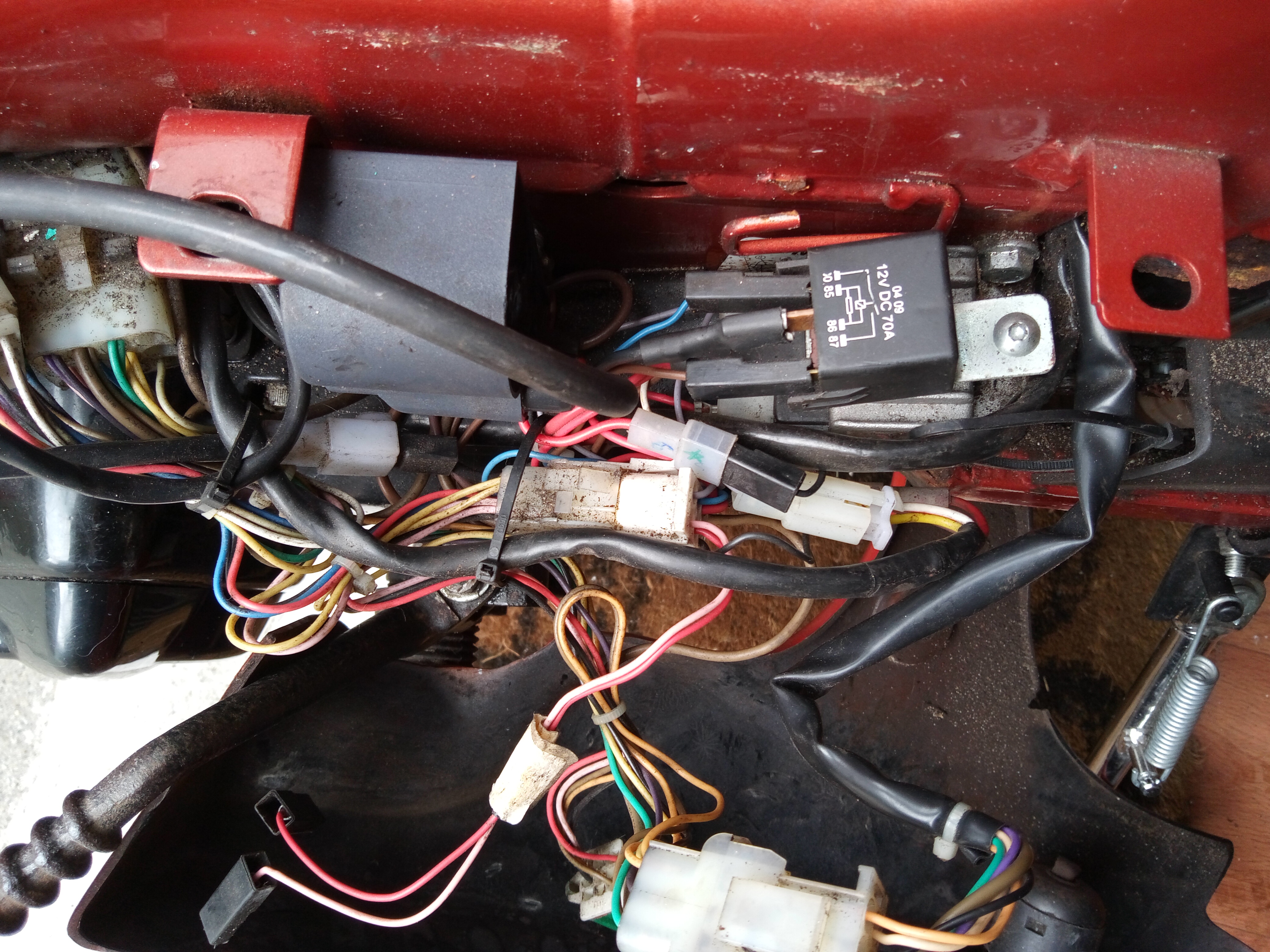

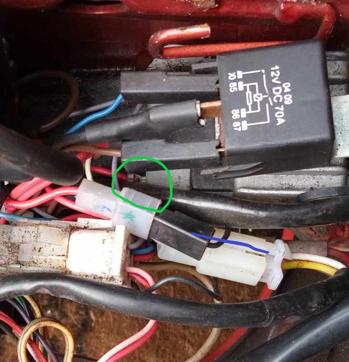

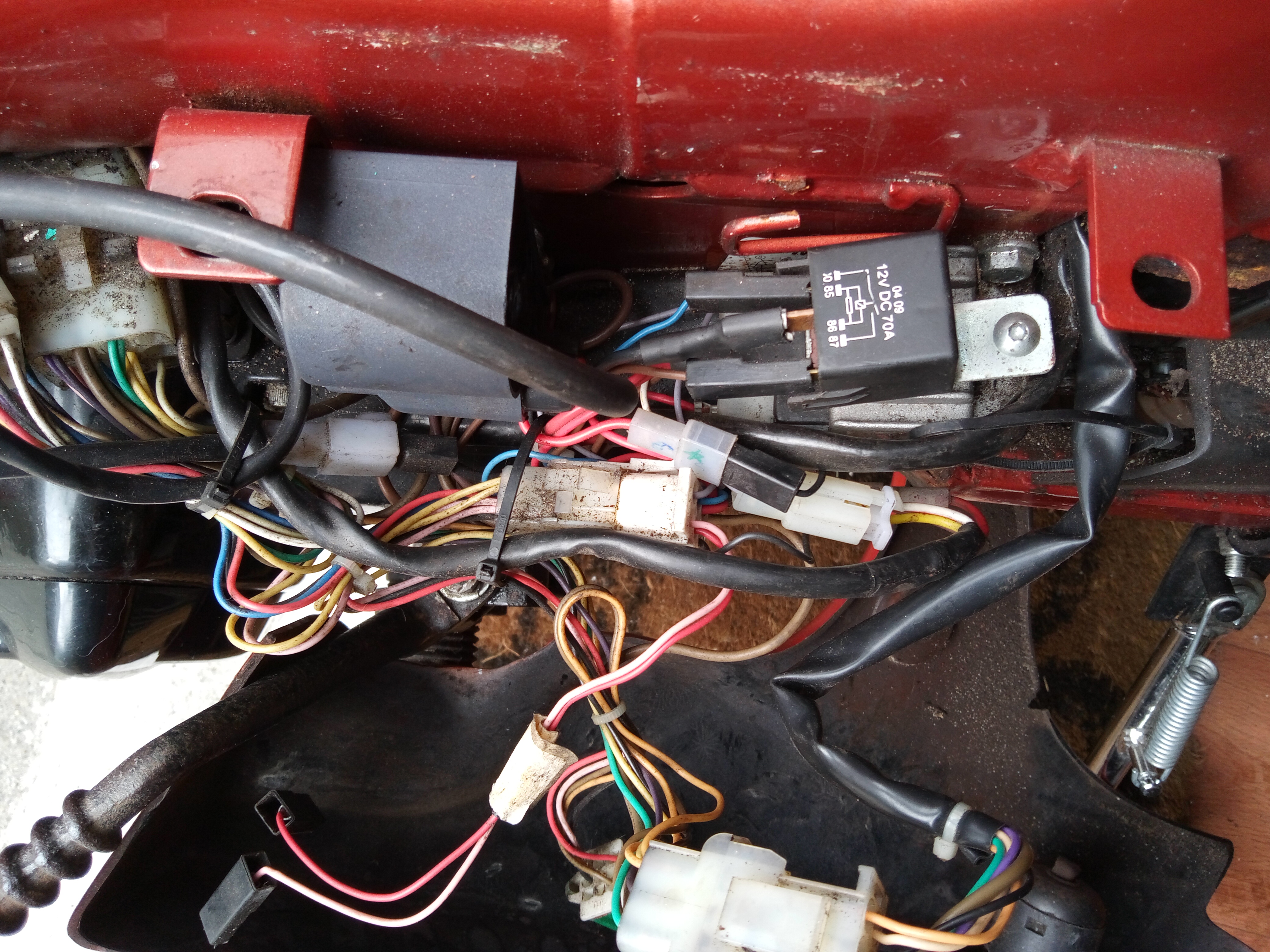

Berichtdoor Mirjam » 22 jul 2023 21:04
Had vanmiddag een foto gemaakt maar ziet de stekker er hier anders uit want het metaalkleurige ding van je link zie ik niet.
Mirjam
Berichten: 15
Lid geworden op: 05 mei 2022 15:57
Berichtdoor Mirjam » 22 jul 2023 21:08
Zie met uitvergroten dat er zoiets onder het zwarte blokje zit waar volt en mee cijfers en letters op staan,is dat het misschien?
Berichten: 4002
Berichtdoor fons716 » 22 jul 2023 22:10
Hij zit onder dat relais (zwart blokje)
Als ik inzoem zie ik een rode kabel bij de Spanningsregelaar waarvan een stekker je uit steekt, dat hoort geïsoleerd te zitten

Berichtdoor Mirjam » 23 jul 2023 09:03
Oke dan zit ik goed. :)
Met rode draad bedoel je deze neem ik aan?
Berichten: 4002
Berichtdoor fons716 » 23 jul 2023 11:17
Jep, die hoort helemaal in het kunststof blokje te zitten, kan zo alleen niet zeggen waarvoor hij dient omdat je niet kunt zien waar hij heen gaat en waar hij op aangesloten is.

Berichtdoor Mirjam » 23 jul 2023 15:04
Oké dan zit ik goed,er zit wel heel veel bedrading van wat mijn man van vroeger gewend is. :)
