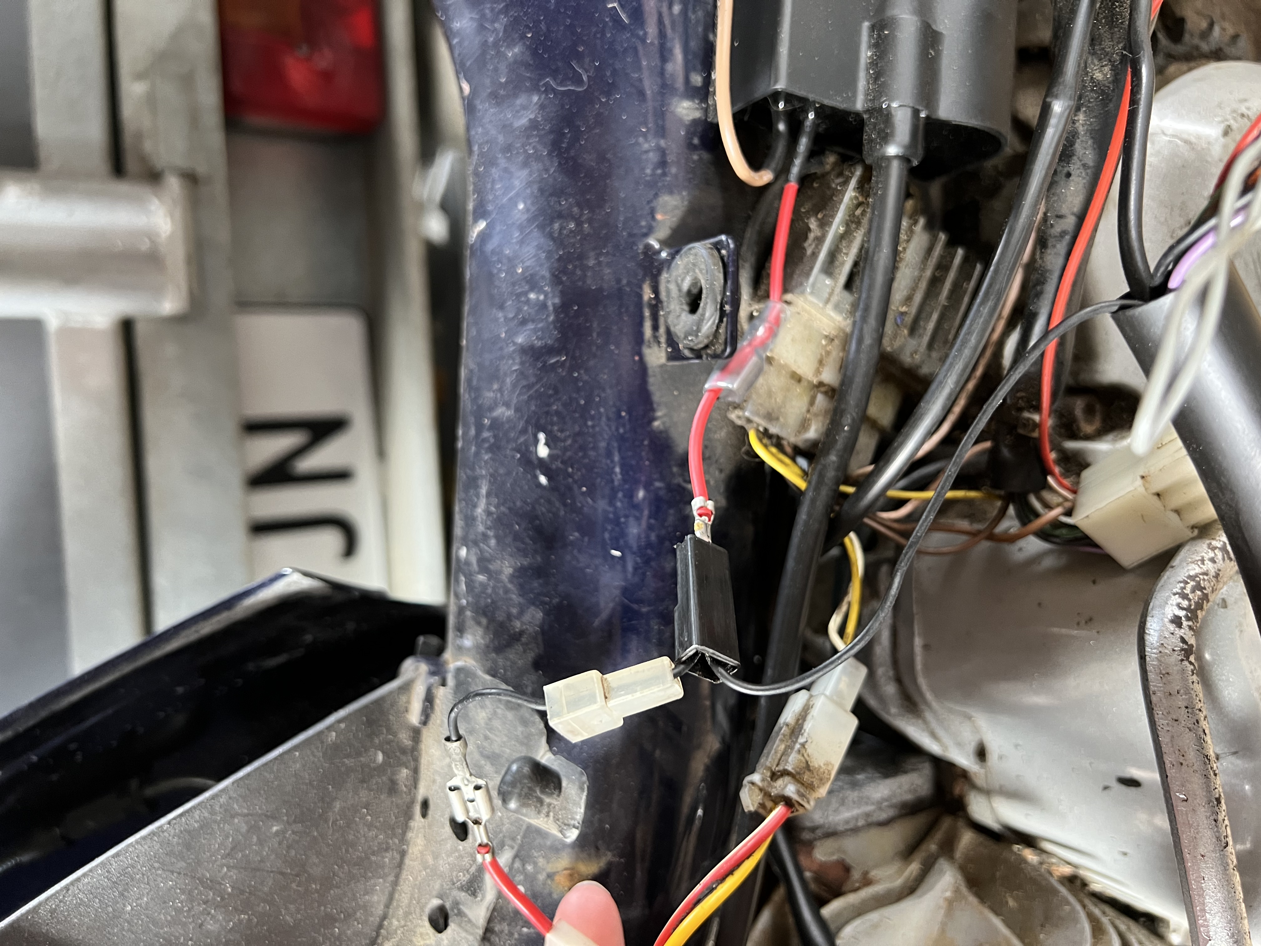

Ik ben er in ieder geval achtergekomen dat de tomos niet wilt starten wanneer de killswitch is aangesloten. Wanneer ik deze er van tussen haal (rode draad aansluiten op rode draad bij cdi) dan start hij wel. Ik denk dus dat hij ergens kortsluiting maakt, maar weet niet goed waar. Alles zit verder goed aangesloten volgens het schema.

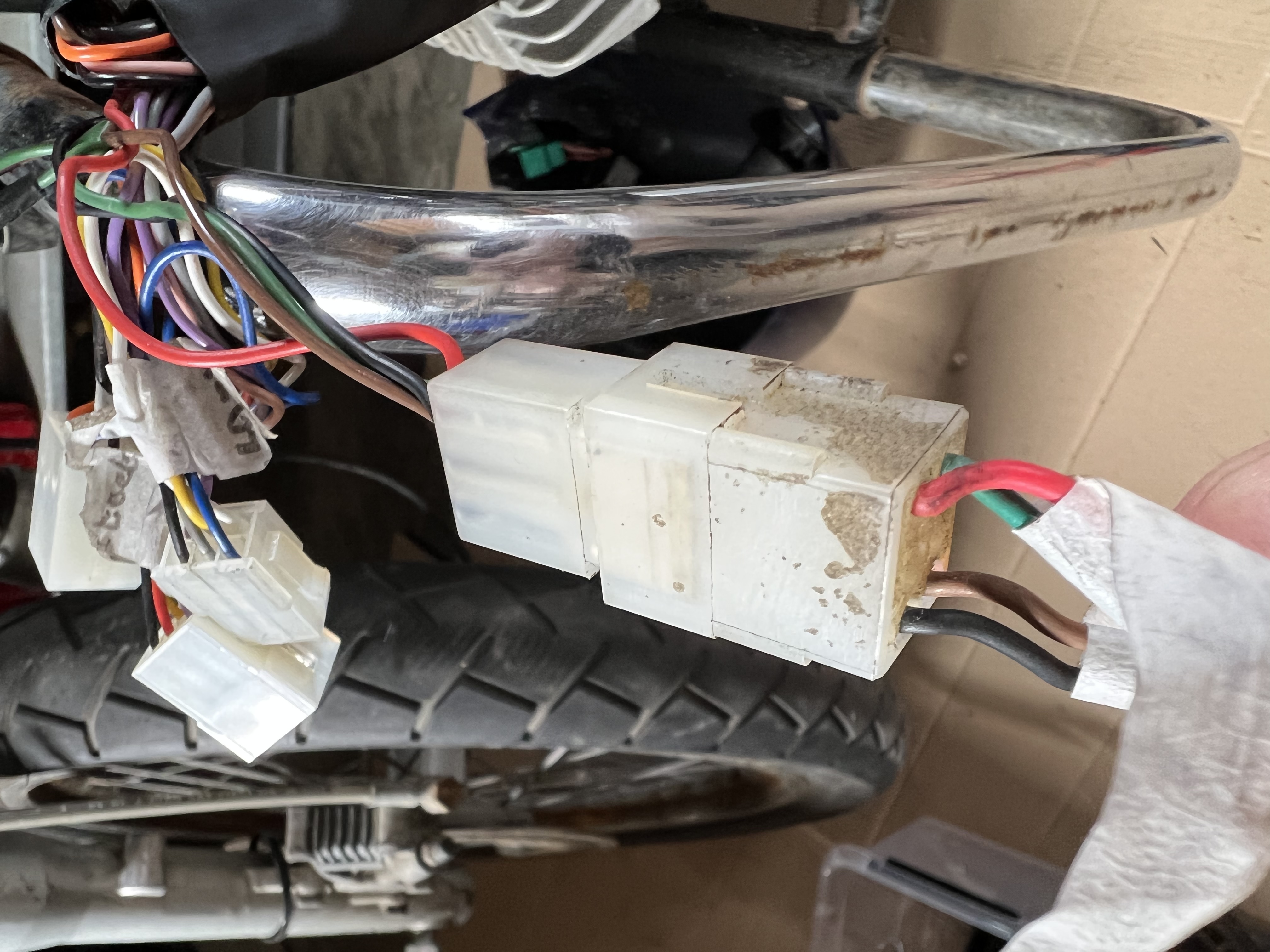

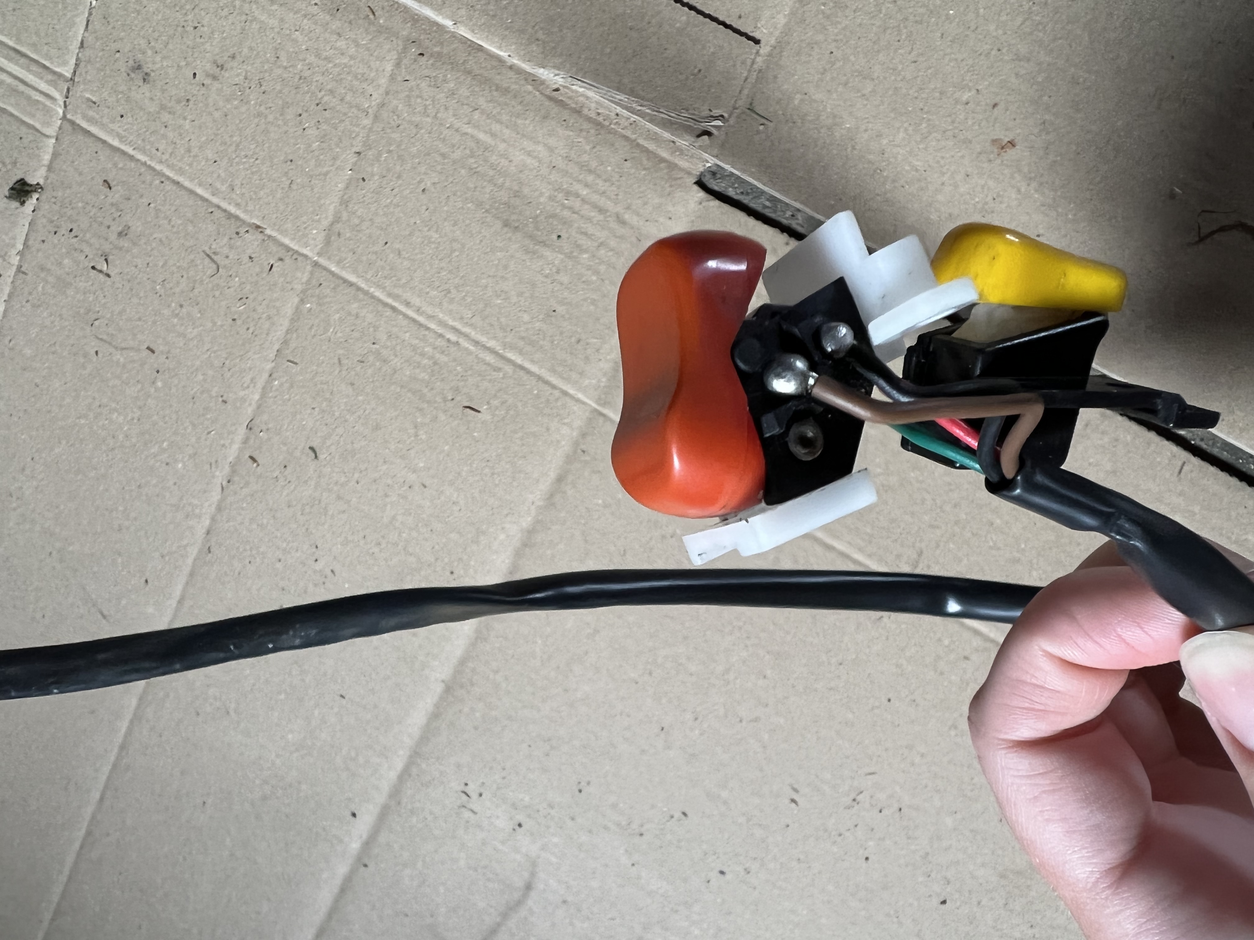

De zwarte en bruine draad zijn van de killswitch, te zien in de foto's

Berichtdoor fons716 » 07 mei 2022 16:22
Dat kun je simpel met een multimeter op ohm stand meten, zwart en bruin mogen geen verbinding maken als de schakelaar om zet.

Berichtdoor fons716 » 07 mei 2022 18:10
Het is logische als je het aansluit dat je weerstand meet op de zwarte draad van de killswitch naar massa, je meet dan door de spoel van de ontsteking heen naar massa.

Berichtdoor fons716 » 07 mei 2022 19:17
Zwarte draad van killswitch even los van bobine-cdi halen.
Multimeter op ohm en op de zwarte draad naar massa frame meten (killswitch in beide standen controleren)
In 1 stand zou je niets moeten meten, in de andere stand nul ohm.
