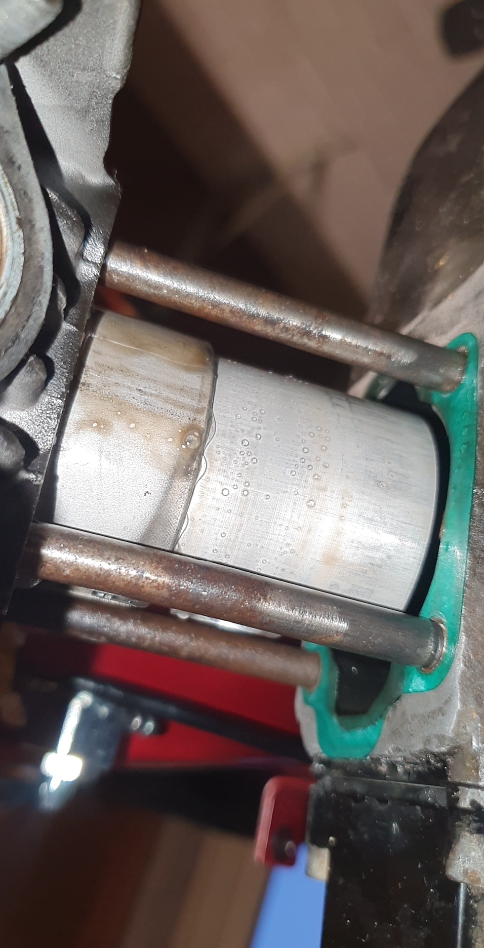

Nogmaals je hebt de verkeerde voetpakking gebruikt, die pakking werkt alleen op een blokje met kleine spoelers.
In de rode cirkel op de foto lekt hij dan, ik zie daar gewoon een klein spleetje.
Verder lijkt het wel of er water ipv mengsmering op de zuiger zit....heeft hij in de regen gestaan??

Ja dit is de oude pakking nog die ik moest vervangen maar ik maakte ff een foto. Maar de tomos heeft alleen nog maar in de schuur gestaan en met droog weer gereden.

Ik vind die druppelvormige "smering" er op de foto's maar vreemd uit zien. Ziet er meer uit als waterdruppels?

Berichtdoor langnek » 19 jun 2022 20:50
Ja zei fons ook al, dan moet ik toch ff de tank weer legen en van binnen weer ff droog maken

Als het water zou zijn en als er zoveel water via je carb binnen zou zijn gekomen.... Ik kan het me nauwelijks voorstellen.
Maar goed, het ziet er niet uit als een normaal geoliede zuiger, dus onderzoek lijkt me wel handig ja.
Maar dan is controle van je vlotterbak misschien minder moeite. Als daar geen water in ligt komt het daar niet weg.
Heb je niet met de tuinslang op de voet van de cilinder gespoten of met de hogedrukspuit voordat je het geheel uit elkaar ging sleutelen? Ik kan me voorstellen dat je dat doet om te voorkomen dat zand en dergelijke in je carter valt als je de boel uit elkaar wil nemen, maar, er was een lek gedetecteerd in de pakking......
En er van uit gaande dat het water is, dan is het logisch dat ie het niet doet. Zonder gaat t vast beter!
