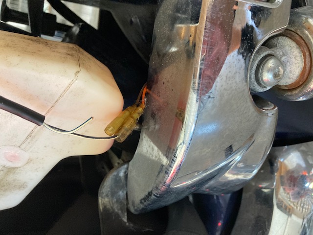

Sinds kort heb ik een Tomos Revival Snorfiets.

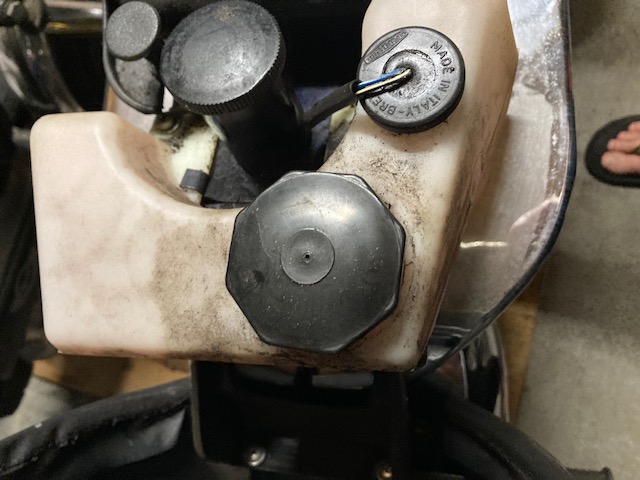

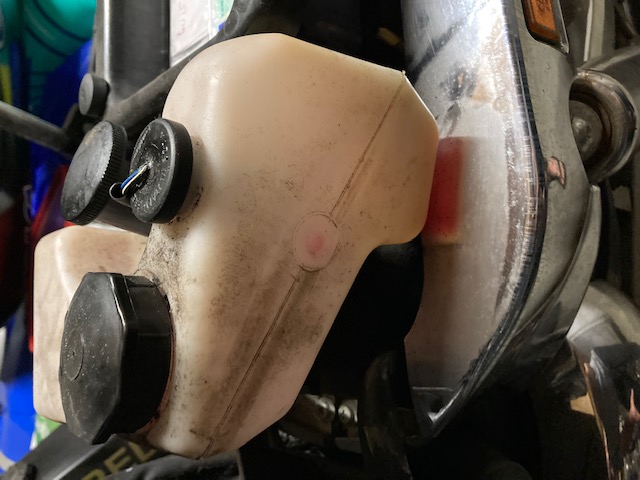

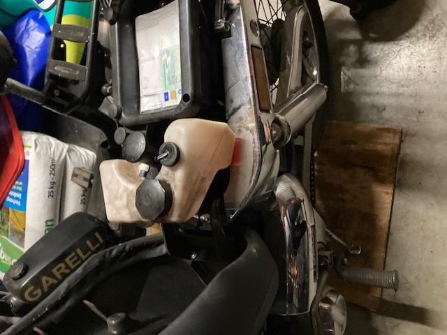

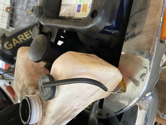

Nu heb ik er niet veel kennis van, maar onder de zitting zit een wit tankje, deze is leeg.
Ik heb wat rond gekeken op internet maar kan niet echt vinden waar deze voor is. in de Engelstalige handleiding staat dat dit voor olie is. Het lijk er op dat er roze vloeistof in heeft gezeten. Ik gebruik mengsmering.
Als bijlage heb ik een paar foto's van het tankje toegevoegd.
Is er iemand die mij kan vertellen waar dit tankje voor is, en wat er in moet.
Alvast bedankt
Gr Alfons

Dat tankje is voor 2takt olie. Als jou blok nog een oliepomp heeft en er zit nog olie in het tankje dan zul je dubbel zoveel olie gebruiken als nodig!
Mocht je de oliepomp niet meer willen gebruiken en altijd mengsmering tanken dan raad ik je aan de olie pomp ook te verwijderen en bij het spruitstuk af te doppen.
Eventueel kun je hem ook juist gebruiken, in dat geval hoef je alleen nog maar benzine te tanken en krijgt je blok via dit systeem zijn 2takt olie. Wellicht wel even controleren of hij nog goed functioneert.

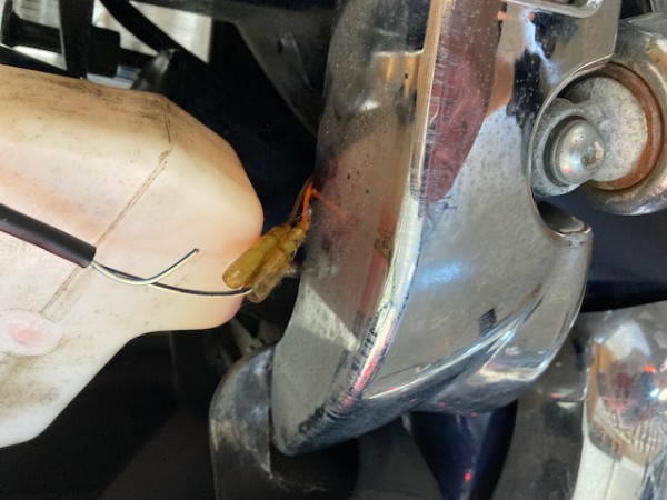

Dankjewel voor de reactie. ik zag wel dat er nog een draadje los ligt. Deze is waarschijnlijk van het pompje.

Dat draadje gaat naar een lampje in je teller, dat gaat branden als de 2takt olie bijna op is.
Oliepomp wordt door de moer van het vliegwiel aangedreven.
Zit er op het spruitstuk nog een olie slangetje aangesloten?
