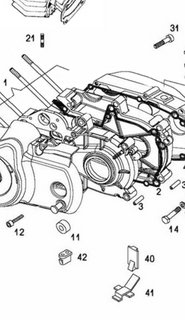

Zit er ook dat ijzeren schuifje achter het plastic geleide schuifje ? Er hoort ook een soort van ijzeren klemmetje te zitten wat in cover van je vliegwiel klikt . Moeilijk uit leggen hoop dat je het snapt . Anders maak ik van de week een foto van mijn klemmetje!
Onderdeel 41 op de exploded view
Dat ijzeren schuifje houd de olieleidingen weg van het vliegwiel en niet dat plastic schuifje
