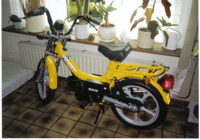

Ik heb een Flexer/Sport'R uit 2005 zoals deze:

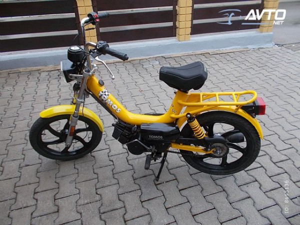

Ik wil er een nieuw type achterlicht (met houder) op zetten, zoals in deze foto:
Het valt me op dat de Sport'R van deze foto naast het nieuwe type achterlicht ook de volgende verschillen met de mijne heeft:
- de nieuwere sterwielen
- de nieuwere soort knoppen op het stuur
- mist de montagegaten in het frame voor de achterknipperlichten (deze zitten immers in het nieuwe type achterlichthouder)
- benzinekraan zit links
Dit plus de terminologie rondom nieuw type en oud type achterlichten op de online Tomos shops brengen me in verwarring of het nieuwe type achterlicht met houder wel zonder aanpassingen zou passen op mijn Sport'R (met zou passen bedoel ik dat 'ie in dezelfde gaten past als het vierkante oude achterlicht, en netjes recht naar achter zou wijzen).
Ik wil i.v.m. mijn studentenbudgetje natuurlijk het liefst niet eerst het achterlicht hoeven kopen om er achter te komen of 'ie wel past.
Kan iemand met kennis van zaken mij vertellen of ik het nieuwe type achterlicht met houder 'gewoon' zonder aanpassingen kan monteren op mijn achterspatbord, of gaat het hier om twee verschillende types Flexer spatborden met bijvoorbeeld een andere hoek of andere monteergaten?

Het achterspatbord van jouw Tomos lijkt meer op een a35 wat smaller is en hogere zijkanten heeft.
Gaten zitten dan ook verkeert.
