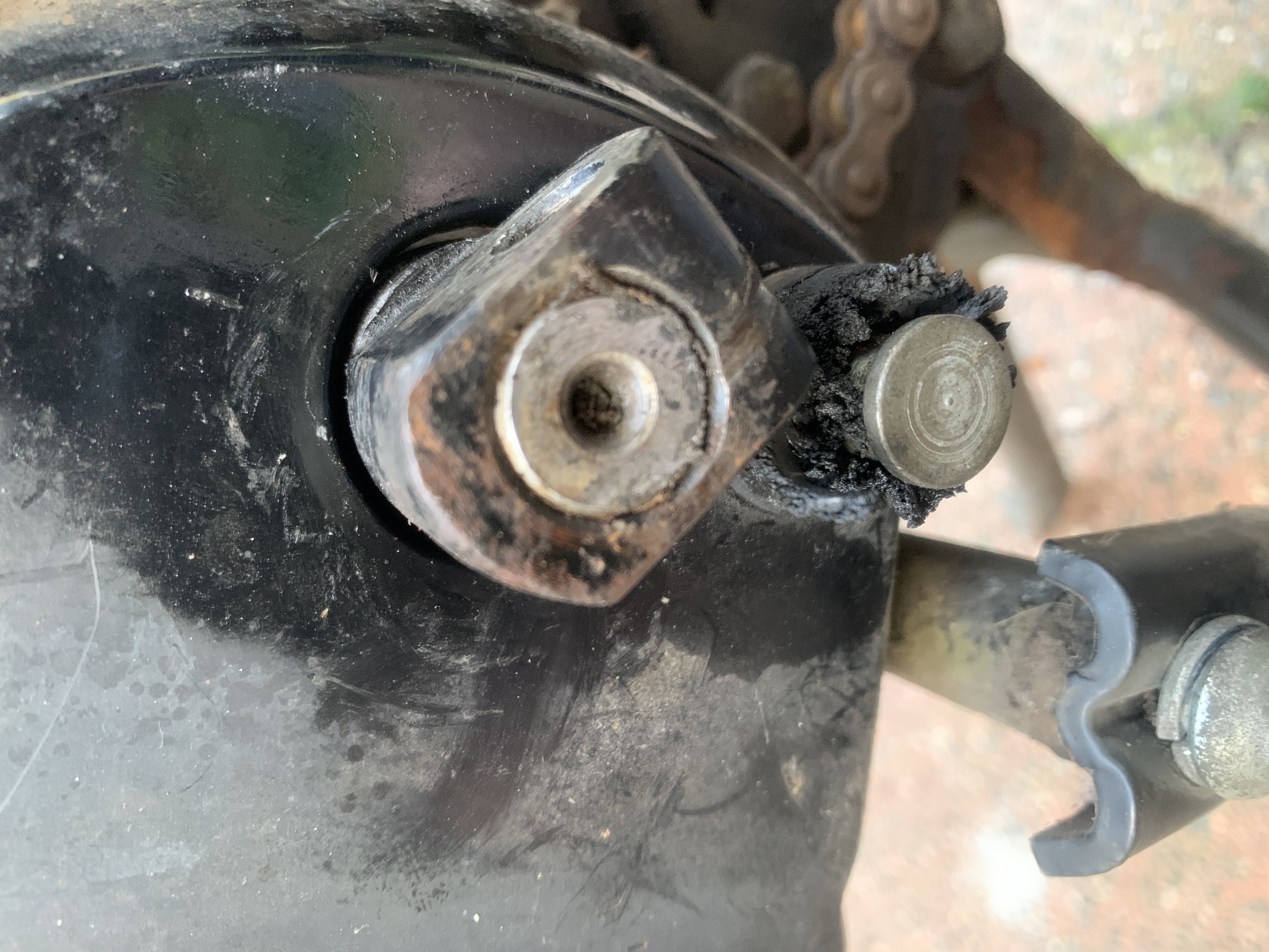

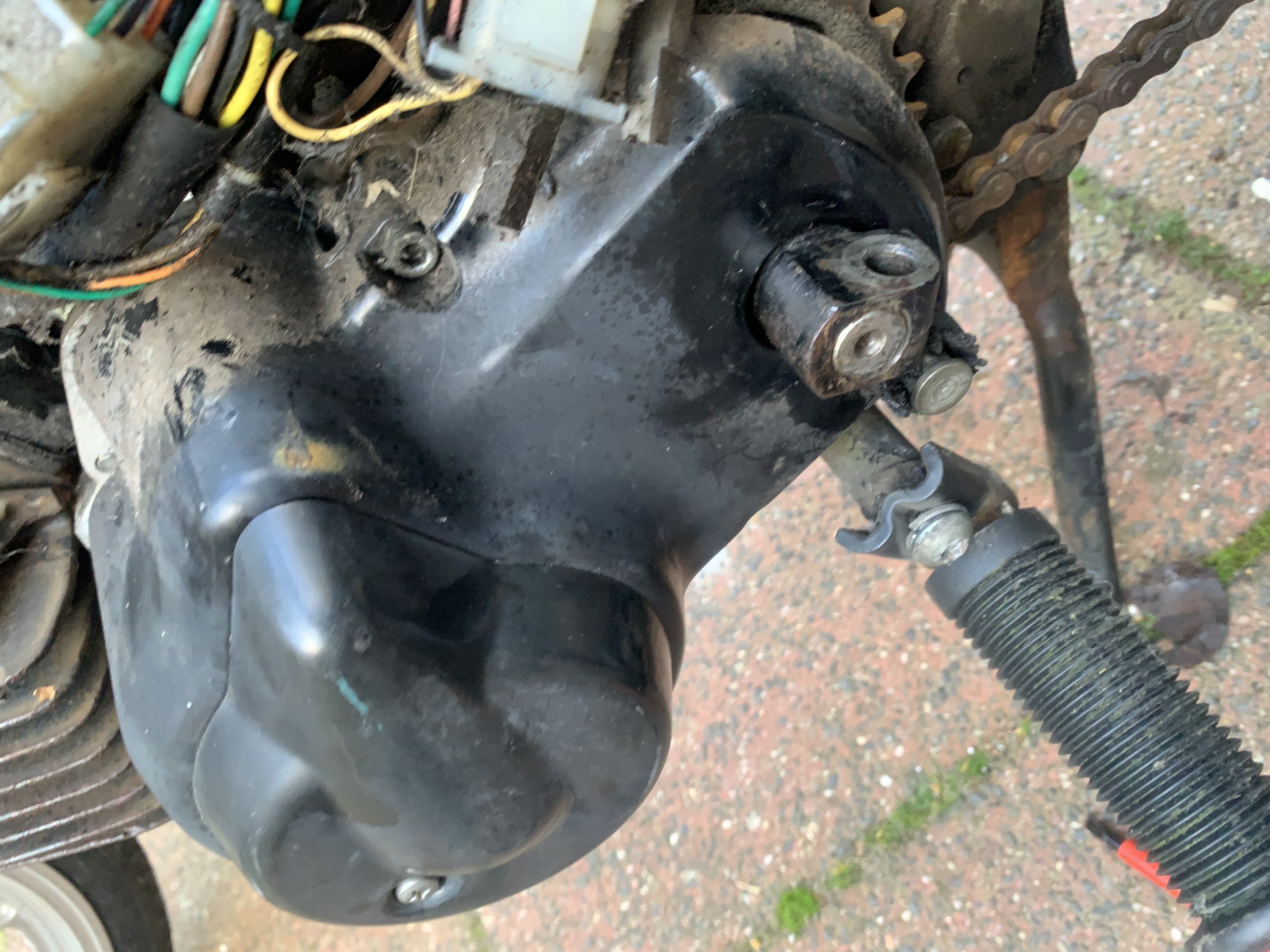

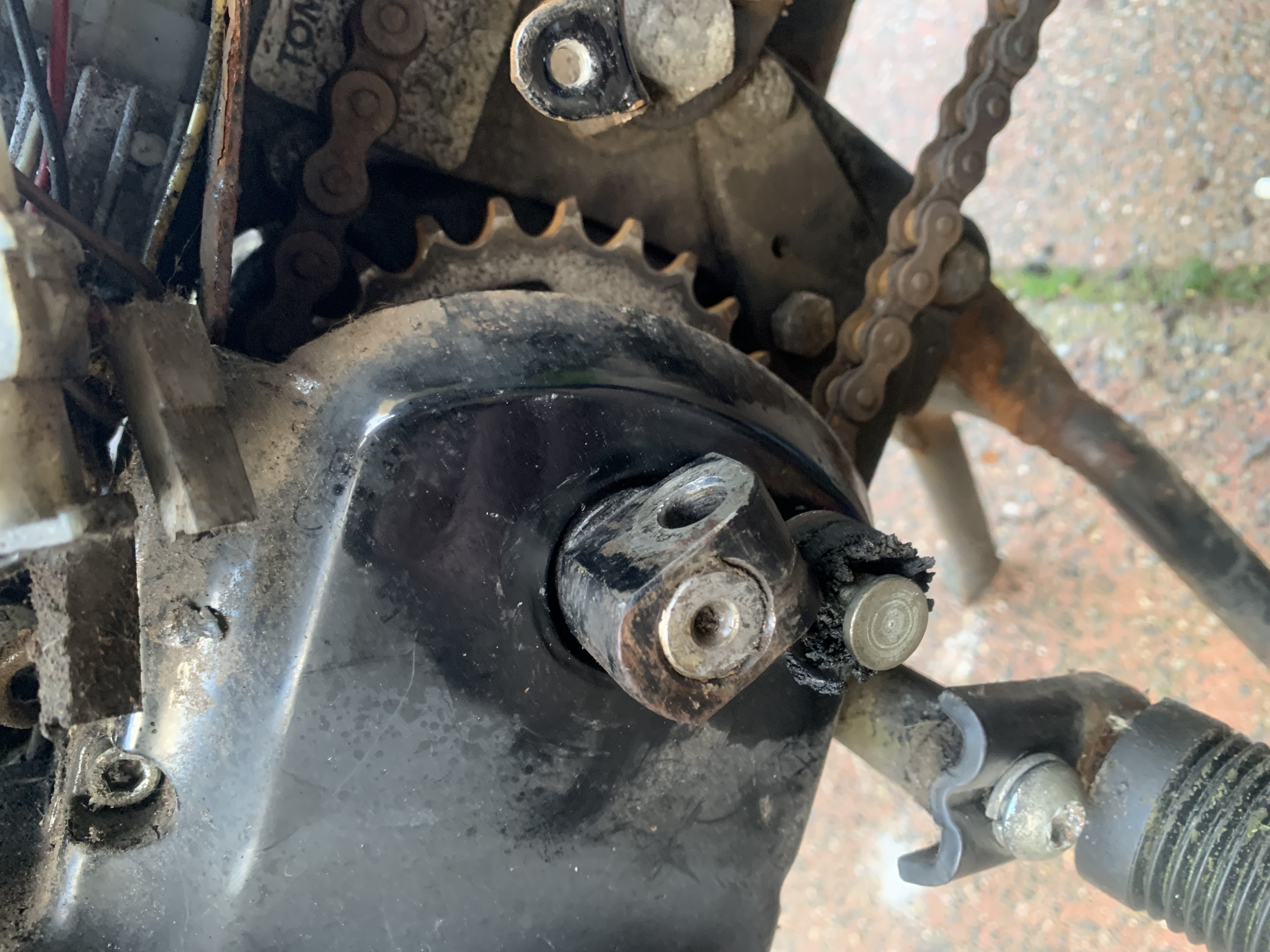

Hi allemaal, ik ben een beginnende Tomos liefhebber. Ik heb deze Tomos standard 2009 laatst gekocht om op te knappen. De bougie vonkte niet dus heb een nieuwe gekocht, die vonkt ook niet. Nu wil ik dus een nieuwe bobine/cdi erin zetten alleen ik krijg de carterkap niet eraf omdat ik niet weet hoe de kickstartnaaf eraf gaat. Iemand een idee?
Mvg, Finn

Misschien zitten er wat braampje waar de spie in heeft gezeten, inspuiten met kruipolie en het ding wat rond draaien en trekken.
Of een slagtrekker oid maken wat je in het gat van de spie kunt haken.
