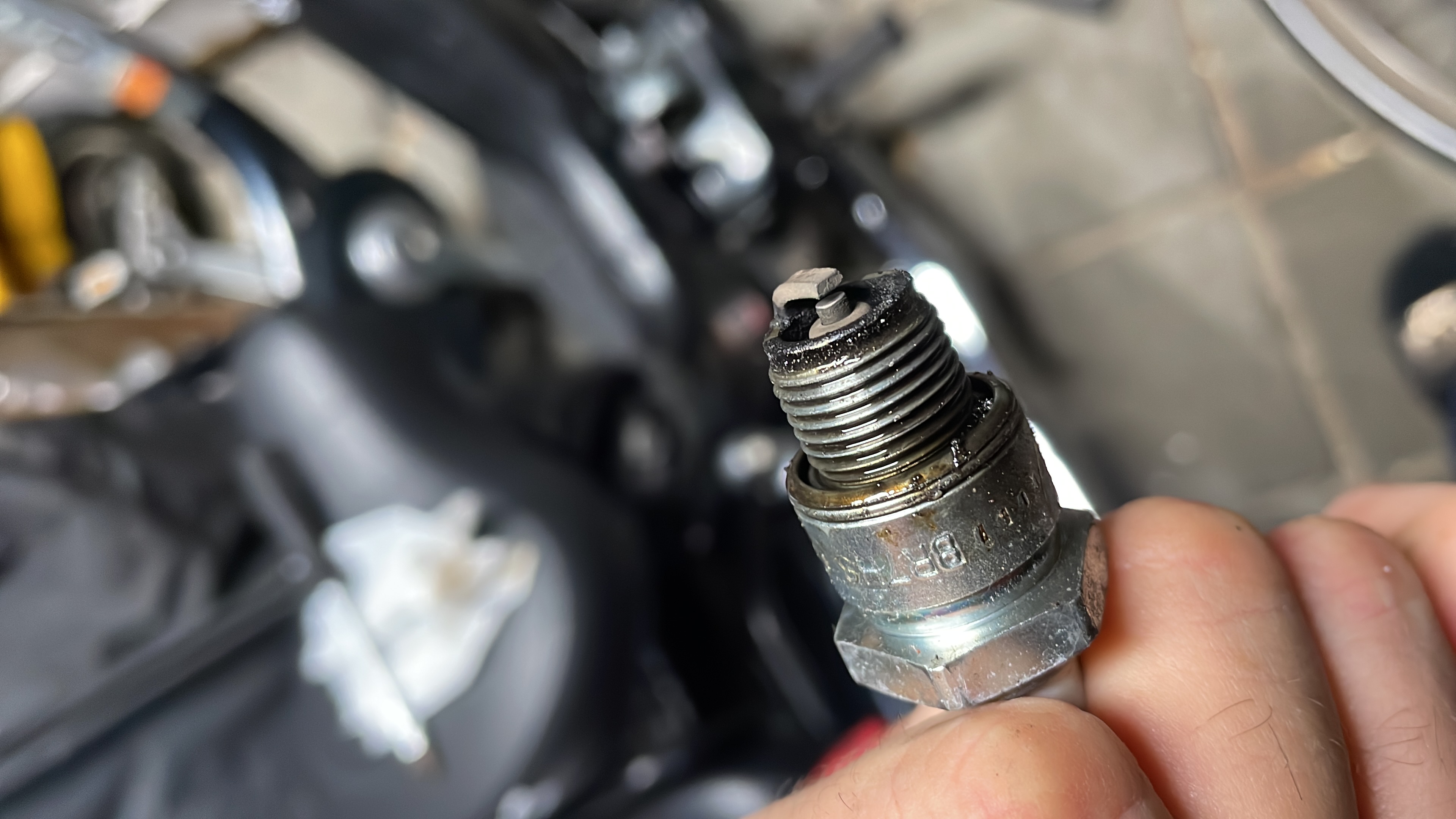

Hi forumers! Ik heb laatst mijn Speedy 22mm uitlaat veranderd naar een Tecno Bos uitlaat 28mm.
De speedy uitlaat had ik gemonteerd met sproeier maat 54 en alles liep perfect, trok goed op en de max snelheid was op GPS ongever 40km/h wat ik opzich perfect vind. Toch heb ik een nieuwe uitlaat aangeschaaft vooral voor het geluid en om wat sneller te kunnen rijden.
Na het monteren met sproeier 54 loopt de tomos op GPS rond de 33/35 km/h en trekt iets langzamer op maar dat is wel te verwachten met grotere uitlaat. Ik heb het ook geprobeerd met 56 sproeier en die liep juist een stuk slomer. Daarna heb ik nog s geprobeerd met sproeier 50 maar dat werkte al helemaal niet.
Zou maat 52 de oplossing kunnen zijn? Mijn carb is 14/9 dellorto. 50CC a5 snor.

De vraag is dan of de sproeiers het inc logo hebben, zonder dat logo zijn het imitatie sproeiers en die zijn 2 a 3 maten kleiner dan de echte dell sproeiers.
Met een 14/9 zit je rond de 50 met logo, zonder logo rond de 53-54

Volgens mij zijn al me sproeiers idd zonder logo. Dus de 56 imitatie sproeier is eigenlijk maat +/- 53? Zou maat 56 dan alsnog niet beter moeten presteren?

56 is al aan de grote kant voor een 14/9 carb

Zou 52 sproeier dan de oplossing kunnen zijn? Het rare is dus dat de tomos met een “betere” uitlaat minder snel gaat. Mijn bougie is ook wat zwartachtig/grijsachtig van kleur met sproeier 54.

Bougie is al aan de lichte kant dus niet kleiner gaan met de sproeier.
