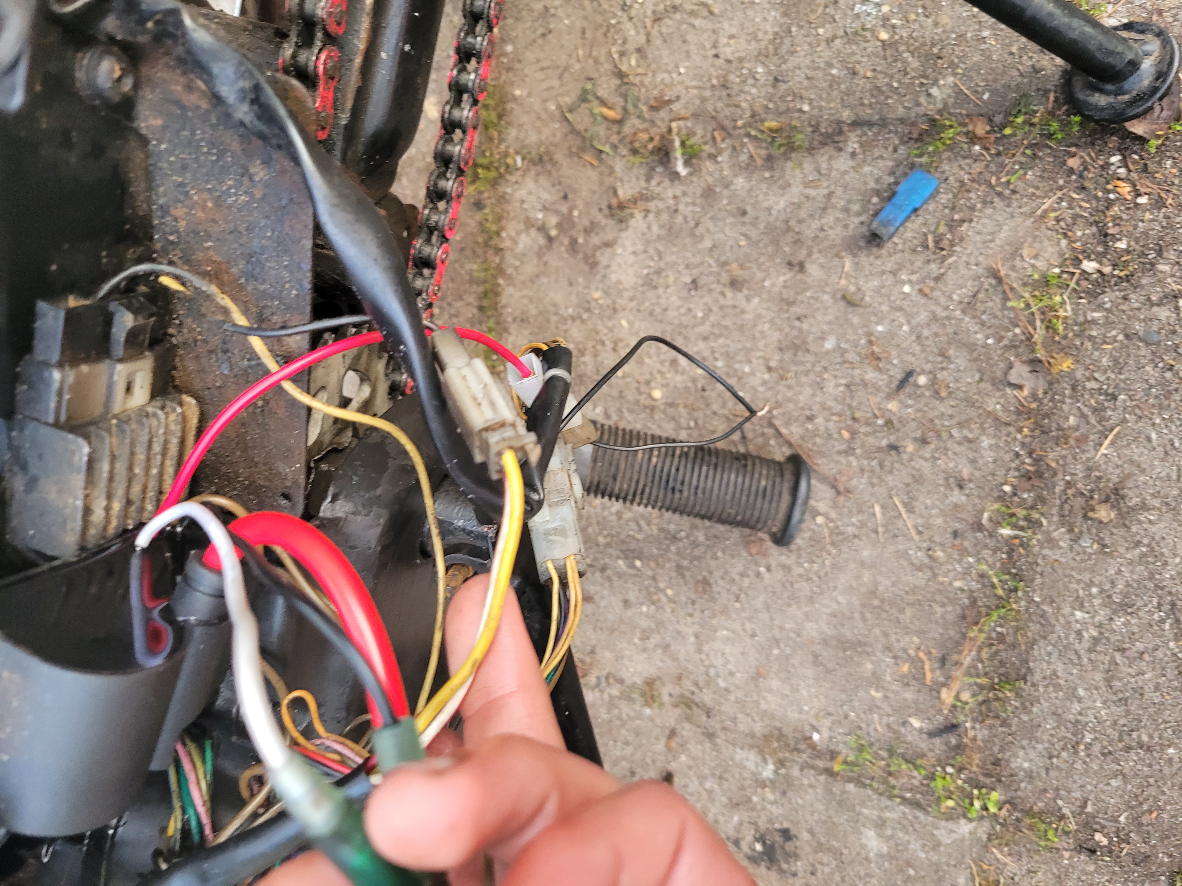

Daar was ik dan. Een stukje aan het rijden met een standard tomos a35. En toen gebeurde het. Uit het niks stopt de motor. Net alsof je het contact uit draait. Alles geprobeerd. Later gekeken wat het probleem was. De bougie vonkt niet. Dus als eerst een nieuwe bougie bhs7 erin gezet. Dat was het probleem niet. Daarna een nieuwe bougiekabel. Ook dat heeft niet gewerkt. Daarna zelfs een hele nieuwe bombine/cdi gemonteert. En ook dat verhelpt het probleem niet.

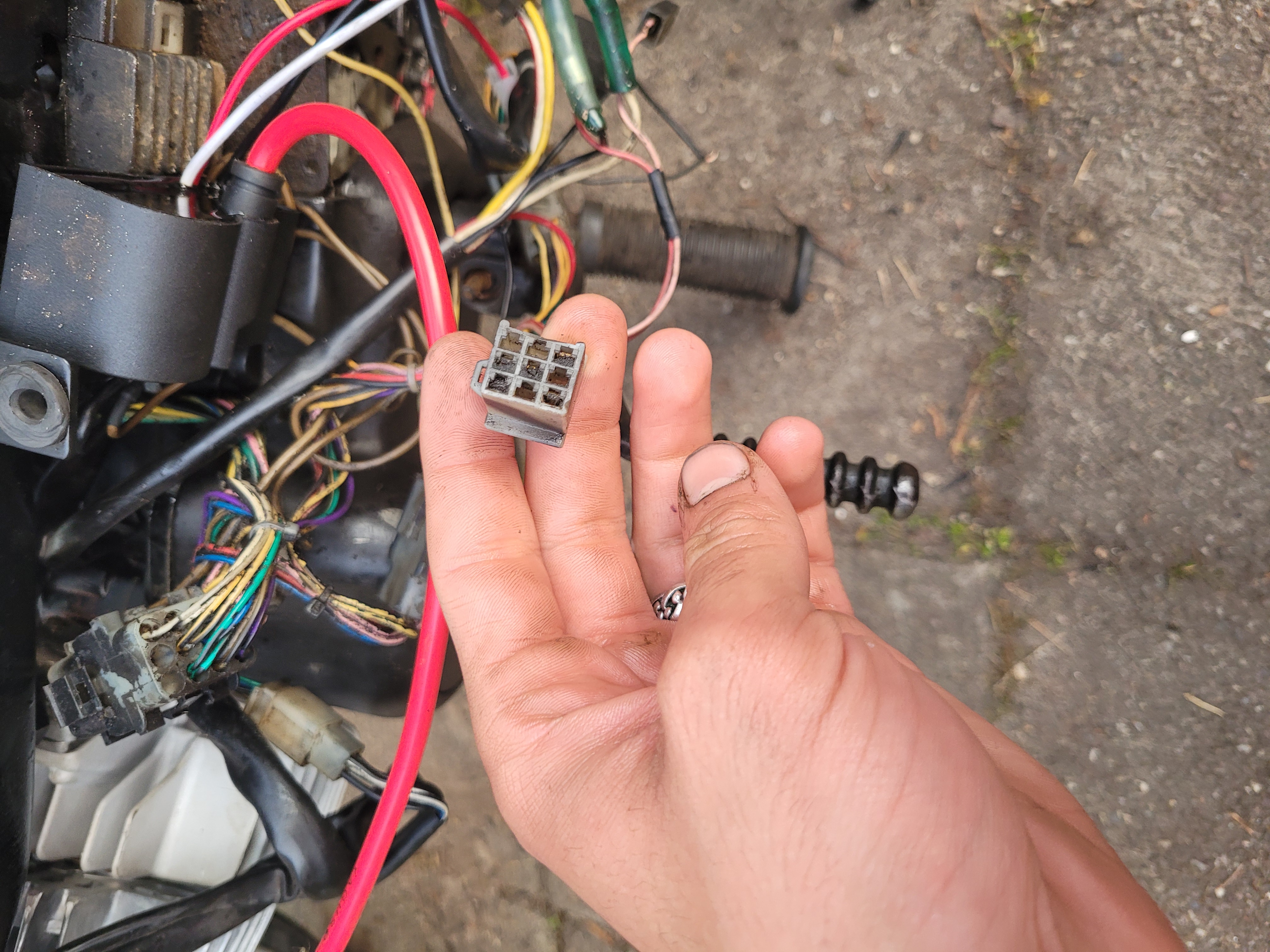

Wel zie ik dat er een kabeltje los hangt. Ik weet niet waar die aan gemonteert zou moeten worden. Er zijn sowieso losse kabels. Want het blok ondersteunt e-start. Maar die is niet aangesloten. Dus alleen kicken. Als iemand raad weet. Heel graag en alvast bedankt.

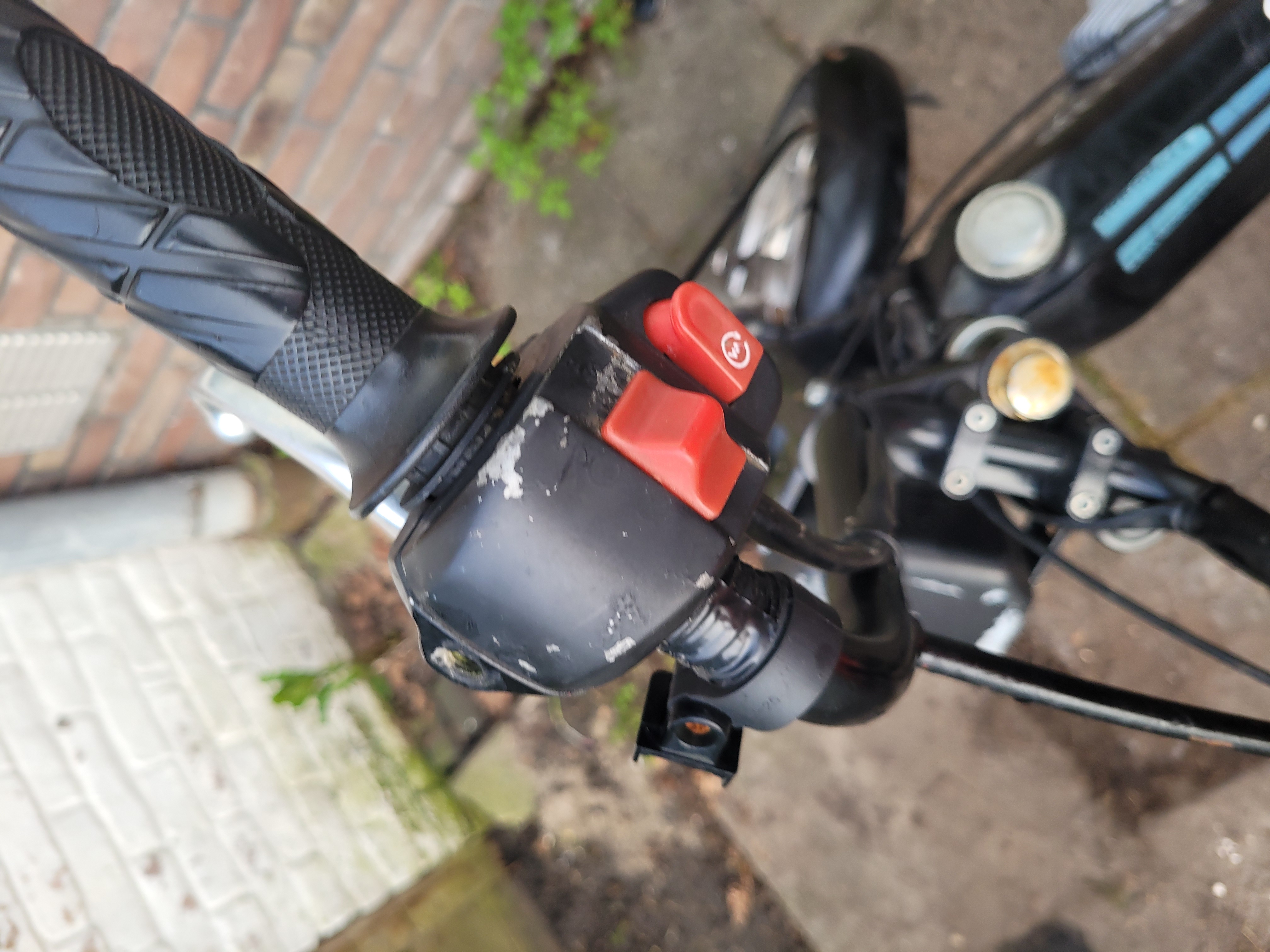

Contactschakelaar. Misschien is die wel kapot.
Deze komt vanuit de ontsteking als het goed is. Was het enige wat paste.
Dit is die losse kabel

Berichtdoor shadowranger » 19 mei 2023 21:00
Ik denk, als ik de foto bekijk, dat de bobine/ cdi een 4-draads versie is, voor een pick-up ontsteking. Daar zijn de witte en zwarte draad voor bedoeld. Als je geen pick-up ontsteking hebt, heb je een verkeerde bobine. Voor de ontsteekspoelen heb je een rode draad, de bruine is de massa.
