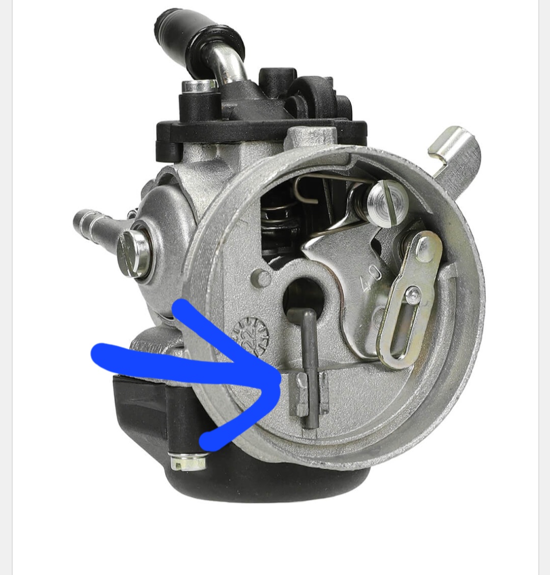

Even voorstellen, mijn naam is dn Deef en ben sinds kort de trotse eigenaar van 2 snor Tomossen om met dit lekkere weer te kunnen toeren met mn chickie.
Nu viel mij op dat bij de ene Tomos een soort buisje aan de inlaatkant van de carburateur zit en bij de andere Tomos niet. Kunnen jullie vertellen waar dit onderdeel voor is?

Dat buisje zorgt ervoor dat benzine dat onderaan ophoopt weer terug de carburateur ingezogen wordt.

Bovenstaande klopt. Daarbij is dit geen essentieel onderdeel en werkt de carburateur zonder even goed.

In een grotere carb bv 15/15 zit dat buisje er niet in.
