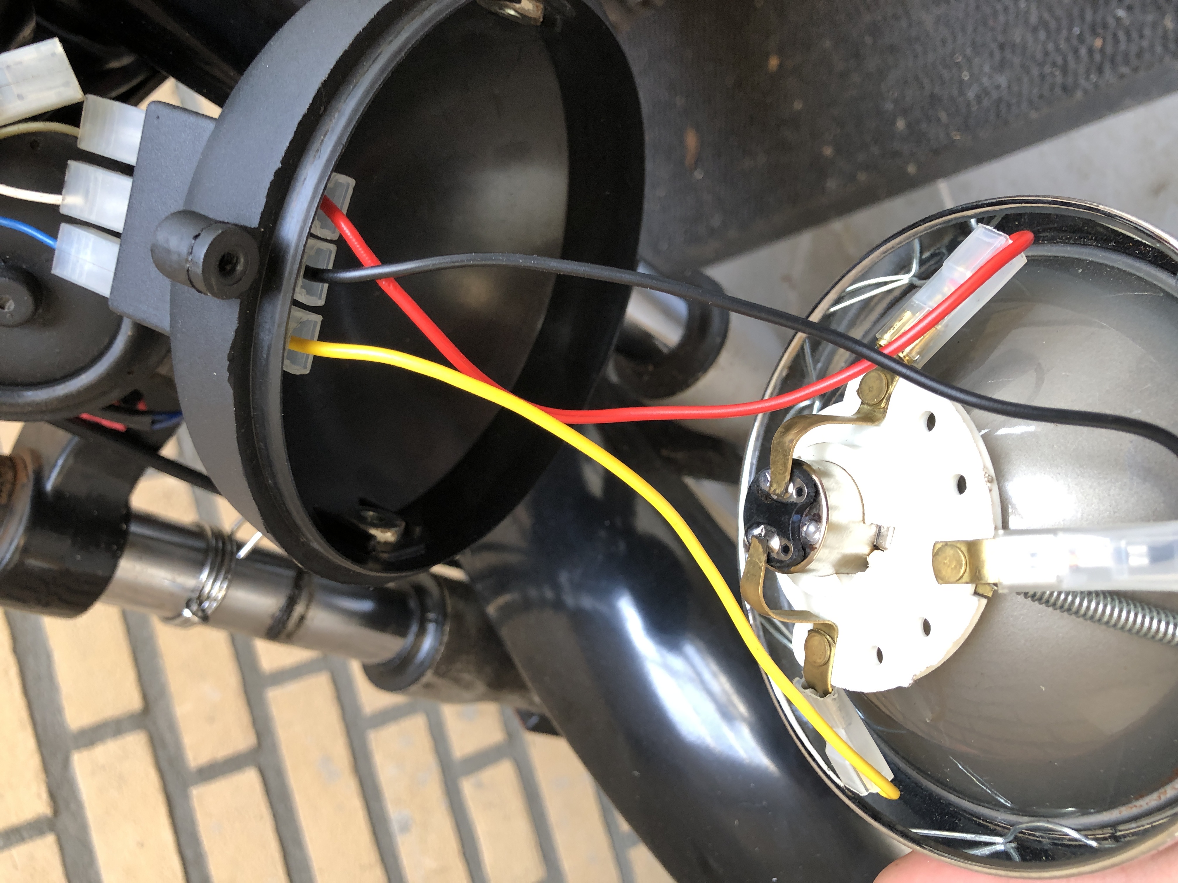

Dus mijn koplamp die schakelde niet meer dus ik had er even naar gekeken maar toen zag ik dat er een blauw kabeltje niet vast zat. Maar daar was ook geen plek voor want ik heb een ronde 3 polige koplamp. Nu had ik er een beetje mee geprobeerd maar nu kan ik hem dus aan of uit zetten wat niet hoort. Maar het is dus of stads en groot licht tegelijk aan of allebei uit. En daardoor is hij dus helemaal niet fel. Nu is mijn vraag of ik dit met deze ronde koplamp kan oplossen of dat ik een 4 polige moet kopen. En zo ja welke kap moet ik dan hebben met welk lampje?

Blauw en wit zijn groot en dim licht....de andere witte is stads licht en die heeft een ronde koplamp NIET dus die af tapen.

Ik heb maar 1 witte en 1 blauwe en een gele en een bruine

Wit en blauw omwisselen als dim en groot licht niet klopt met de schakelaar stand.
Mocht dim en grootlicht gelijktijdig branden dan kijken of de lipjes van de fitting goed op de lamp zitten en niet tegen elkaar komen. rood op de foto.

Momenteel ziet het er zo uit en dan staat of groot en klein licht allebei aan of allebei uit. Maar dat hoort niet zo want of klein licht hoort aan of groot licht hoort aan.

Vrij logische want zwart in de koplamp moet naar massa (mag aan het frame als je geen massa draad hebt), dus niet aan de witte draad.
Wit moet op rood.
Grijs afplakken wat je lamp heeft GEEN stadslicht.
