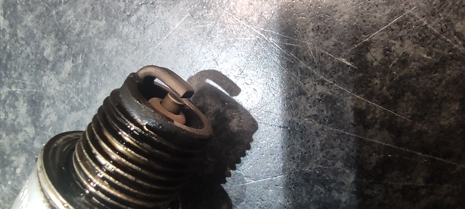

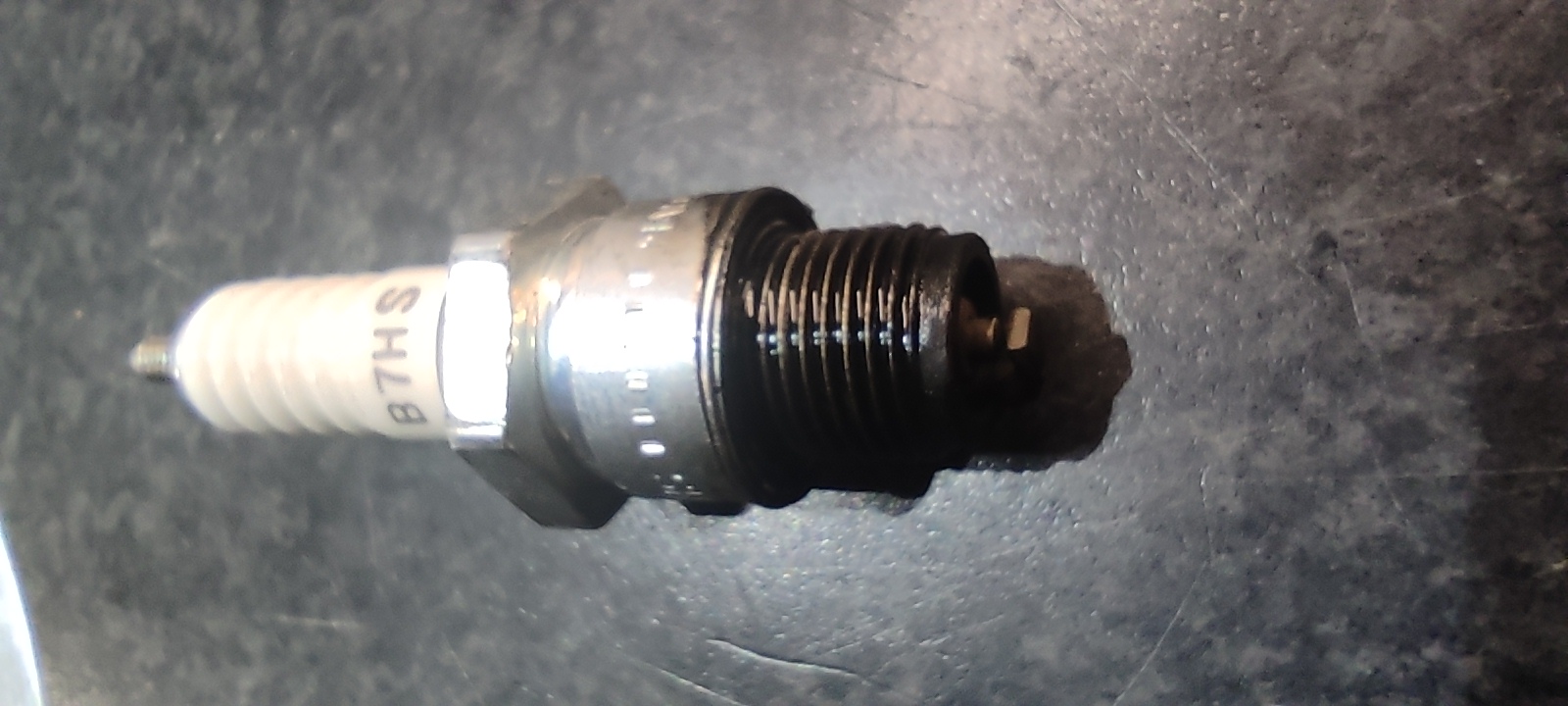

Plaats eens een foto van de vervuilde bougie.

Bougie ziet er idd prima uit, kan niet verklaren waarom hij zo snel moeilijk gaat doen.
