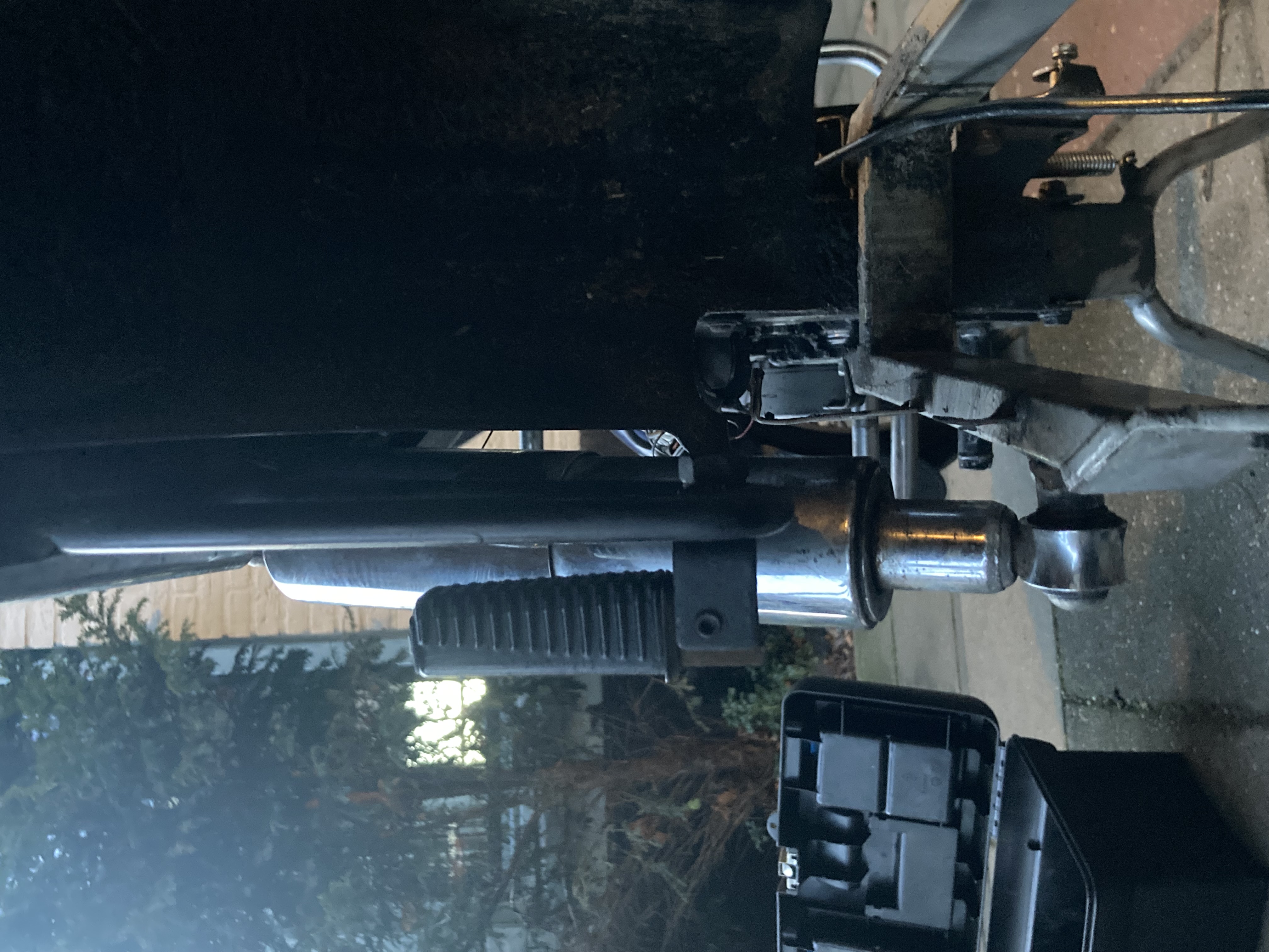

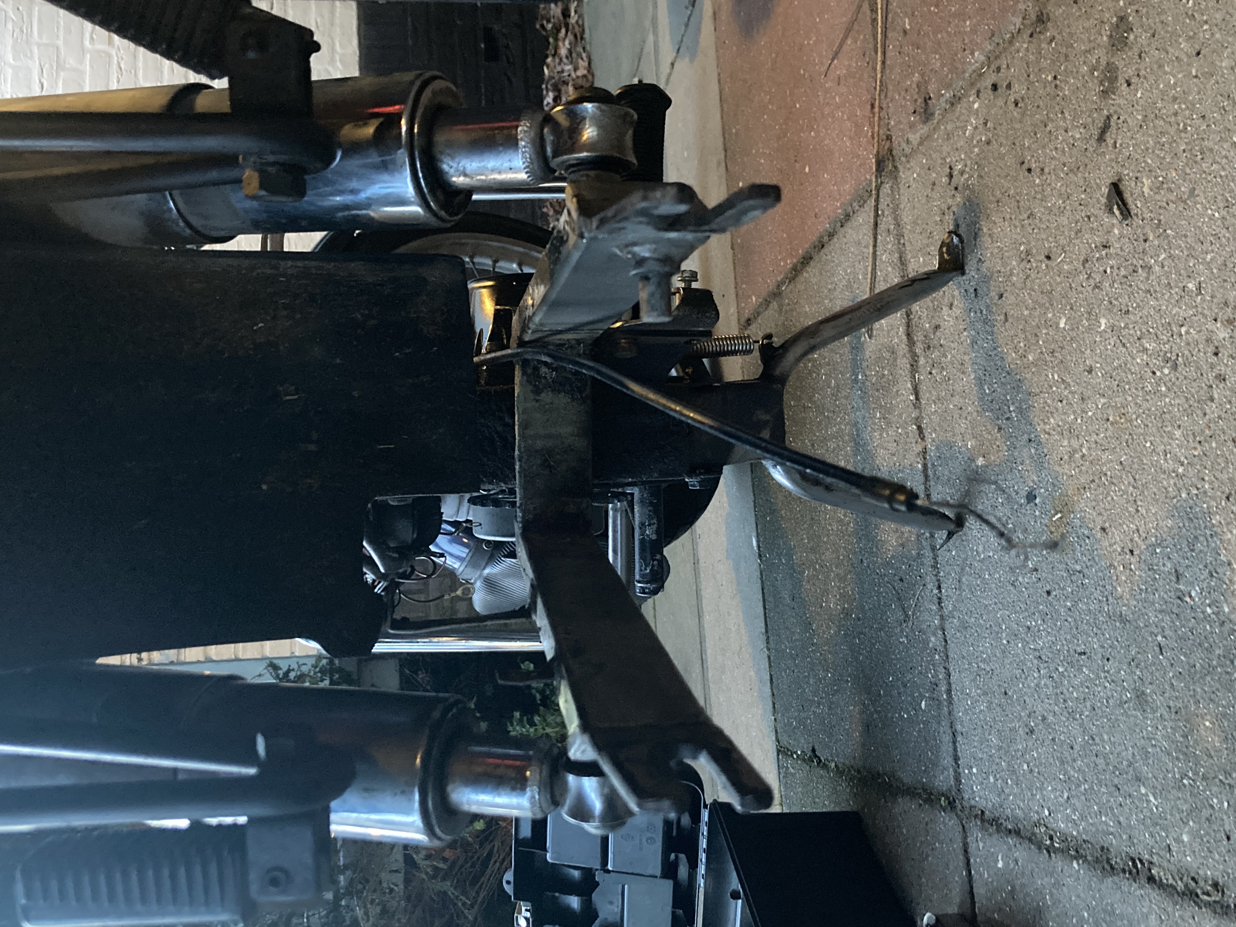

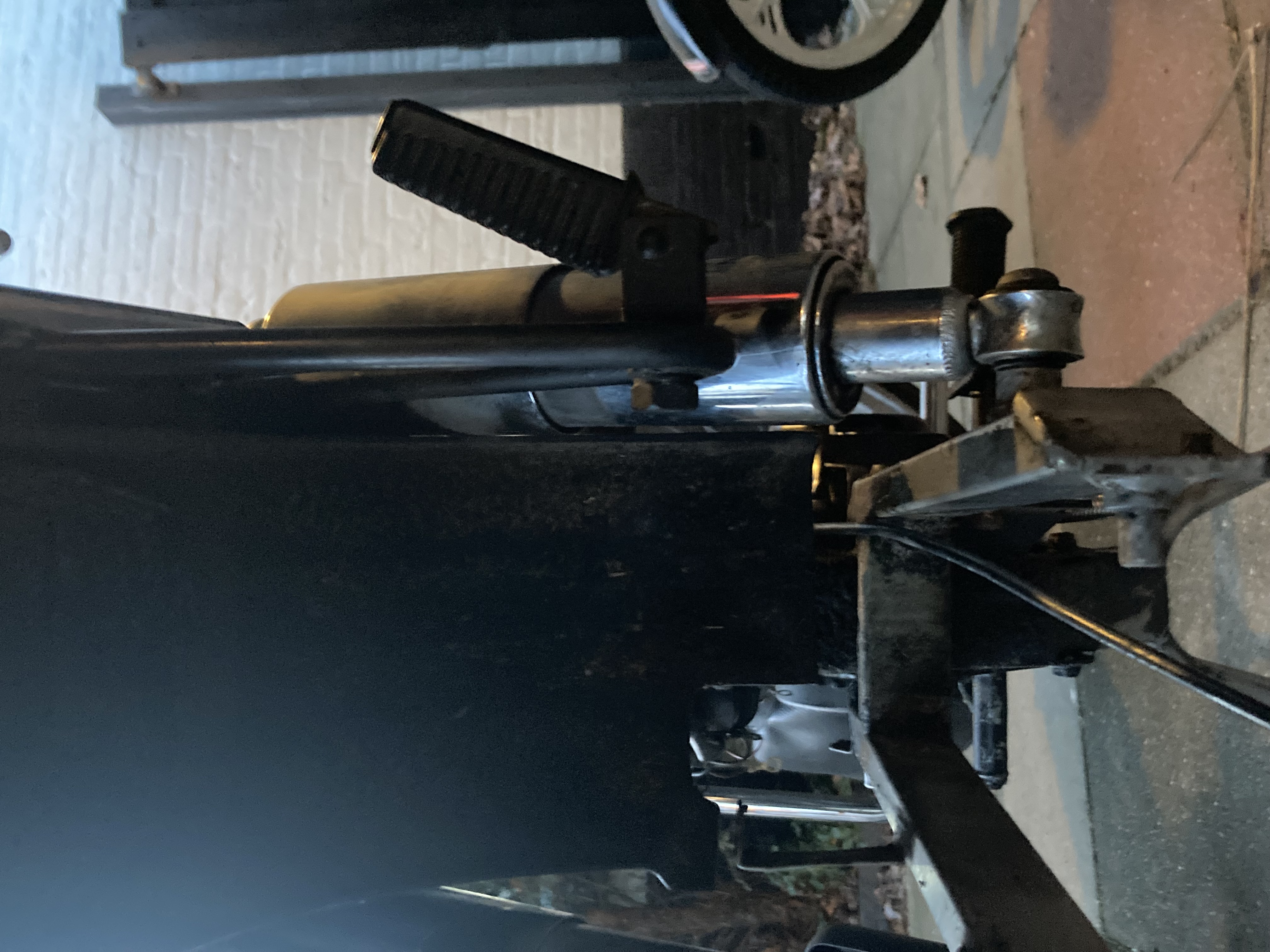

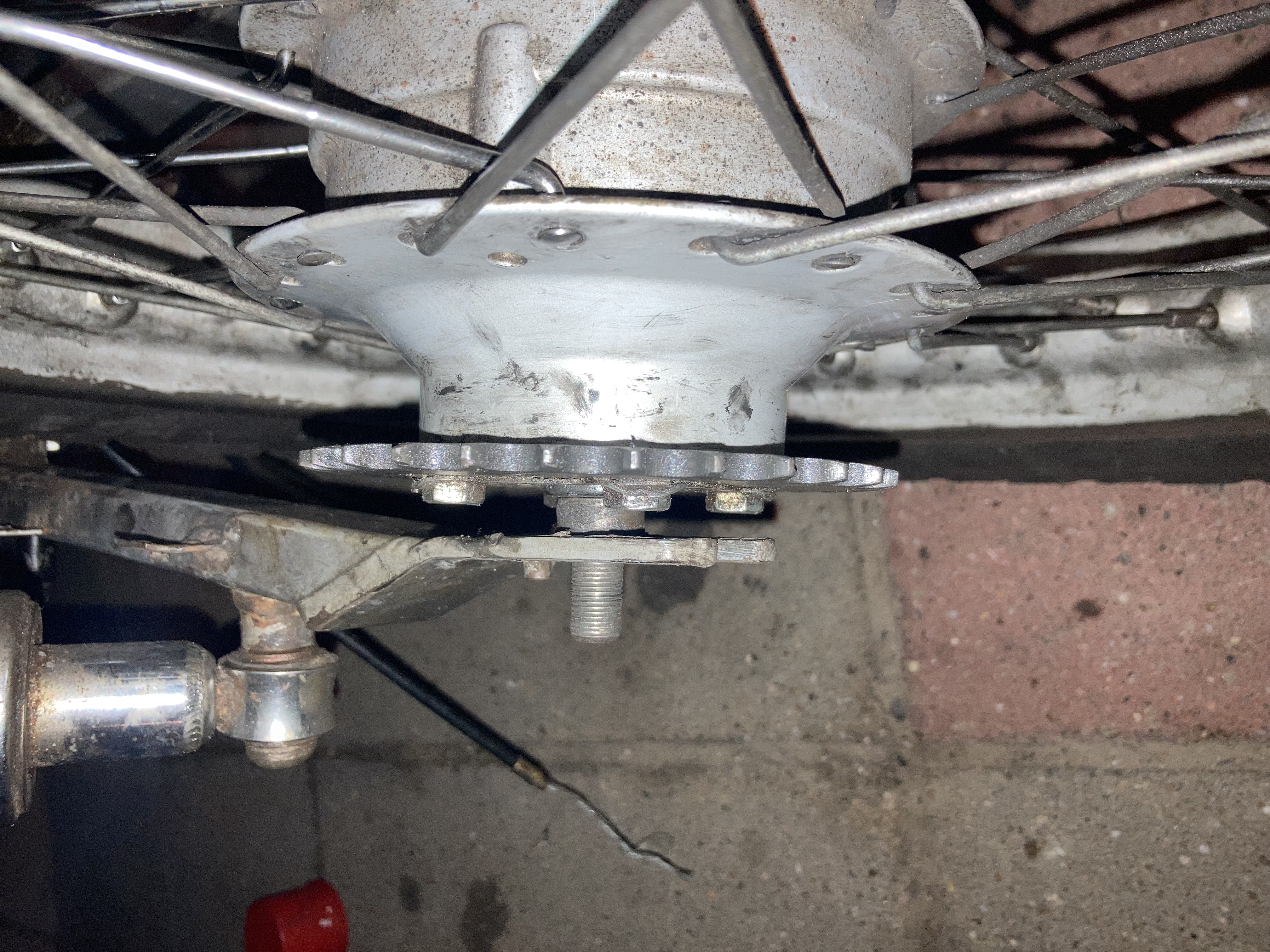

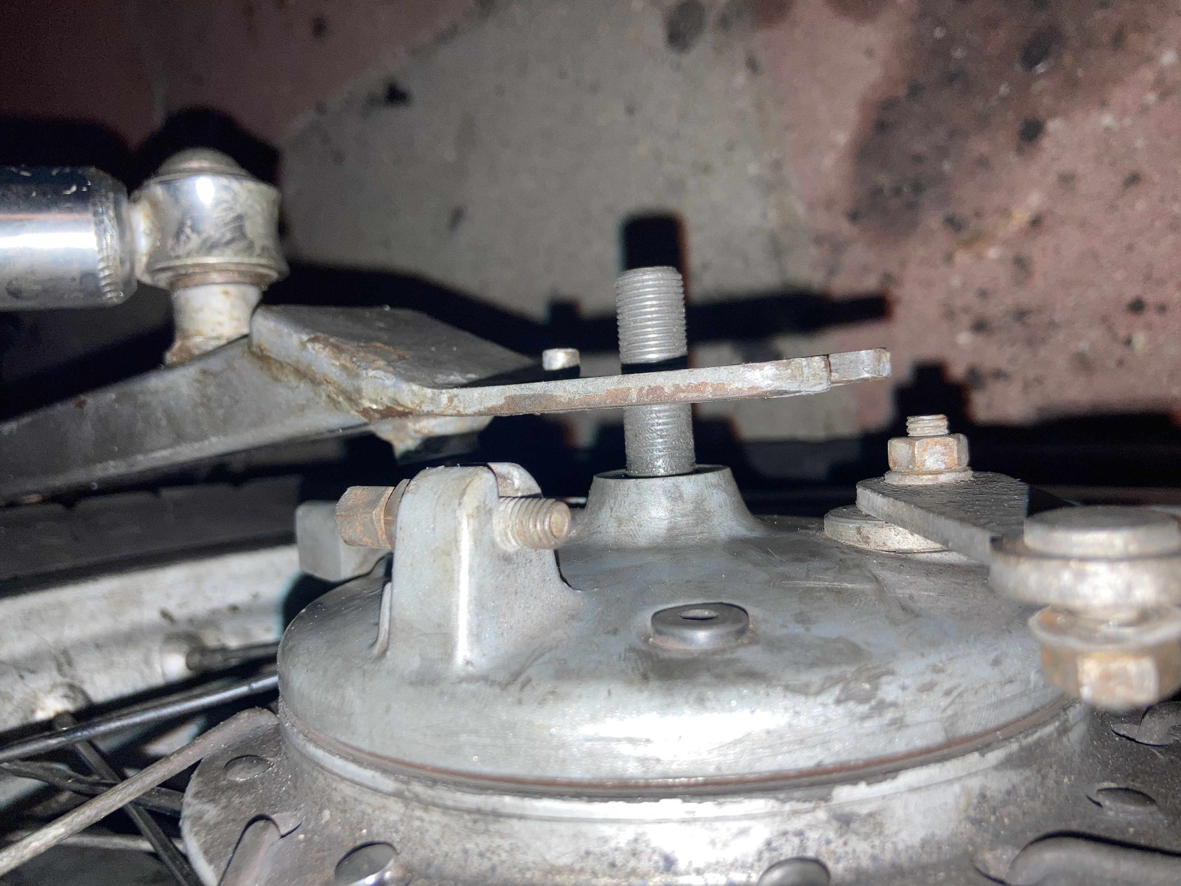

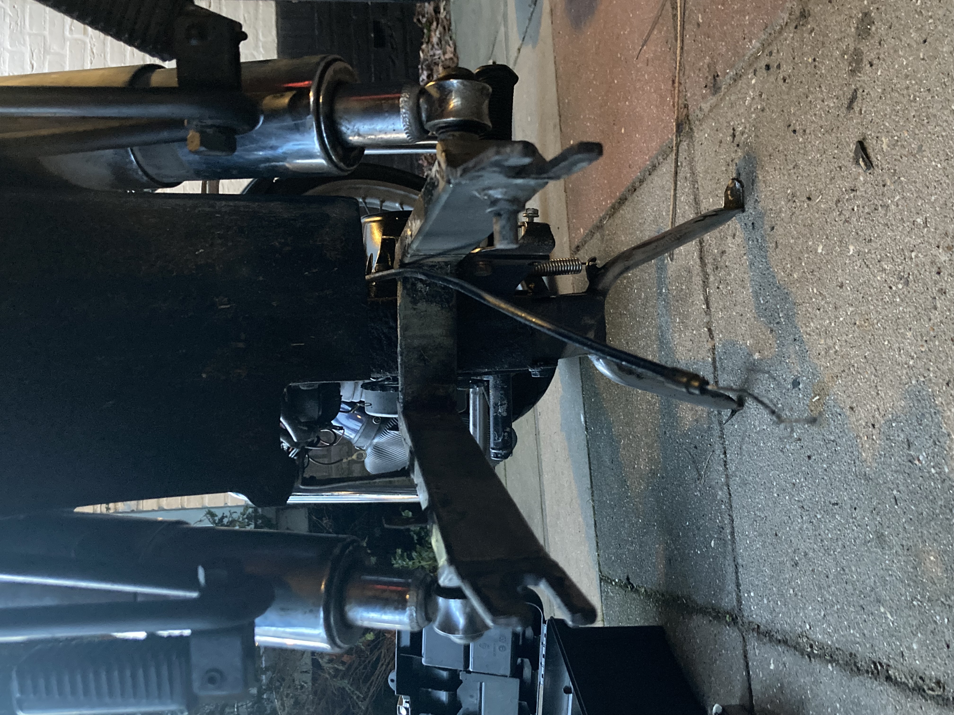

Beste lezers, ik heb de afgelopen dagen een hoop lopen kloten aan me tomos revival ts. Als ik me wiel er in wil zetten komt ie tegen de ketting aan, als ik ga spelen met de kettingspanners kan ie wel goed staan bij de ketting, maar dan loopt ie weer niet goed bij de rem. Ik heb zoon vermoeden dat er iets krom of niet lekker loopt daaro, de ene vering staat anders dan de ander. ik stuur een paar fotos van de achterbrug, please help!

Ik denk dat je frame krom is, of iig de achterbrug. Daardoor klopt de uitlijning van de motor en achtertandwiel niet meer.
Berichten: 3879
Berichtdoor fons716 » 02 feb 2024 02:33
Op een haakse plaat kun je simpel de achterbrug controleren en op meten, achterbrug moet je wel van het frame halen.
Naja ik had de achterbrug er dus afgehaald en leek wel normaal, maar is ie denk ik dus niet zo te zien aan de vering. Als je frame krom is zouden je kappen toch ook niet meer passen? Want die passen nog.
Wat bedoel je precies met een haakse plaat? Ik had m dr al vanaf gehaald, maar zag niet echt iets, maar lijkt idd toch wel krom te staan te zien aan de fotos toch?
Berichten: 3879
Berichtdoor fons716 » 02 feb 2024 17:24
Een houten of stalen plaat die iets groter is dan de acher, moet wel zuiver haaks zijn aan 3 kanten.
Om snel grofweg de achterbrug te meten, brug rechtop een tafel zetten met de 2 lippen met ronde gaten.
Lange winkelhaak of gradenboog of zwaai haak Links en rechts langs de poten van de brug houden en je ziet het verschil.
Dat je zijkappen passen zegt niets. Niet je hele frame, ook delen kunnen krom raken. Vooral daar waar ophanging en scharnierpunten zitten.
Maar zoals fons als aangeeft, meten en checken. Uitsluiten wat recht is.

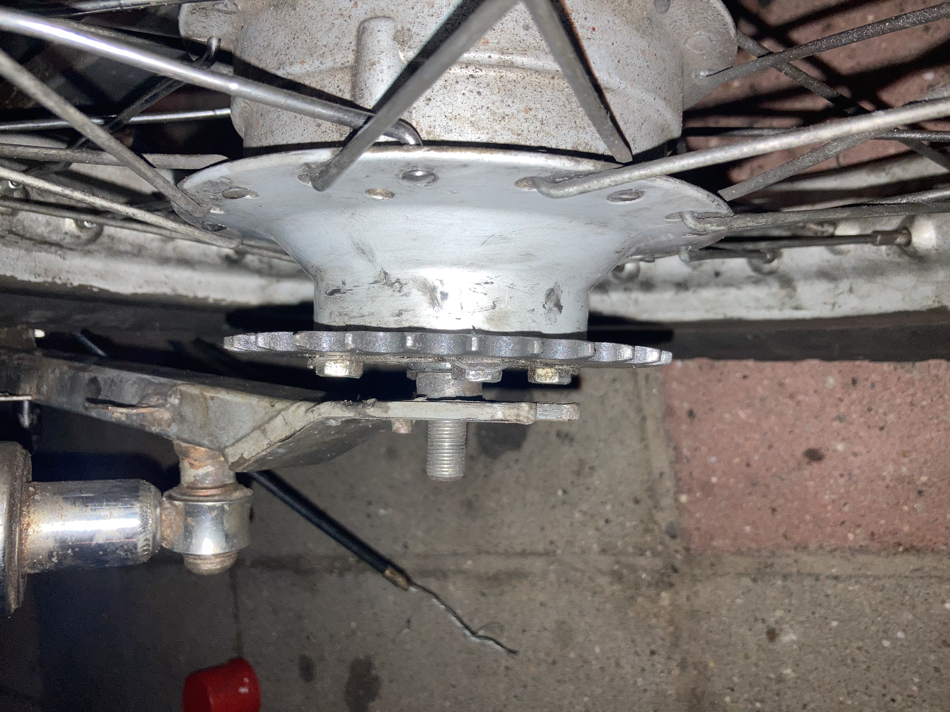

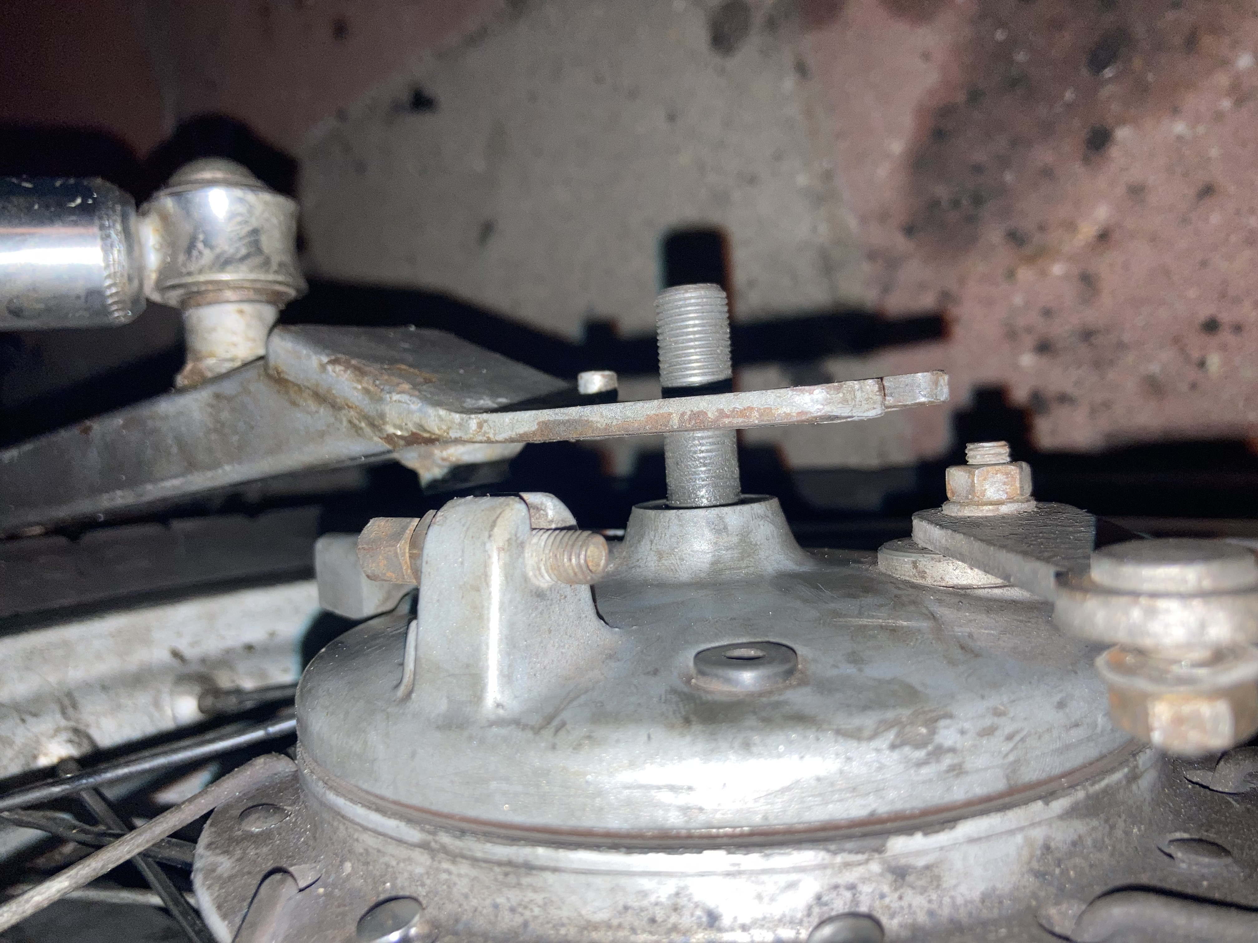

Even goed gekeken, en achterbrug en frame zijn als het goed is recht, wat me wel opviel is dat er veel ruimte over is aan de rechterkant van de as, klopt dit? (Zie bijlage)
Berichten: 9682
Berichtdoor shadowranger » 06 feb 2024 12:48
Heb je de exploded views al eens bekeken? Volgens de tekeningen hoort aan beide zijden tussen achterbrug en ankerplaat/ vulbus bij kettingwiel nog een bus (nr. 18) te zitten. Daarmee wordt alles netjes uitgelijnd.
Ik had wel een tekening bekeken, maar niet specefiek van de revival. Ik dacht dat het een beetje hetzelfde zat bij elke tomos met een a35 blok, niet dus, oeps. Bedankt, ik ga vanmiddag kijken of dit het probleem oplost.
