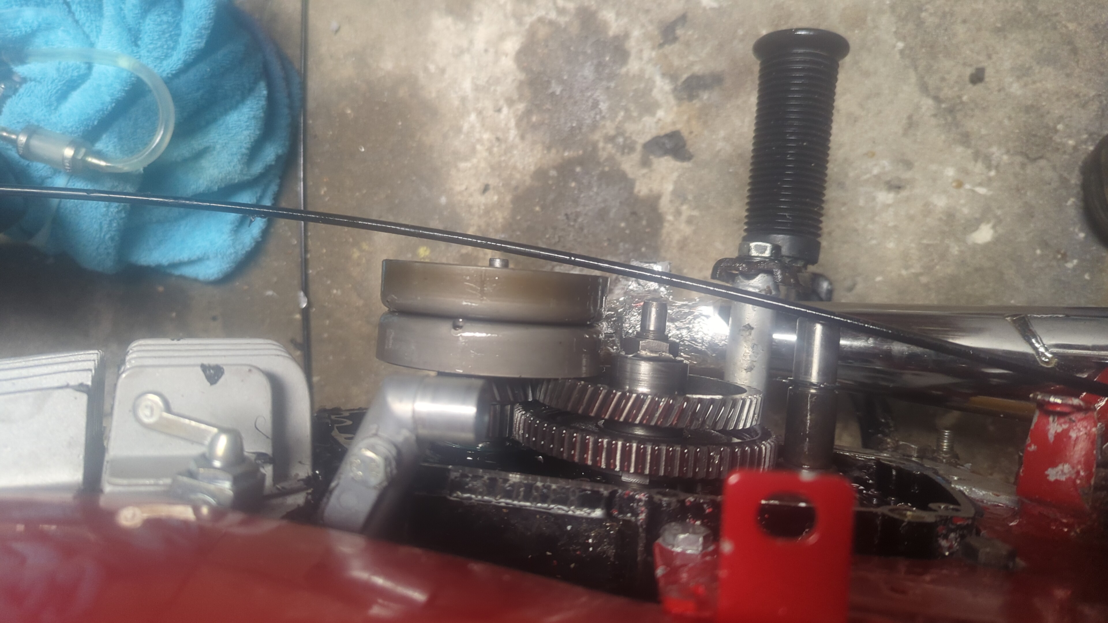

ik heb recent mijn Tomos motorisch in elkaar gezet met een 65cc power 1 kit. het viel mij op toen ik het blok opentrok dat de versnellingstandwielen tegen de koppeling aan kwamen waardoor hij heel stroef bewoog. ik heb ze eruit gehaald inc koppeling en netjes teruggeplaatst maar hij reed ontzettend raar en sloom (9 - 20 kmh). Gister proberen te kickstarten na de kop beter vast te hebben gezet en er gebeurde niks op een enorme knal uit de pijp en Lego blokjes die op de grond vallen. Na openen van de carter zit het voorste tandwiel weer schuin tegen de koppeling. Enig idee wat hier aan de hand kan zijn? ik heb een foto in de bijlage.

Zit er nog wel een lager wat goed is in de koppelings deksel want die zorgt er voor dat hij netjes recht op zijn plek blijft.
