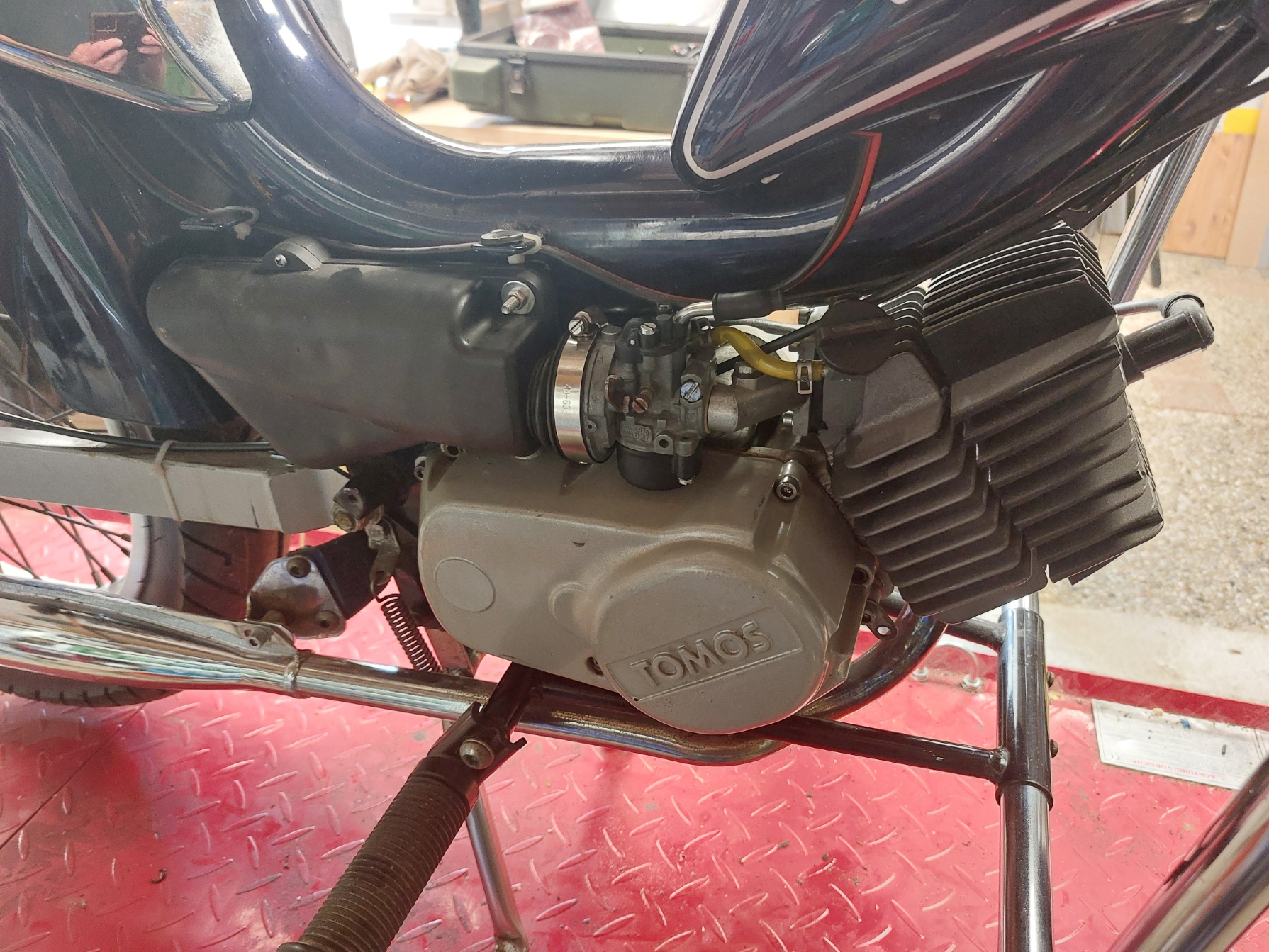

goede middag allen,
Ben in het bezit van een tomos revival, deze was was uitgevoerd met een 14/12 dellorto carb. Start goed en reed ook goed echter als ere een beetje tegenwind is dan komt hij niet vooruit. De ontsteking staat in bromfietsstand. Ik heb een oude 14-12 carburateur gekregen en heb deze gemonteerd. Nu start hij goed, maar na een paar seconde valt hij uit. Ik vroeg mij af of het aan de carburateur kan liggen. Starten doet hij ook enkel als de choke in staat en zodra die loopt moet ik de choke uitzetten. De carburateur is voorzien van een originele sproeier maatje 60. Maar ik weet niet of dit correct is.
Wie kan mij wat tips geven.
met vriendelijke groet
Jaap
Berichten: 4002
Berichtdoor fons716 » 26 jun 2024 11:48
Een sproeier 53 met het inc logo zit std in een sha 14/12, dus 60 is veeel te groot.
