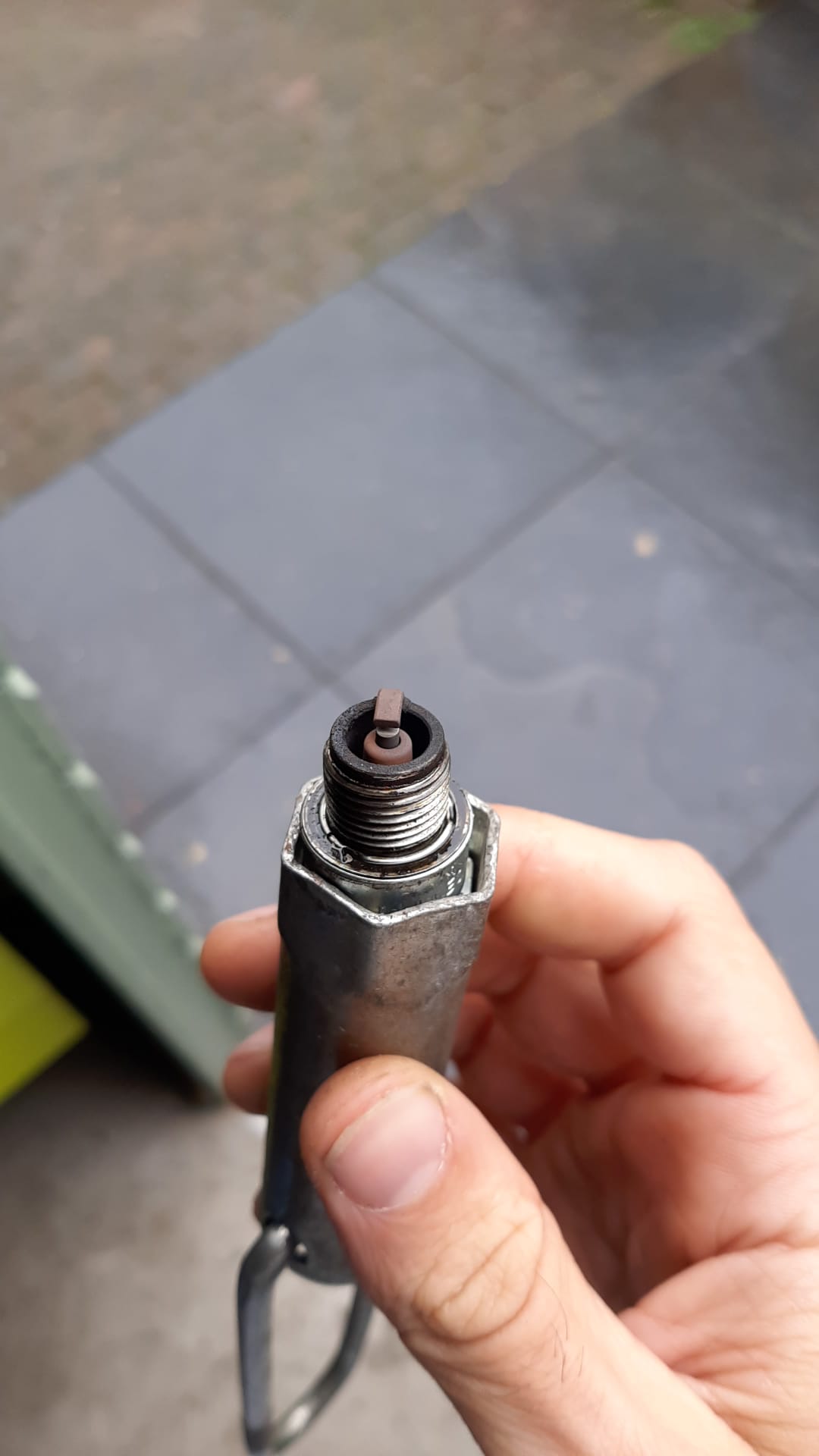

Berichtdoor macksly » 27 sep 2024 10:48
Oh oke dan hoef ik mijn inderdaad niet druk te maken. Wel merkte ik dat hij op zijn top, wanneer hij koud is een klein beetje trtrtrt (ik denk 4 takten) geluid maakt. Als hij eenmaal warm is dan merk ik dit niet meer. Zou ik dit op kunnen lossen door een kleinere sproeier te monteren? De kleur van de bougie is op dit moment goed denk ik.

Berichtdoor fons716 » 27 sep 2024 12:44
Kleur is goed dus niets aan doen.
Alle motors met een carburateur stel je af als hij goed warm is.
