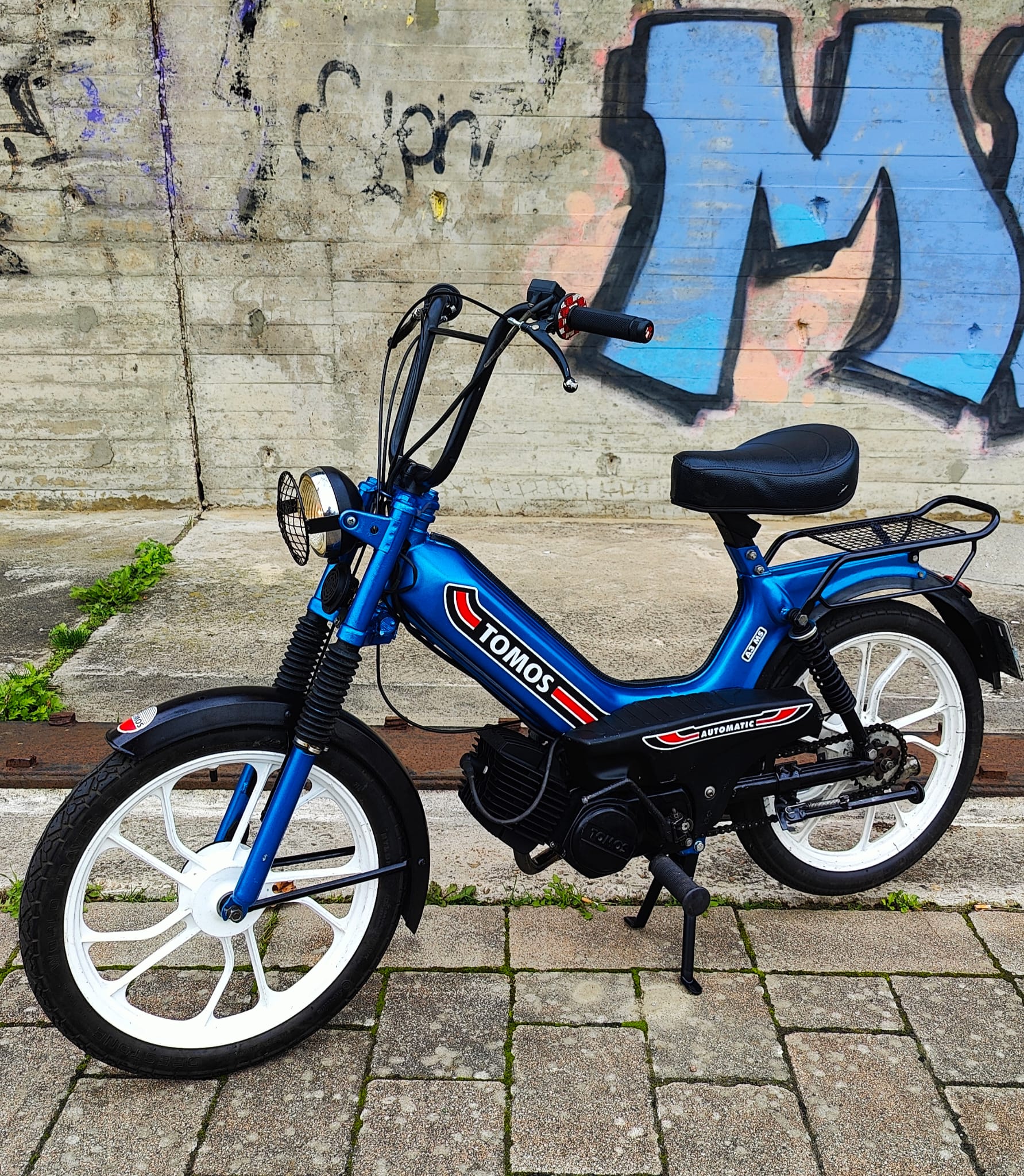

Goedemiddag Tomos kenners en liefhebbers.
Mijn Setup is:
Airsal 50 cc
Puch Hd kop
Fuego uitlaat
15/15 Carburateur (origineel met sproeier 64)
twv 26/28
Nieuwe onsteking, Bobine en bougie kabel.
Nieuwe bougie
Nu mijn probleem...
Ik heb dit alles er vorige week nieuw opgezet. Ten eerste merk ik dat als ik m start dat die heel even flink rookt. Maar vervolgens als ik eenmaal aan het rijden ben of ergens stil sta is de rook compleet verdwenen (bij lekkage van keringen zou je verwachten dat hij standaard rookt toch?).
Daarnaast wil hij niet helemaal lekker lopen, ik heb het gevoel dat hij heel erg inhoud op lage toeren en dat hij echt een beetje dood valt na het overschakelen (Brommer voelt erg traag). Daarbij begint hij te pruttelen op hogere toeren, soms komt hij niet hoger in toeren en als hij eenmaal hoger in toeren zit pruttelt hij. Hebben jullie adviezen om mijn airal 50 cc beter te laten rijden? (kleinere sproeier denk ik zelf). Ik ben tot nu toe niet onder de indruk van de Airsal 50 tov standaard snor. En naar mijn idee moet er tussen standaard snor en airsal 50 met puch hd kop echt wel aanzienlijk verschil te voelen moeten zijn.
Ook hoor ik een soort piepend/metalig geluid (naar mijn idee uit het blok) is dit normaal voor een aluminum blok?
Ik hoor graag naar jullie bevindingen, tips over airsal (want ik ben hier nieuw mee) en over jullie afstel tips van deze setup in de hoop dat die iets beter gaat rijden.
Ps. valse lucht gecheckt met remreiniger maar op alle plekken reageert het blok hier niet op (dus naar mijn idee geen valse lucht). De foto zit hierbij om te laten zien wat voor tomos ik heb, hier zit inderdaad nog niet de nieuwe onderdelen op.
