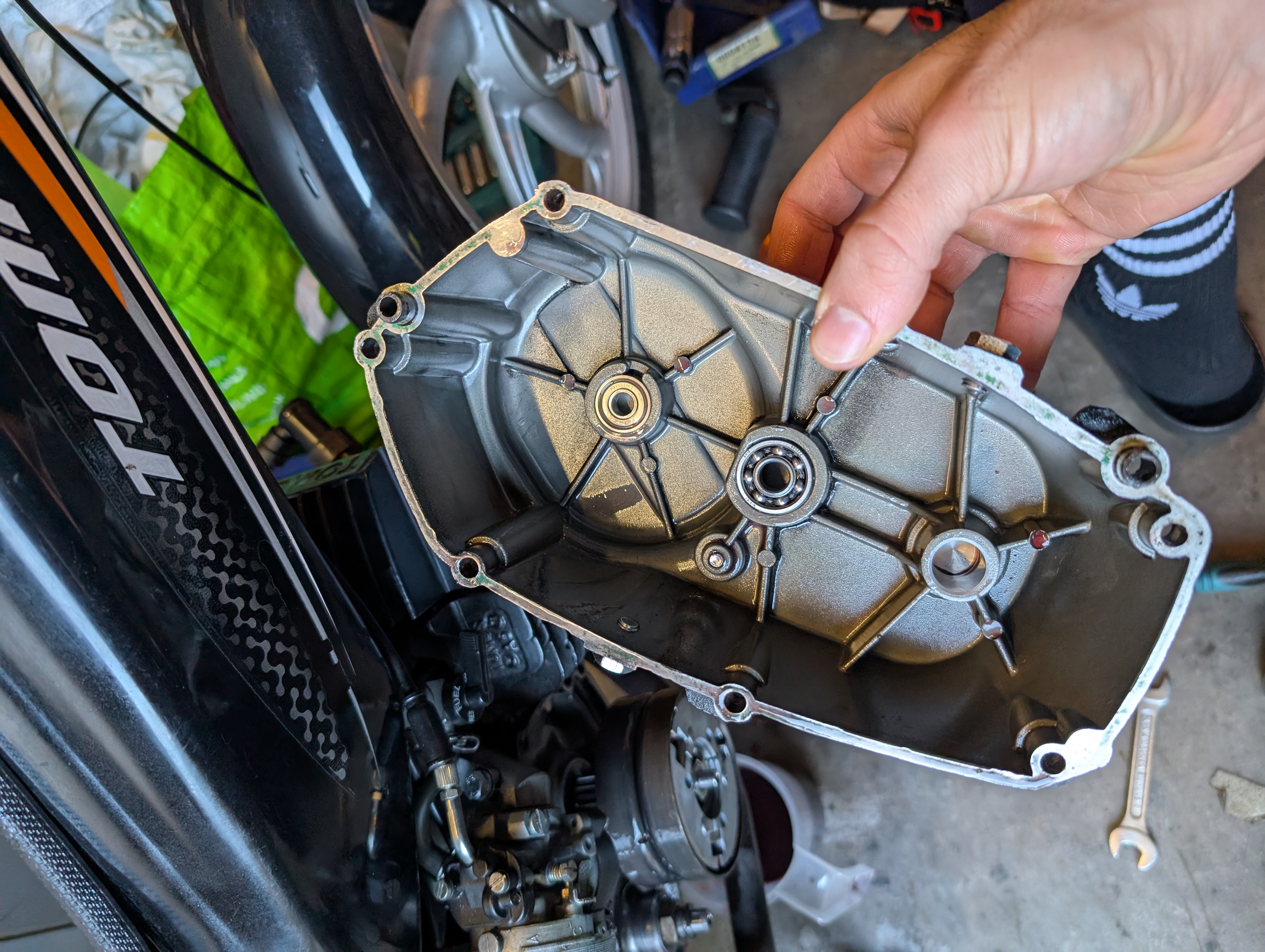

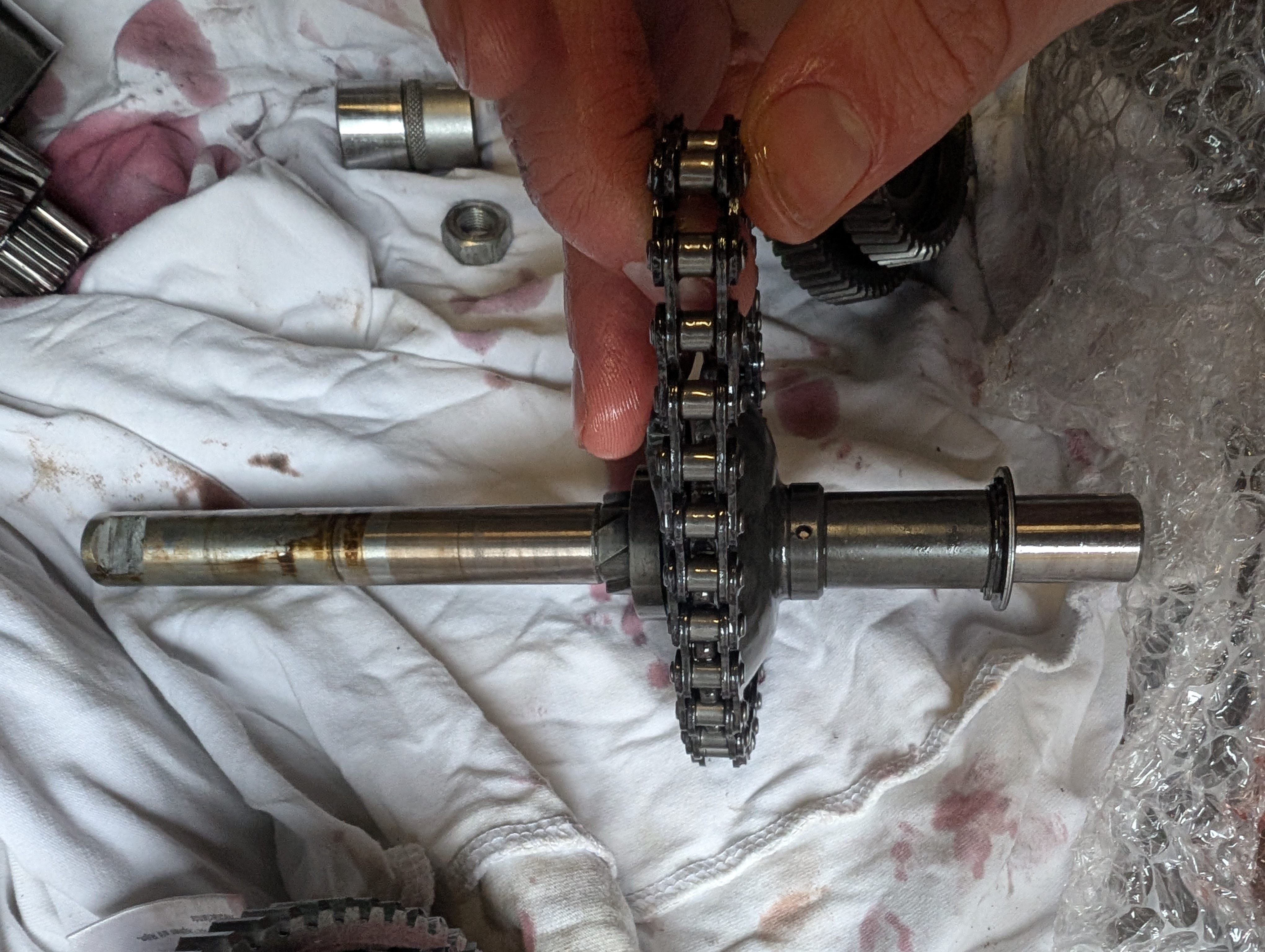

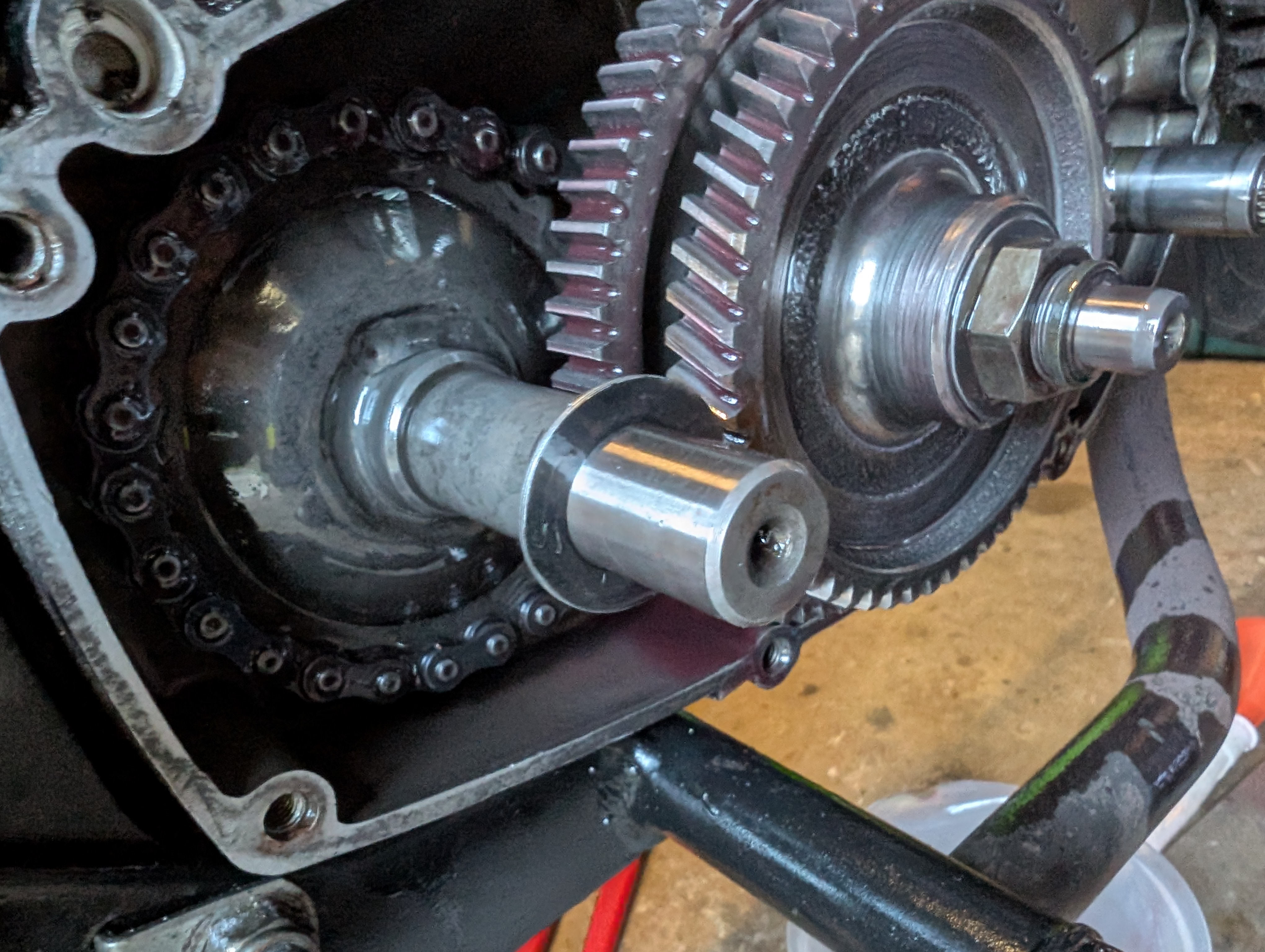

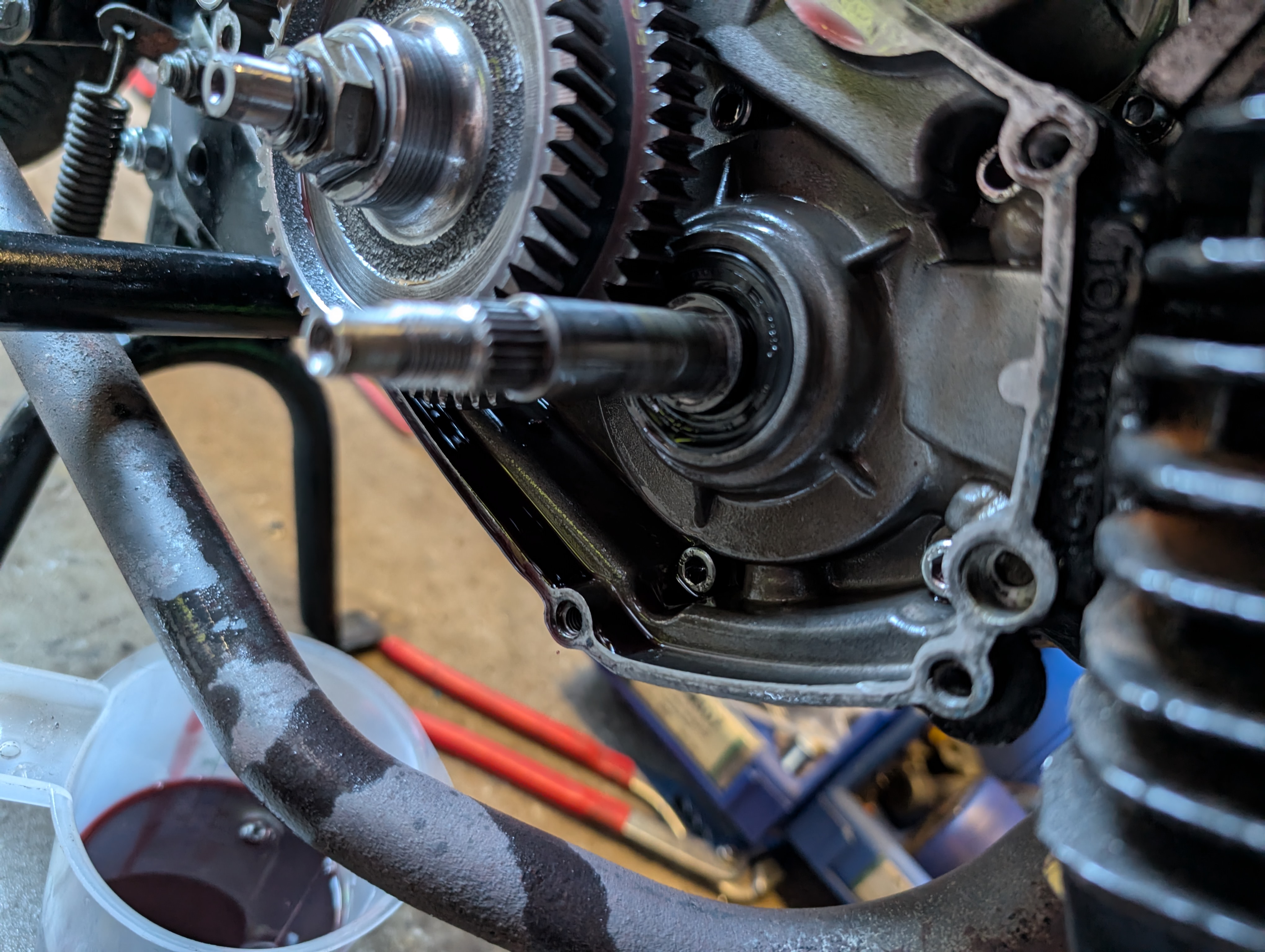

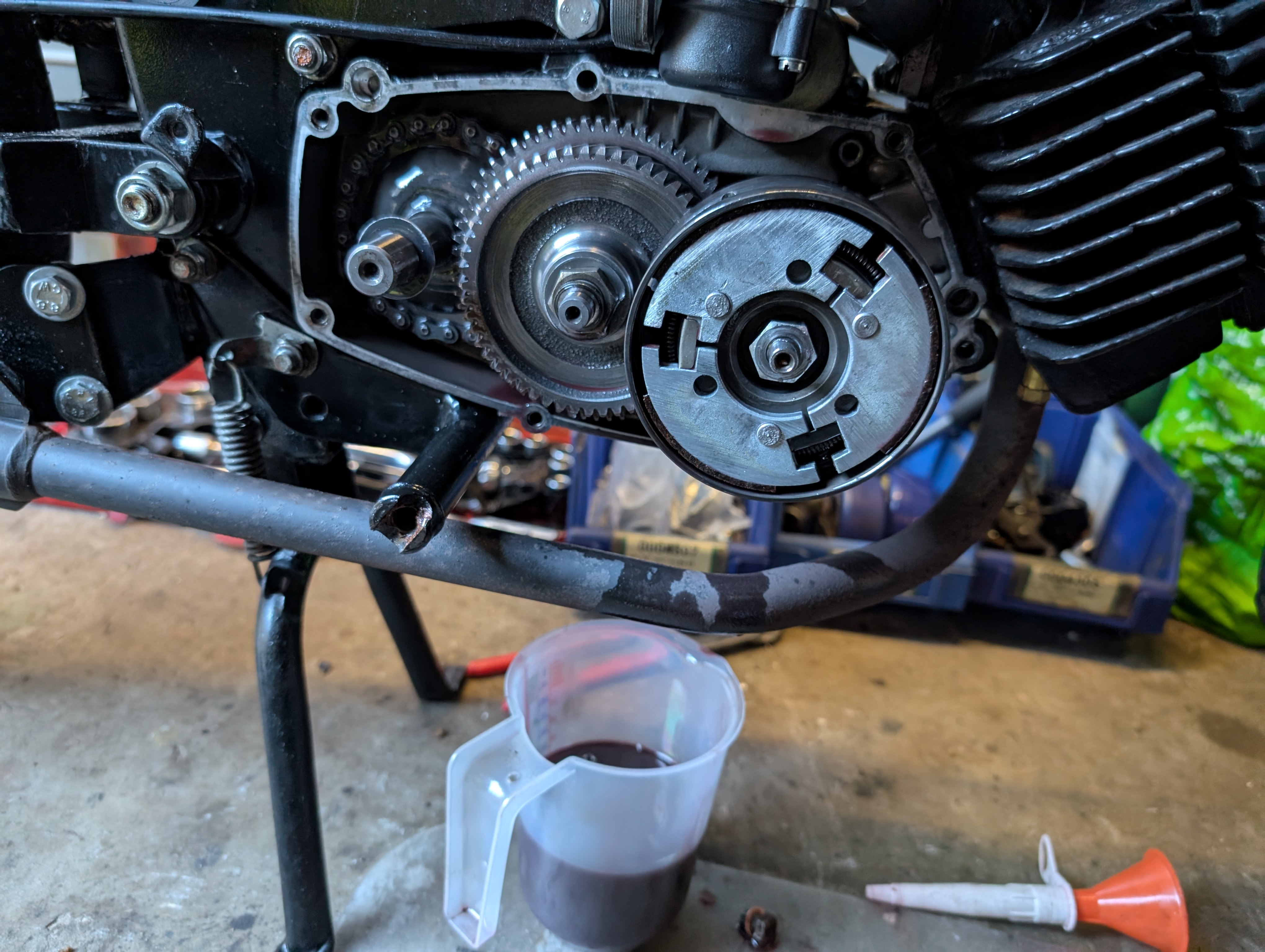

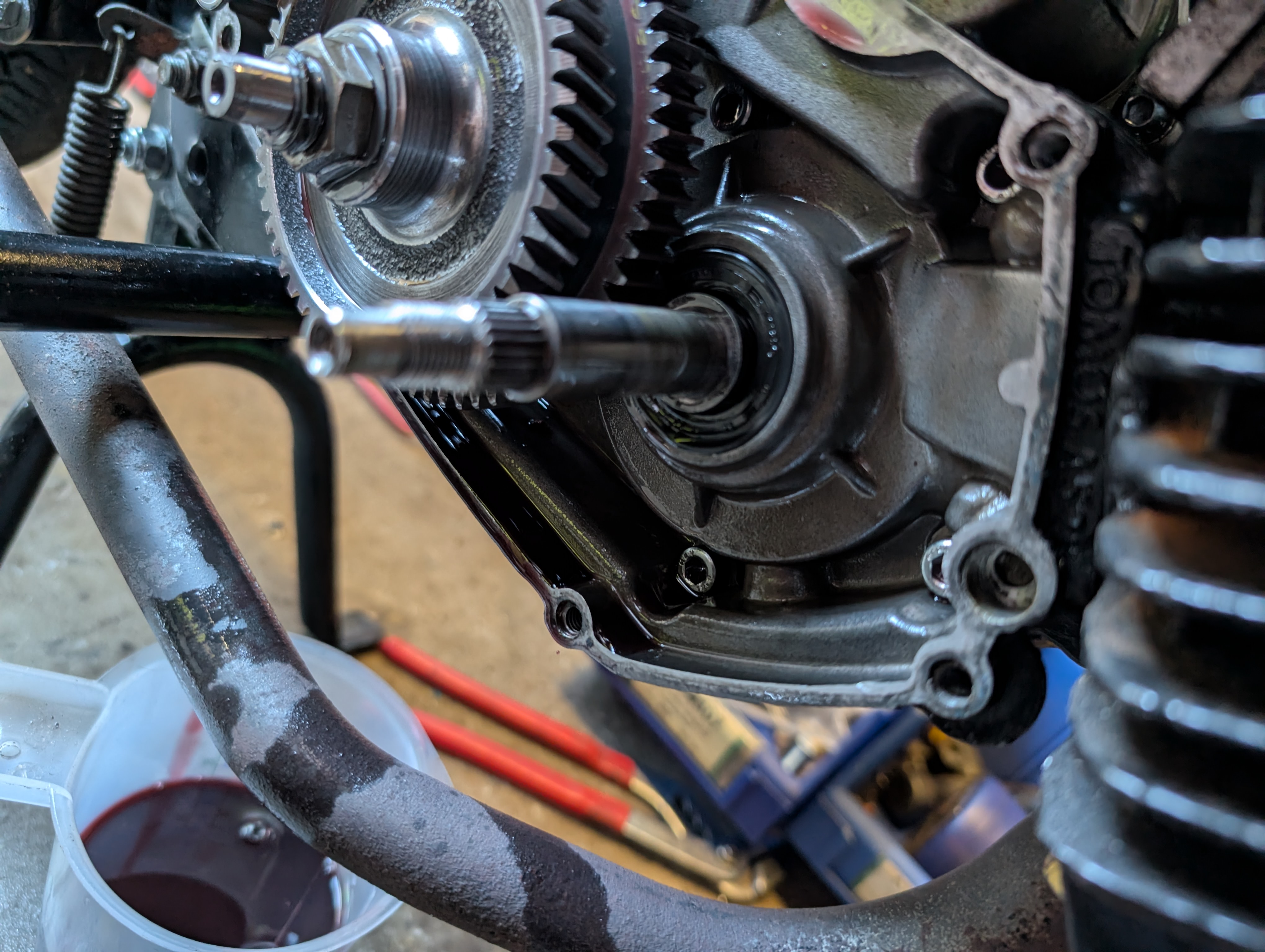

Ik was mijn tomos (2016 alle opties erop) aan het onderhouden en ik had al een tijdje last van een gekke ratel/scheurend tijdens het rijden. Vooral ook hoorbaar als je gas los liet.
Nu heb ik al vanalles vervangen om het uit te sluiten:
- koppelingshuis met versnellingen
- primaire as (niet het kettingje)
- carterdeksel lagers
- geen speling op de krukas
Alle shim ringen zijn aanwezig en zitten op de goede plek..
Helaas mocht het niet baten, tijdens het rijden hoor je nogsteeds dat geluid. Mijn laatste gedachte is misschien de midden karter lagers, of dat kleine ketingje? Ik ben ten einde raad..
Ik heb nog wat fotos en filmpjes toegevoegd, Hopelijk kan iemand me helpen!

Het bleek het primair as lager te zijn in het blok.. helaas!
