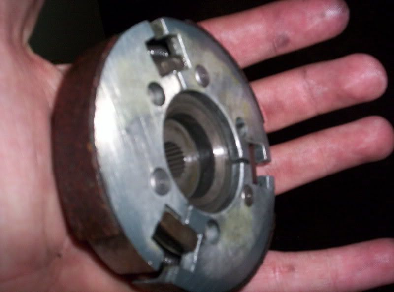

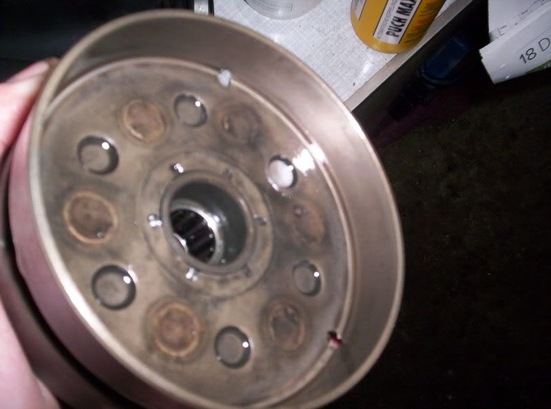

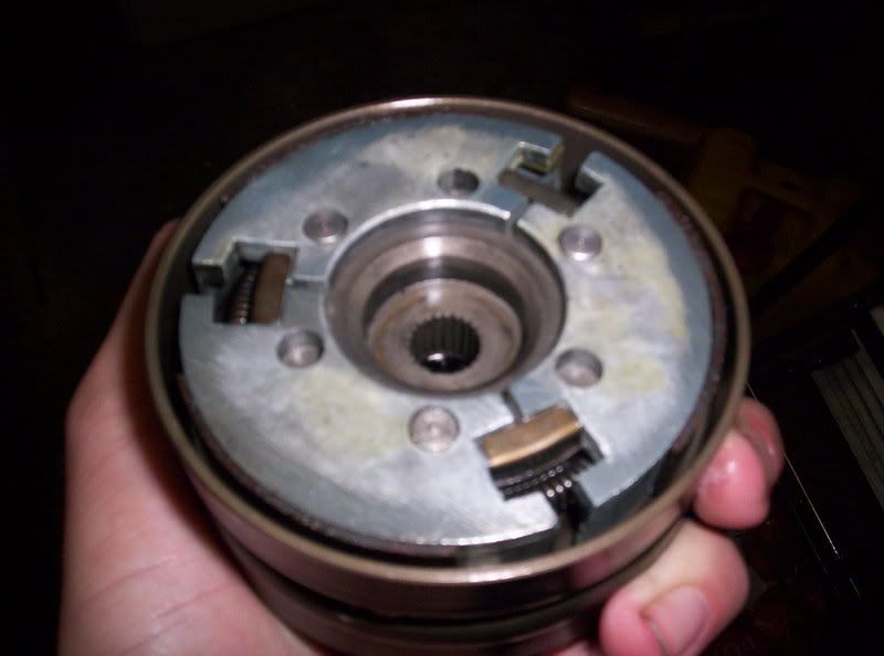

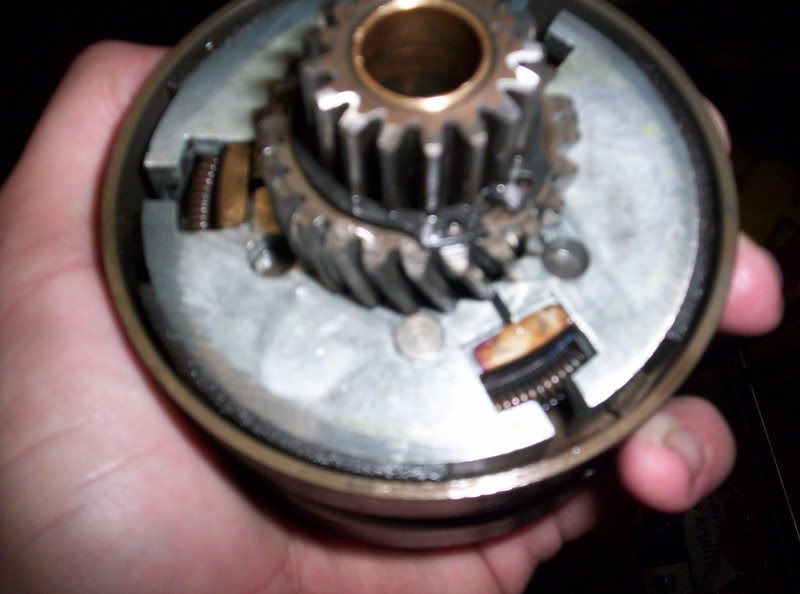

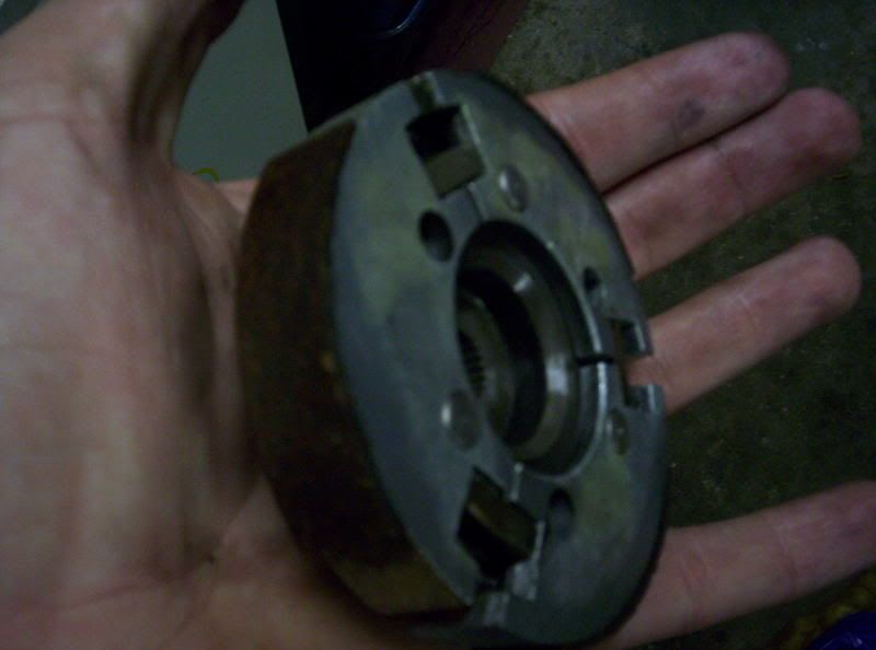

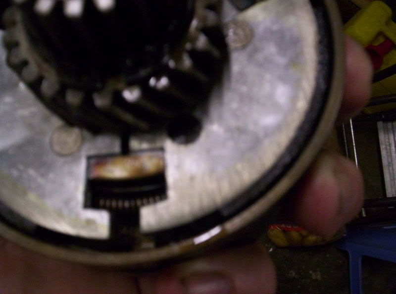

ik heb al een tijdje dat m'n brommer ratelt als hij stationair loopt, via tomos forum en via mijn brommerboer heb ik gelezen/gehoort dat het mijn koppeling kon zijn.
nu heb ik 2 dagen geleden de koppeling uit mijn blok gehaalt om te kijken of ik misschien het
vraagteken veertje kon vervangen (die overigens nog heel is).
en toen zag ik dat mijn koppeling wat beschadigt was, alsof hij ergens tegen heeft gelopen, kan dit de oorzaak zijn van het geratel?
ik zag ook dat de delen op mijn koppeling verroest waren, kan dit dan evt. de oorzaak zijn van het geratel?

Dat geratel is gewoon zo'n schijfje in je koppeling. Hoe je dit kunt verhelpen staat hier. Succes ermee, maar het geratel zal waarschijnlijk toch terugkomen dus doe geen moeite.. het is normaal ;)

oke bedankt, dat mijn koppeling een deel verroest is, en alsof het ergens tegen aan is gelopen maakt niks uit?
hij maakt namenlijk ook rare geluiden bij het afremmen, dit komt ook door die veerschijf?

Ik zie nergens schaafplekken of roest hoor?

roest ik ook niet schaafplekken bedoel je denk ik die rande mee?
