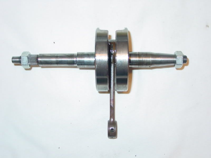

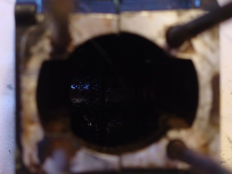

Beste Forummers, ik heb laatst een aantal onderdelen gekocht, waaronder een 2008 a55 blok.
Ik was allemaal heel benieuwd hoe het er van binnen uit zag, dus ik dacht nja dan reviseer ik hem gelijk maar.
Ben vandaag begonnen met uit elkaar halen, gaat natuurlijk onwijs makkelijk met zon 2008 blok, en heb toch aardig wat verschillen op gemerkt, en daar heb ik foto's van gemaakt
Verschil 1: De krukas, de krukas heeft volle wangen, ze zijn niet volgemaakt oid, maar het is gewoon 1 stuk metaal.
Verschil 2: De spoelers, de spoelers zijn vele male groter, alhoewel het mij verbaasde, de spoelpoorten van de cilinder zijn dat niet.
Verschil 3: (dit weet ik niet 100 % zeker) het lijkt alsof het materiaal van het koppelingshuis anders is, ten eerste is de kleur anders en het voelt ook anders, en nee, het komt niet door de carter olie.
Verschil 4: Er is nu de mogelijk heid om van een a55 blok een a55 e start blok te maken, er zit een soort van kapje op de plek waar de startmotor zit, en dus als je er een goeie kabelboom, startmotor en vliegwiel voor e start monteerd, heb je een a55 e start blok. Dit is natuurlijk al gebeurd bij de nieuwe Tomos Quadro en Tomos Luxe.
Excuses dat alles nog vies is enzo, maar ik hoop dat mensen hier wat aan hebben.

Zal de foto van die krukas even in die FAQ zetten want daar was blijkbaar nog niets over bekend. Zo hoef je in ieder geval niet meer je krukas op te vullen :mrgreen:

oke, nja wacht daar maar ff mee, als alles schoon is maak ik betere foto's en dan echt van alle onderdelen, trouwens voor de mensen die hier sprinters gaan bouwe en zon volle krukas willen; deze zijn te koop op scooterenminibikeshop.nl ze staan onder krukas origineel.
Ik herinner me net pas; TTW heeft ook zon krukas in zijn oude blokje zitten(niet die e start) waarschijnlijk heeft de vorige eigenaar van zijn blokje hem ergens vandaan gehaald, want zijn blokje is iig geen a55.

Jij begrijpt het niet; op een tomos standaard a55 blok zit ook een normale cilinder gewoon die op de a52 modellen ook zit, dus hier kunnen alle uitlaten gewoon op, ook als je 65cc erop monteerd, alleen bij de youngsters, funtastics, streetmate's revivals'etc zitten a55 cilinders op die overeen komen met de spoelers van het carter dus dat het mengsel niet dood slaat tegen de spoelpoorten, en deze hebben ook een uitlaat poort in een andere hoek dus daar passen normale tomos tuilaten niet op
ik hoop dat het nu duidelijk is.
