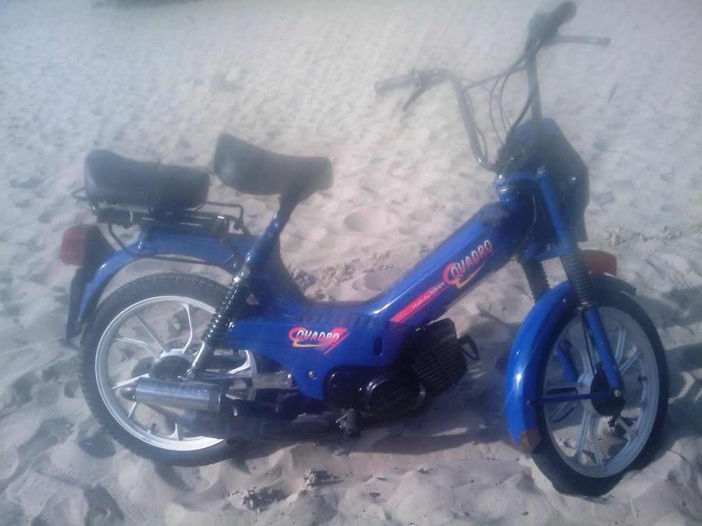

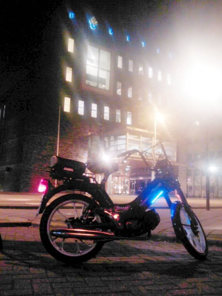

    Ja, Zojuist nieuwe uitlaat (Tecno Estoril/Reverse gemonteerd) Tandwiel V 26 A 22. 2 Neon staven onder benzinetank geplaatst(Zie foto), 30 CM Chrome vering. Cruise control xD!
    Top met Estoril: 55-60
    Trekkracht: Zonder bijrijder sneller dan orgineel.
    Wat is het probleem?
Zoals je op de foto ziet is het nog een orginele uitlaat nieuwere foto volgt later, Maar het punt is hij kwam van de rollerbank 98 DB dus uitlaat in beslag geen probleem maar nu is mijn achterbrug ook nog eens krom waarschijnlijk omdat ik daarna ging rijden zonder uitlaat op me bek ging. Zojuist nieuwe versterkte achterbrug gekocht krijg ik mijn lagerset niet los. Uittikken werkt niet. Uit boren is een optie maar is een achterbrug dan ook weer makkelijk te monteren in dat soort dingen ben ik echt een newbie Enige tips wat voor mij de beste en veiligste manier is? Ben wel handig met gereedschap dus alles valt te proberen.
ook heb ik een tweede probleem Het is wel een oude foto maar hierop zie je dat de vering hoger is dan een orginele, Als ik iemand achterop heb wil het nog wel een problemen veroorzaken zoals me wiel komt tegen me spatbord aan. Vering op zijn grootste stand gezet maar geen verbetering. Klopt het hierbij dat orginele Tomos veringen veel stugger en beter zijn ook aan kwaliteit?

De veren die Tomos standaard monteert zijn dramatische kutdingen. Die zijn echt van waardeloze kwaliteit.
Ikzelf heb ook verlengde verchroomde veren en die zjin zeer stug en ook geschikt om iemand mee achterop te nemen. Nooit last van wiel in spatbord of iets dergelijks. Ik zou een nieuw goed setje scoren bij de bromboer.

En die vering ziet er ook een en al kut uit dus ik ga eens wat anders proberen te vinden
